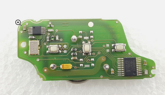

Hier mal ein Bild von der Platine:
5ac5e9f3291c17e9a68a5045b41f009530e0d8ad
Der Transponder ist die Spule oben links. Der ist nicht nur einfach so auf der Platine, sondern auch verbunden. Geht nicht, wenn keine Batterie drin ist und auch nicht, wenn er nass ist.

Bist Du sicher? Ich wuerde es eher fuer die Antenne des Funkschluessels halten. Bei den Transpondern gibt es auch eine Spule, die dient der Energieversorgung. Denn der Transponder braucht ja zum Senden auch Strom. Denn die Transponder in den "normalen" Schluesseln haben ganz sicher keine eigene Energieversorgung. Zu der Spole muss aber auch noch ein wenig "Elektronik" gehoeren, denn irgendwo muss der Code ja auch gespeichert sein.
Aber meine Frage, ob in deinem Versuch diese Platine, ohne Energieversorgung in der Naehe des Zuendschlosses war, ist noch offen.
Vorstellbar halte ich auch, dass mit bestimmten Transpondern auch das Funkschluesselsystem verheiratet ist. Hast Du auch ein Bild von der anderen Seite? Denn auf diesem sehe ich keine Verbindung zur Batterie.

Nein, die Platine war nicht in der Nähe. Und Sie muss auch recht dicht dran. Mir ist das Schlüsselgehäuse vor ein paar Jahren im Urlaub auseinandergefallen. Also erstmal versucht, den Schlüsselbart mit Gehäuserest von Hand im Zündschloss zu drehen - negativ, ich war zu schwach oder das Zündschloss zu stark. Also eine Kombizange aus Bordwerkzeug geholt und damit versucht zu starten. Ging nicht, Meldung "Fehler Diebstahlschutz". Also die Platine ans Zündschloss gehalten und mit der Zange den Restschlüssel gedreht. Bingo, Fuhre startet. Man kann danach die Platine vom Zündschloss wegnehmen, der Wagen läuft weiter. Das Gehäuse wurde mittlerweile schon das zweite Mal von mir getauscht, der Transponder steckt nicht im Gehäuse. Am Schlüsselbart ist auch nichts dran (geht auch nicht, ist ein einfaches Metallteil). Bleibt für mich nur eine Erklärung, nämlich dass der Transponder auf der Platine sitzt. Wo immer er da sitzen mag, ohne Batterie (oder wenn der Schlüssel eingespeichelt wurde) mag der Picasso nicht starten.

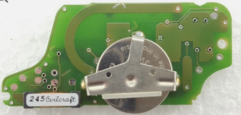

Edith: So sieht die Rückseite der Platine bei Kugelblitz Picasso aus:
Käthe: Und hier noch mal die Vorderseite:
Edith: Dann raten wir jetzt mal, was an dem Ding der Transponder ist.
Käthe: Genau, so viele Möglichkeiten gibts da ja nicht...

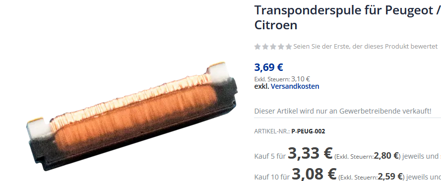

Eine Spule als Antenne? Warum?
Das Netz sagt:
Der E33L61D vielleicht :)?
vor einer Stunde schrieb Kugelblitz:
Das nennt sich Verlaengerungsspule*! Im Prinzip besteht jeder Trafo aus zwei Antennen. Damit kann man Energie oder Information uebertragen. Tesla hat das allerdings etwas optimistisch gesehen und spaetestens mit seine "freien Energien", an die heute noch Menschen glauben, war er dann draussen.
So funktioniert das:
Das Netz sagt zwar viel, aber nicht immer versteht man es :)!
Das die Geschichte nicht wasserfest ist versteht sich von selbst. Ob es wirklich ein aktives System ist muss man ausprobieren indem man die Platine, ohne Batterie, beim Starten an das Zuendschloss haelt. Der Chip ist zwar mit Spannung versorgt, erfuellt aber offensichtlich auch Funktionen der Tuerschliessung. Ein hybrides System ist vorstellbar, wenn auch nicht wahrscheinlich.
Edit: Es macht wenig Sinn, dass man das Fahrzeug zwar mit dem Schluessel aufschliessen kann, dann aber nicht starten, weil die Batterie alle ist. Versuch macht kluch!
Ich schaue vielleicht mal am Wochenende.
* findet man in jedem Mittelwellenradio
Dazu auch noch 'ne Kaehte: Ohne die Verkuerzung, muesste dein Autoschluessel mindestens ein Abmass von 350mm haben. Nicht so praktisch, oder?

Der Transponder ist das Plastik-stäbchen "ID46"
https://www.amazon.de/Transponder-Wegfahrsperre-Chip-ID46-7936AS/dp/B077H71FM1
Vermutlich dienen die Transponder-Spulen beim C4P auch nur zur Reichweitenerhöhung für z.B. Keyless-Entry.
