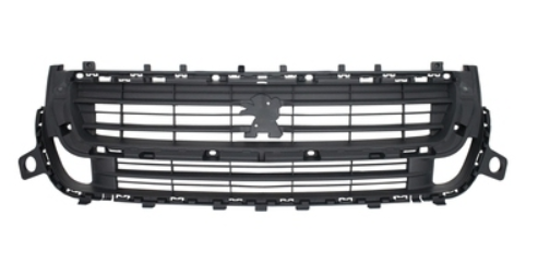

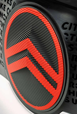

26. Juni 20242 J. Hallo, ich bin auf der Suche nach einem Citroën Emblem/Logo, das ungefähr so aussehen soll: Oder so: https://cults3d.com/de/modell-3d/schmuck/new-citroen-logo-keychain Farbkombi sollte rot auf weiß oder lichtgrau (sein). Die Größe gebe ich jetzt mal mit 10 cm in der Höhe und 8 cm in der Breite an. Kann man den Schlüsselanhänger zum Beispiel einfach vergrößern und drucken? Wie aufwendig ist ein zweifarbiger 3D-Druck? Fragen über Fragen, aber vielleicht kann ja ein 3D-Druck-Kundiger Licht ins Dunkel bringen... Vielen Dank im Voraus dafür! Viele Grüße Fred

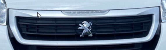

27. Juni 20242 J. Ersteller vor 9 Minuten schrieb Citrofan93: Hallo, In dem Rahmen würde ich vermutlich zu ASA tendieren. ABS ist nicht gerade das witterungsbeständigste Material mit vor allem einer niedrigen UV-Beständigkeit, die dazu führt dass ABS schnell vergilbt und unter zu langem UV-Einfluss auch spröde wird. Ich habe mir dieses Logo schon vor etwas längerer Zeit, allerdings ohne "Untergrund", als Schlüßelanhänger in "Glow in the dark" Material gedruckt. Gruß vom Namenkollegen Spannend. Vielen Dank für deine Erklärungen! Ich wollte das Ganze deshalb auf einen Untergrund drucken, weil das Auto einen Löwen als Logo hat. Der ist dummerweise auch als Umriss im Kühlergrill zu sehen. Daher war die Idee das Logo mit Hintergrund zu drucken und damit den Löwen-Umriss etwas zu kaschieren. Viele Grüße Fred
27. Juni 20242 J. Ersteller vor 18 Minuten schrieb bx-basis: Kühlergrill tauschen ist keine Option? Naja, geht auch. Eigentlich finde ich den Grill mit Rahmen von Peugeot nicht verkehrt. Außerdem hatte ich Sorge, dass dann vielleicht die Stoßstange nicht passt und das Ganze die unendliche Geschichte wird... Bearbeitet (27. Juni 20242 J. von Kugelblitz)

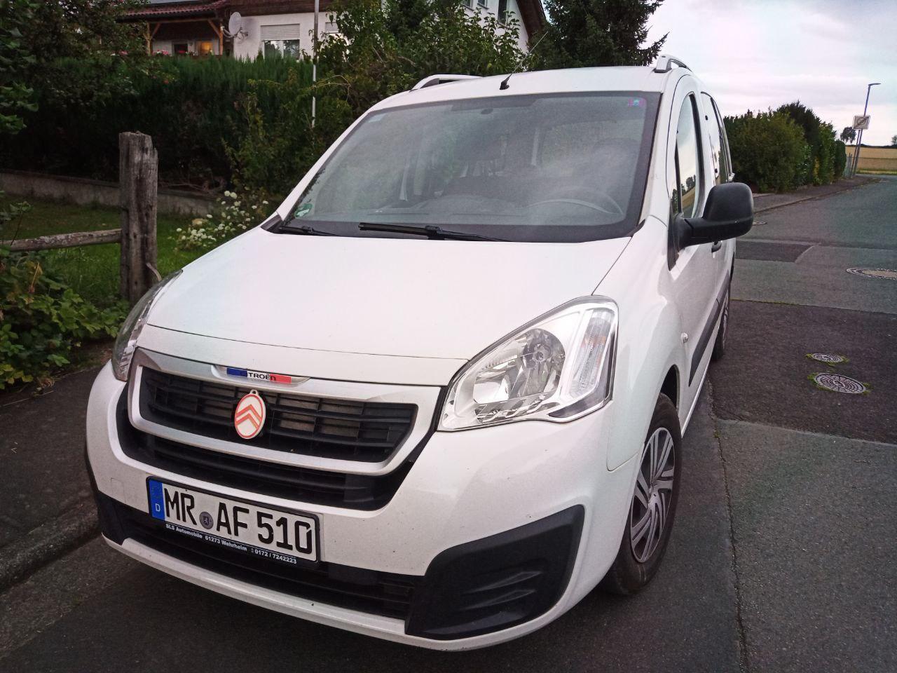

1. August 20242 J. Ersteller Hallo, eine kurze Auflösung. Ich habe das Ganze in ASA drucken lassen, Grundfarbe weiß. Den Doppelwinkel habe ich dann eingefärbt: Der Berlingo hat seine Christbaumkugel jetzt dabei... Viele Grüße Fred

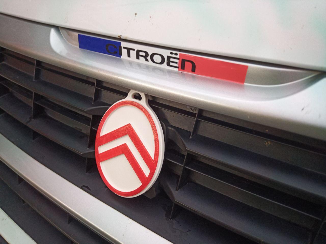

18. November 20242 J. Am 1.8.2024 um 20:34 schrieb Kugelblitz: eine kurze Auflösung Hallo, Ouhje, da ist dieser Faden bei mir doch glatt in Vergessenheit geraten. Freut mich aber, dass es geklappt hat. Ich bin ein Fan von Fahrzeugpersonalisierung via 3D-Druck und hab gerade auch so ein kleines Nebenbeiprojekt fertiggestellt. Inspiriert von Saxo, Xsara und Berlingo kam mir diese Spielerei in den Kopf: Wenn du magst kann ich dir deine STL mal bearbeiten, um aus deiner Christbaumkugel ein Osterei zu machen . Sprich: dir den „Aufhänger“ wegschneiden. Theoretisch könnte ich´s dir auch Drucken, auch zweifarbig, nur scheitert das an fehlendem ASA in weiß und rot Gruß Frederik
