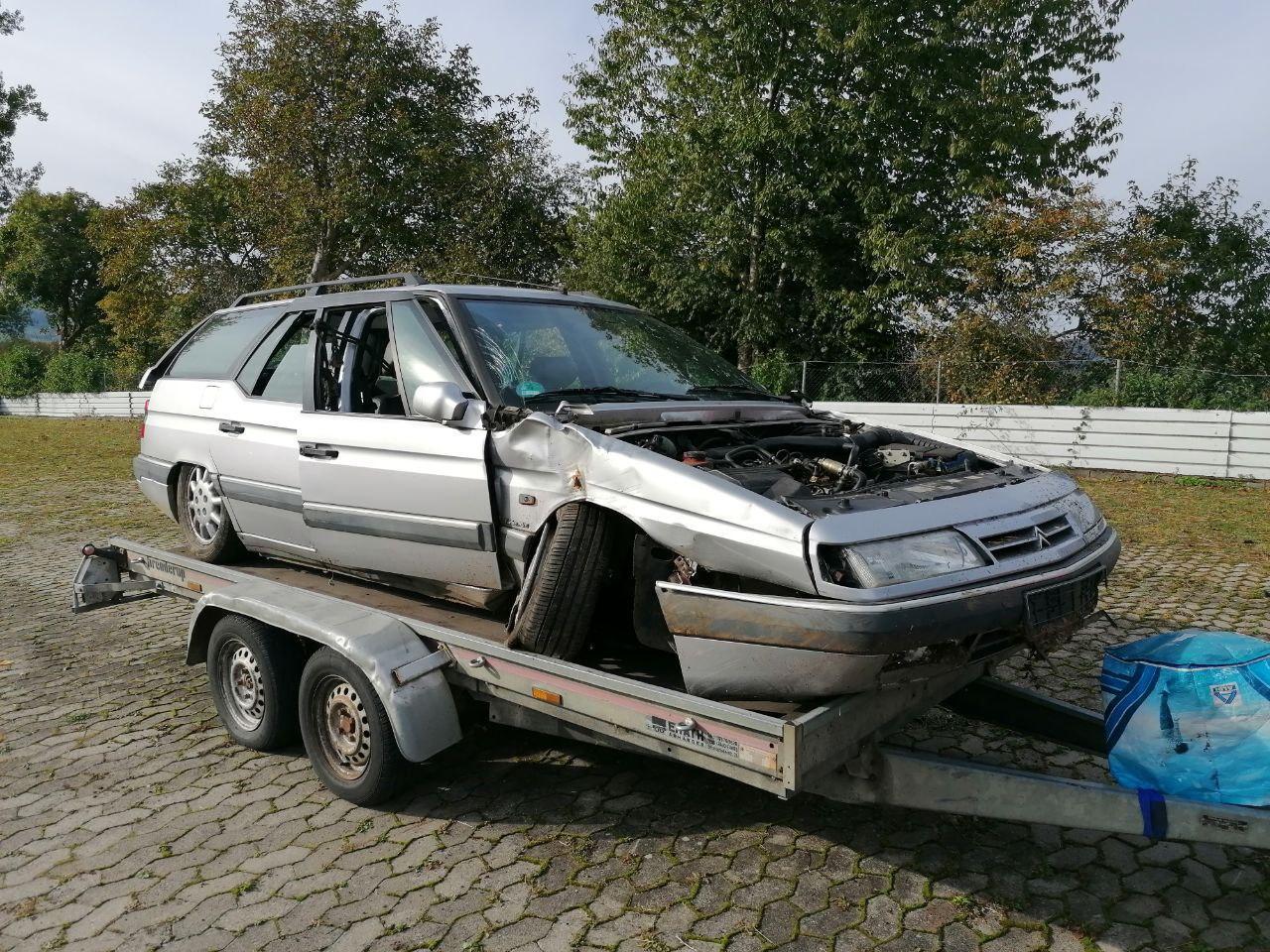

aber am Break von @René Mansveld 's Sohn durfte ich einen rechten Reifen im Beifahrerfußraum bestaunen
Ist aber nicht durch gegangen. Der Querlenker ist krumm, das Traggelenk auseinander gerissen (die nackte Kugel ist da), aber der Radlauf ist weitestgehend in Ordnung. Allerdings (sieht man an der Tür) ist die Fahrgastzelle etwas kürzer geworden. Der Fahrschemel hat ein paar Knicke abbekommen, aber die komplette Antriebseinheit tut jetzt in eine andere Karosse einwandfrei seine Arbeit.
vor 16 Minuten schrieb René Mansveld:
Soviel zu "Reifen im Fußraum".
Der Umriss im Blech vom Radlauf, Haarspalter!
vor 5 Stunden schrieb Manson:
Wenn Umrisse aus Blech das gleiche sind, wie ein Reifen aus Gummi, dann nehme ich deine Auszeichnung gerne an.
