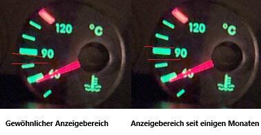

Zusammenfassend hat sich der Anzeigebereich seit etwa April wie auf dem Bild verändert. Ist diese Abweichung der Betriebstemperatur nun als ungefährlich anzusehen oder kann es noch eine andere Ursache geben?

Sorry aber ich sehe da keinen Unterschied, Hundertstel?
Die dünnen roten Linien sind wohl gemeint.
vor 2 Minuten schrieb AndreasRS:
Exakt:-)

Ich hab auch erst gerätselt, hatte dann aber die gleiche Idee wie @AndreasRS:
vor 16 Stunden schrieb AndreasRS:
Ich hätte die Linien tatsächlich etwas dicker eintragen können, stimmt.
Der Zeiger bewegt sich bei betriebswarmen Motor zwischen der unteren und oberen roten Linie und dieser Bereich ist praktisch nach oben gewandert im Vergleich zu früher.
Mir wird halt etwas mulmig, wenn die 90 Grad überschritten werden. Davor ging er nie über diese Schwelle.
Bearbeitet ( von Xantia-Harald)
Wenn es dir bei 110 Grad mulmig wird , ist das früh genug 😜
