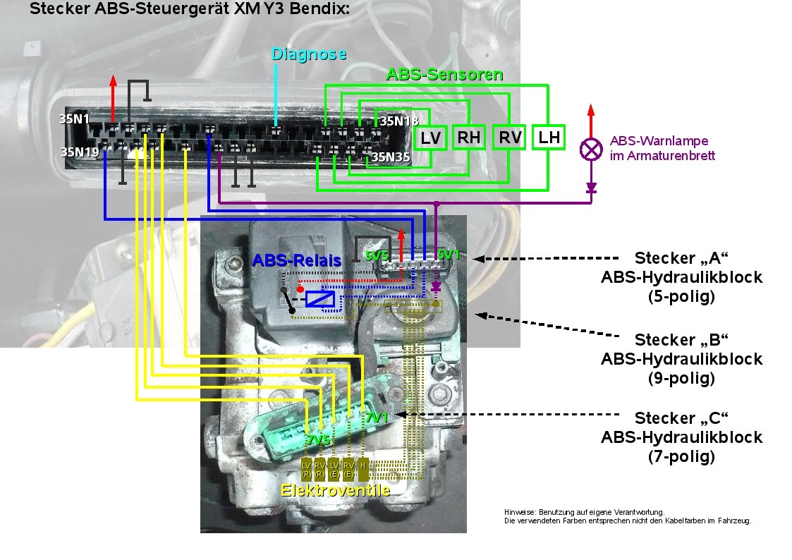

Sensoren ab Steuergerät durchohmen, müssten wenn ich das richtig in Erinnerung habe ungefähr 1.3-2.8kOhm haben, Stecker der ABS Sensoren wurden ja schon angemerkt, Achtung: bei mir waren die vorderen fahrzeugseitigen Stecker innen total oxydiert, jedoch war dies erst ersichtlich als ich den Stecker aufgebrochen und Ausgepinnt hatte:
1608390537_ABSXMY3BendixBelegungSteckerSteuergerat.jpg.7dee2d4bff23064bceaf99a0c0e483da.jpg
die ATE ABS Sensoren funktionieren mit ein klein wenig Bearbeitung an der Auflagefläche der Sensoren und entfernen eines Steges an dem Sensorstecker übrigens auch mit dem Bendix System, bin ich so 3 Jahre lang gefahren und hat mir einen Haufen Geld für die beiden vorderen Sensoren gespart.
