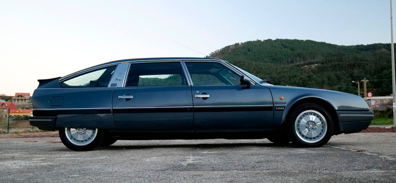

PS: In Galicien hat mein Bekannter Ruben Fidalgo die TRX GTi-Felgen seines CX Prestige T2 zu 16" transformiert. Ist anscheinend dort nicht illegal -man muss aber dann aufs "H"-Kennzeichen verzichten. Die Felgen hat eine portugiesische Firma "vergrößert". Verkleinern ging nicht, sagte die Firma (Wegen Rissbildung)
https://www.abc.es/motor/abci-fotogaleria-citroen-prestige-turbo-50654508736-20220506003500_galeria.html?ref=https%3A%2F%2Fwww.abc.es%2Fmotor%2Fabci-fotogaleria-citroen-prestige-turbo-50654508736-20220506003500_galeria.html
