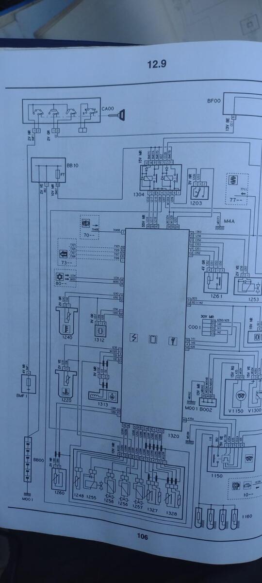

Viel unglücklicher macht mich aber die Tatsache, daß ich wieder einen elektrischen Stecker gefunden habe, an den jemand zwei Kabel durchtrennt hat.
Da ich gerade nicht weiß wovon ich rede (kommt öfters vor) bzw nicht weiß wie das Teil heißt,versuche ich es so gut es mir möglich ist zu beschreiben.
Da wo der Gaszug unterhalb des LHM Fass hingeht, von da geht ein Kabelstrang mit 4 poligen Stecker ab. Dieser Strang beinhaltet aber insgesamt 6 Kabel. Vier für besagten Stecker und zwei weitere wurden augenscheinlich abgekniffen. Wofür könnte dieser Anschluss gewesen sein?
Dürfte der Gaspedalsensor sein, 1261.Da sollten allerdings nur 4 Kabel vorhanden sein. Was steht denn drauf auf den beiden gekappten ?

vor 7 Minuten schrieb BerndX2:
Lose sind gelb, grün und schwarz
Du meinst gelb/grün und schwarz? Anbieten würde sich 1253, Magnetventil AGR.
Ich meine
Gelbes Kabel
Grünes Kabel
Schwarzes Kabel
Alle drei am Ende der Ummantelung abgetrennt,so dass zu vermuten wäre daß hier ein zweiter Stecker gewesen sein könnte
