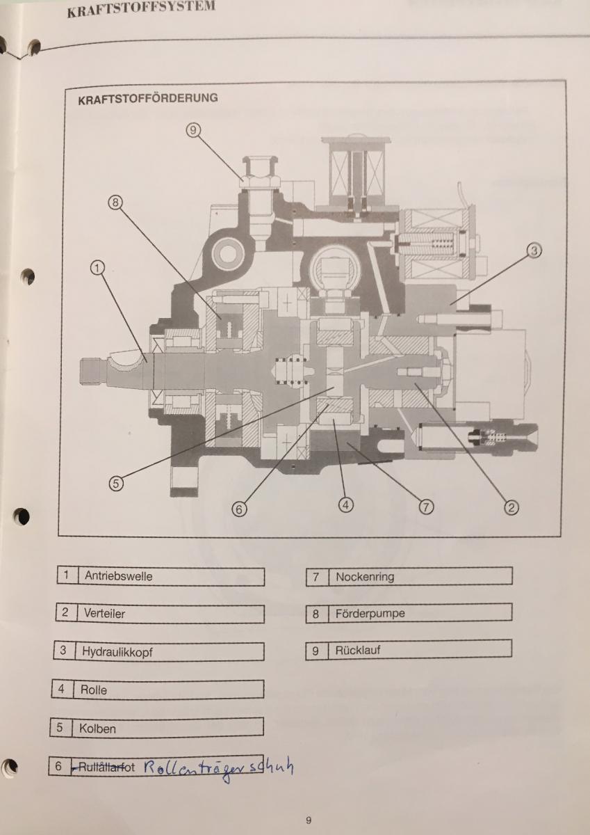

4. September 20242 J. 31 minutes ago, BerndX2 said: ich merke immer mehr, daß ich so was von keine Ahnung von dem Thema habe. Macht ja nix. Besorg dir Dokumentationen für die Pumpe. Und zum Abdichten, essentiell, die Dokumentation zum Überholen. Das geht sonst nach hinten los. Dokumentationen von Lucas über die EPIC (die mir bekannten): XNB109 - Principe de functionnement XNB116 - Particularites et diagnostic XNB118 - Methode de reparation Beste Gelegenheit, das Schulfranzösisch wieder etwas aufzupolieren. Zu den ersten beiden gibts auch vergleichbare Dokumentation von Citroen selbst. Siehe auch buntes Bildlein oben. 51 minutes ago, BerndX2 said: [...] eine gute, vielleicht sogar überholte und frisch abgedichtete Pumpe zurück greifen könnte. Wer mir diesbezüglich ein Angebot machen möchte, gerne per PM melden. Bei mir momentan nur gegen Kamele, vielleicht im Winter wieder gegen Geld. Hier sind aber auch noch andere unterwegs die EPIC abdichten. Wenn du fürs Selbstabdichten ein paar Teile brauchst weil bei dir verschlissen, kaputtrepariert oder vom Hund gefressen, dann finden wir schon was. Gruß, Michael

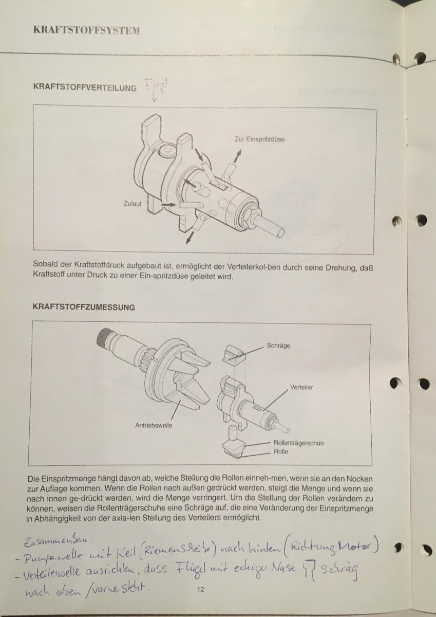

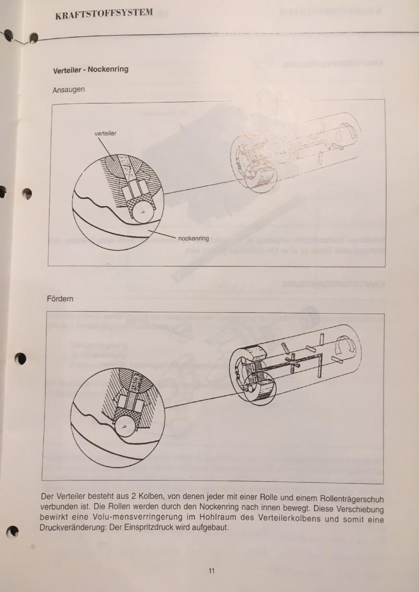

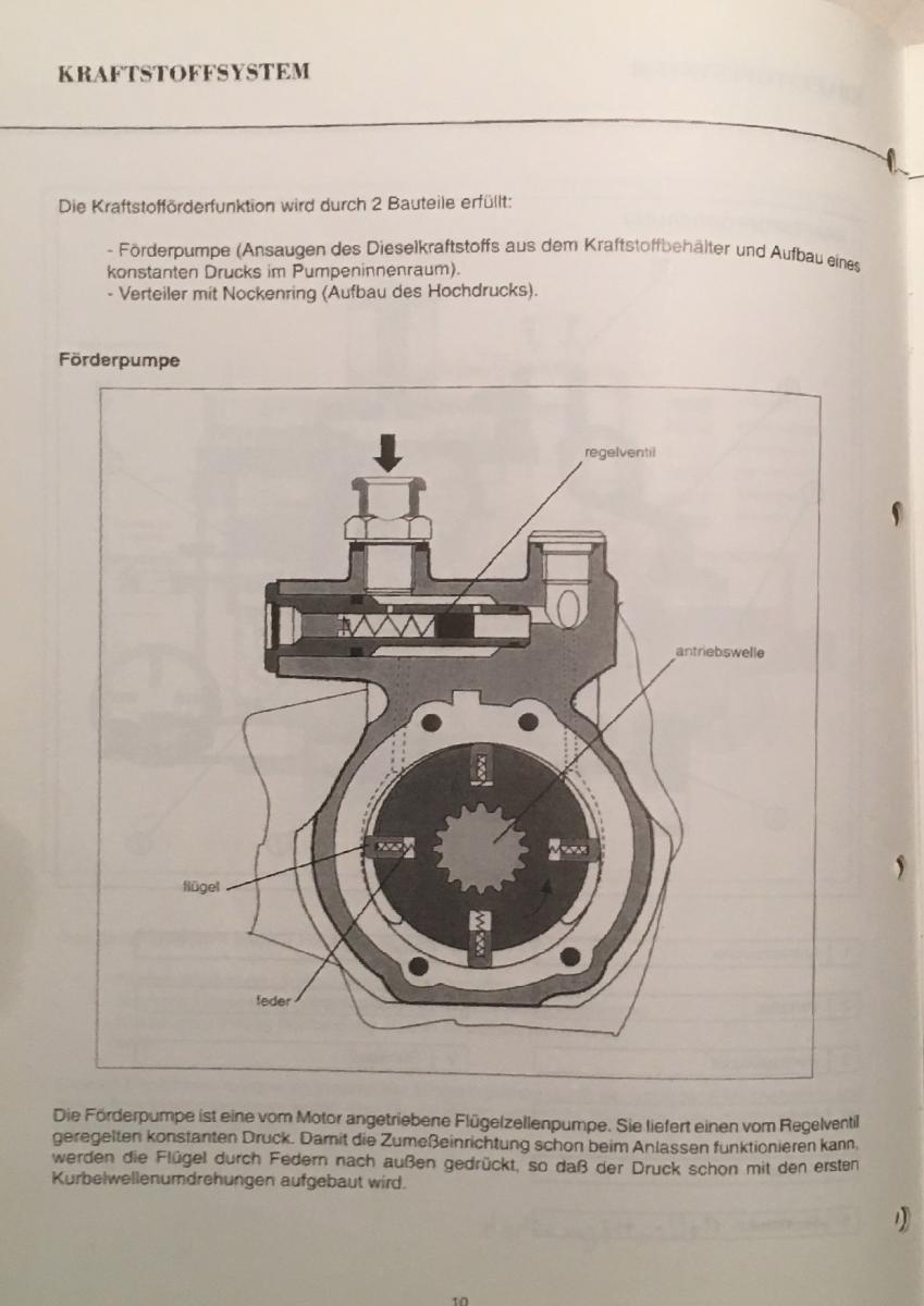

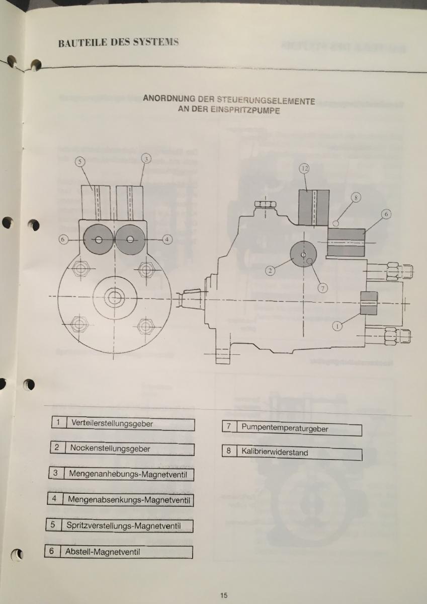

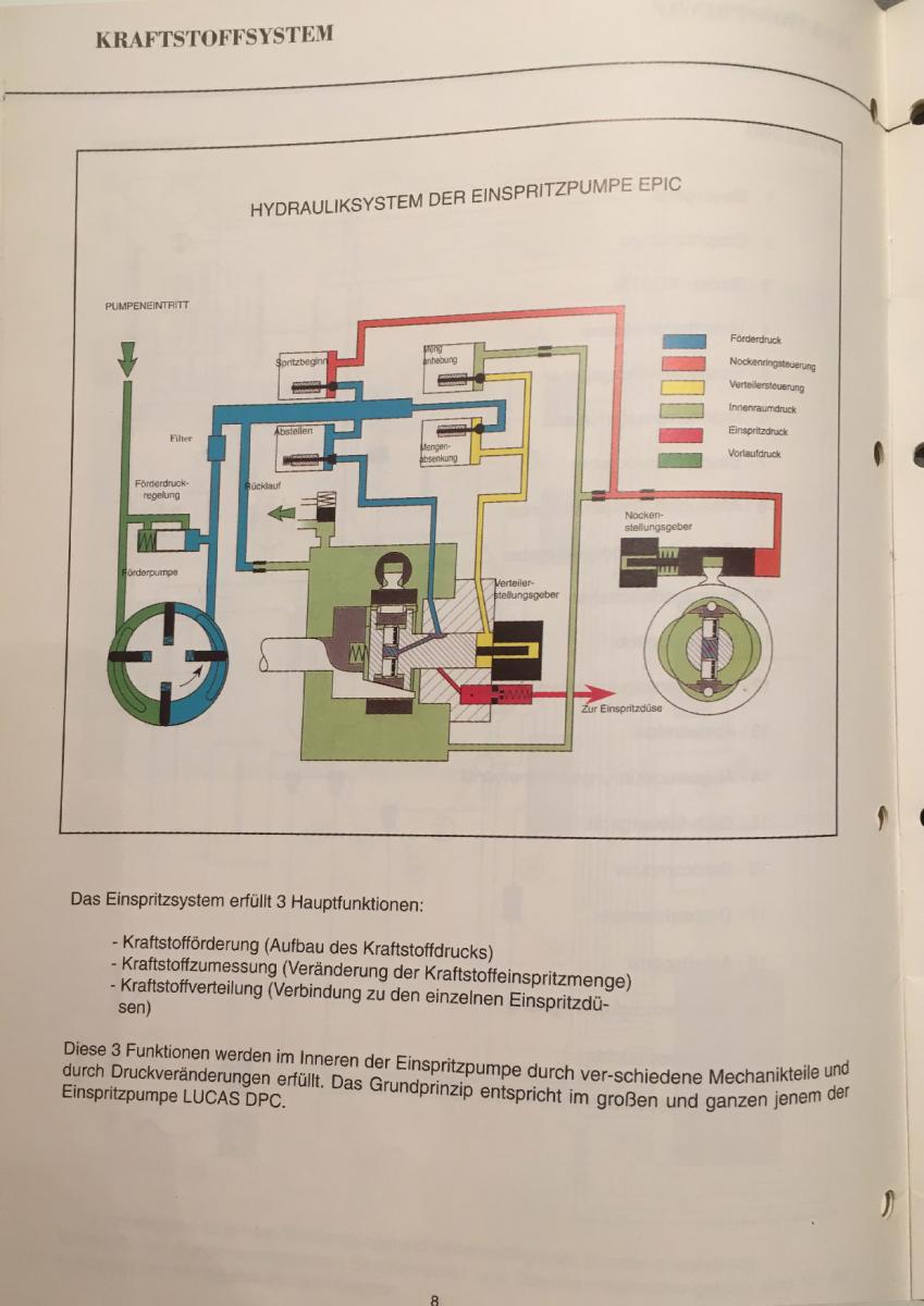

4. September 20242 J. http://ludcpt.free.fr/XM/Mecanique/EpicRep.pdf (ohne Gewähr auf Viren) oder mal durchmessen: Am 25.3.2019 um 19:38 schrieb XM_Boris: Hab hier noch ein paar Seiten aus meinem Heftchen abgeknipst: Bearbeitet (4. September 20242 J. von opteryx)

3. Oktober 20242 J. Ersteller Ich darf seit heute verkünden, daß das Thema Lucas Epic ein erfolgreiches Ende genommen hat. Ein zerlegen der Pumpe war Gott sei Dank nicht notwendig. Der Motor nagelt Diesel typisch gleichmäßig vor sich hin daß es eine Freude ist. Egal ob nach dem Kaltstart oder bei hohen Temperaturen wenn die Lüfter arbeiten. Der Grund waren die beiden seitlichen Elektroventile, von denen ich zunächst keine Kenntnis hatte und auch einen gehörigen Respekt, das ganze Geraffel zerlegen zu wollen. Respekt aus gutem Grund. Denn gerade heute, als ich aus einer Laune heraus beschloss das ganze auf dem Grund gehen zu wollen, hörte ich beim entfernen der Ventile so unangenehme Geräusche wie Plink,Klack,Klong mit denen sich diverser Kleinkram in die Tiefen des Motorraums verabschieden. Magnetheber,Greifer und eine gehörige Portion Glück ließen mich alle Teile wiederfinden und auch wieder richtig zusammen fügen. Mit perfektem Ergebnis!
