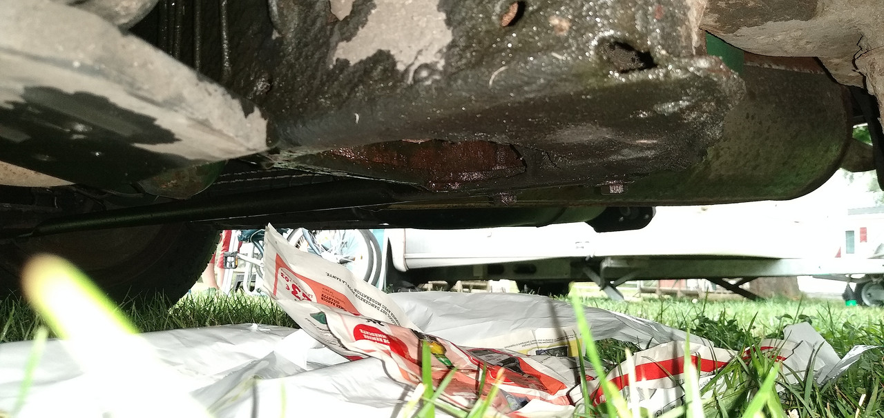

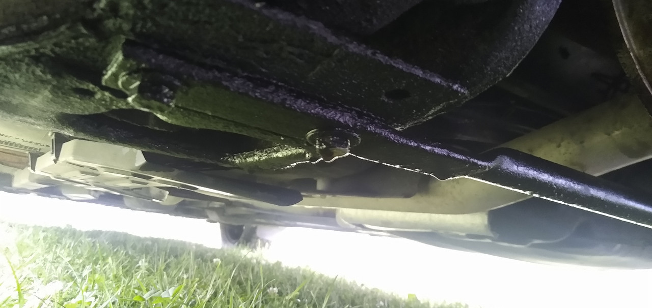

Hinten links waren kräftige Öltropfen in der Nähe der grünen Kugel und auch auf den Blechen davor (siehe Fotos). Es ist eindeutig LHM.
Weiß jemand, was das ist?

Eventuell die Federbeinmanschette defekt, und darunter ein leckender Zylinder.
Oder ihr überprüft nochmal die Dichtung der Kugel

Hinten links ist es meistens 5280E2. Wechsel dauert keine 10 Minuten. Die Schwierigkeit ist, dass Teil zu bekommen.
528087 (Activa: 528086) ist ziemlich sicher auch sehr bald fällig. ..87 ist schnell erneuert, ..86 dauert eher 20 Minuten.
Lockere Bremsdruckspeicherkugel wäre eher mittig, kommt auch vor.

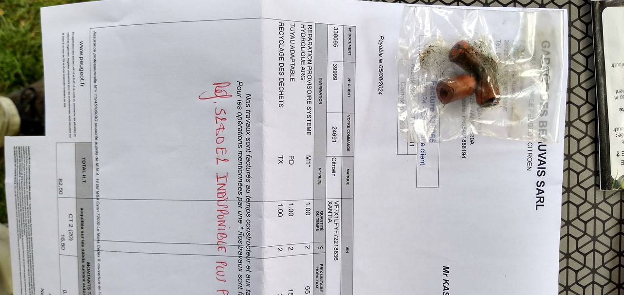

ein Update: Das Auto war heute in zwei Werkstätten, die erste hatte leider keine Zeit, um die Reperatur zu machen, hatten aber das Auto auf der Hebebühne. Der linke Verbinder (orange) ist kaputt.
In der Peugeot und Citroen-Werkstatt in Dol de Bretagne, haben sie ein Provisorium hergestellt, damit ich nach Hause fahren kann. Für die begrenzte Entfernung von ca. 1.500 km soll das halten. Sie hätten sonst nur das Originalteil eingebaut, das ja nicht mehr lieferbar ist. Das ist doch schon ein guter Service. 99,- € finde ich dafür fair.

Falls es der orangene mit 5280 E2 ist. Ich hätte noch 4 STK in neu.
