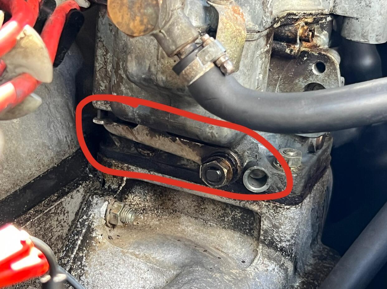

Was meiner Meinung nach auch nicht zu einer defekten Pumpe passt: bei den Startversuchen ist an der rot markierten Stelle recht viel Sprit ausgelaufen. Schwimmer hängt aber nicht.
Da scheint etwas am Vergaser undicht zu sein.
