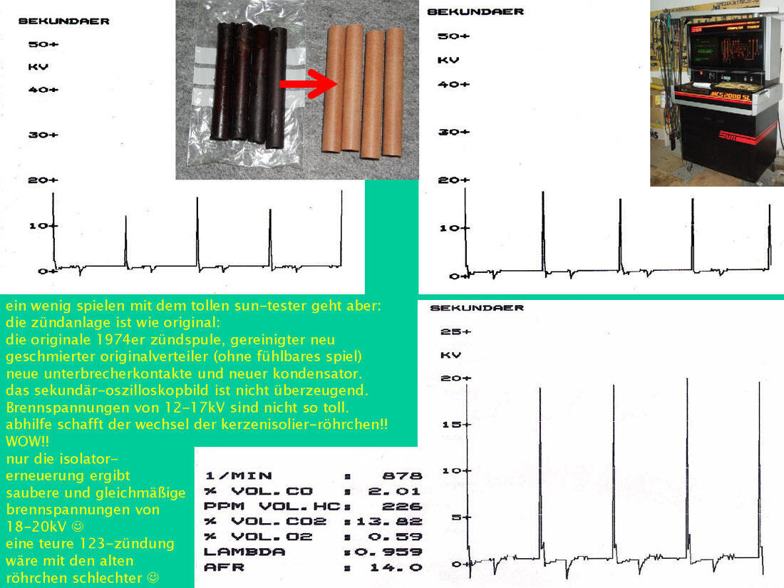

Die Isolationsröhrchen sind nicht zu unterschätzen. Ich habe sie mal einfach so getauscht, weil die bestimmt schon 20 Jahre alt waren, und habe mich dann über einen deutlich harmonischeren Motorlauf freuen dürfen.
Wenn man dazu noch eine elektronische Zündung verbaut hat und gute Zündkabel, habe die Röhrchen eine noch größere Auswirkung.
Es ist sicher kein Fehler die ab und zu zu erneuern.

Die Isolationsröhrchen in den Kerzenschächten sind sehr wichtig. Hast Du die geprüft? Wenn dort Funken überspringen, läuft der Motor schlecht bis gar nicht.
vor 4 Stunden schrieb Ofi:
vor 5 Stunden schrieb Xantia-Luggi:
Die Röhrchen in den Kerzenschächten haben zumindest keine Beschädigungen, ob sie elektrisch zu 100% isolieren weiß ich jedoch nicht. Aber aktuell schafft es der Funke ja sowieso nicht soweit :(
Möglicherweise ist dies der Fall wegen mangelnder Isolierwirkung…
