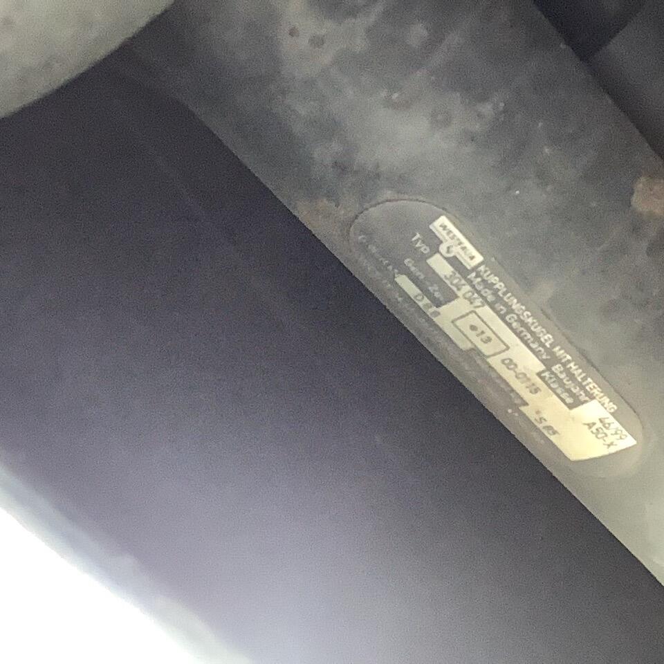

Da ist nichts eingetragen. Jede AHK hat ein Typenschild...
So, zwei Fotos unter Einsatz meiner Bandscheibe , darunter das Typenschild, doch Westfalia (aber von 1999, also wohl schon bei Auslieferung)IMG_0549.jpeg.9cb03ff92268367ff5c06912fb1703ee.jpegIMG_0554.jpeg.196cd531fab6c91a32fb29315c02ff3e.jpeg

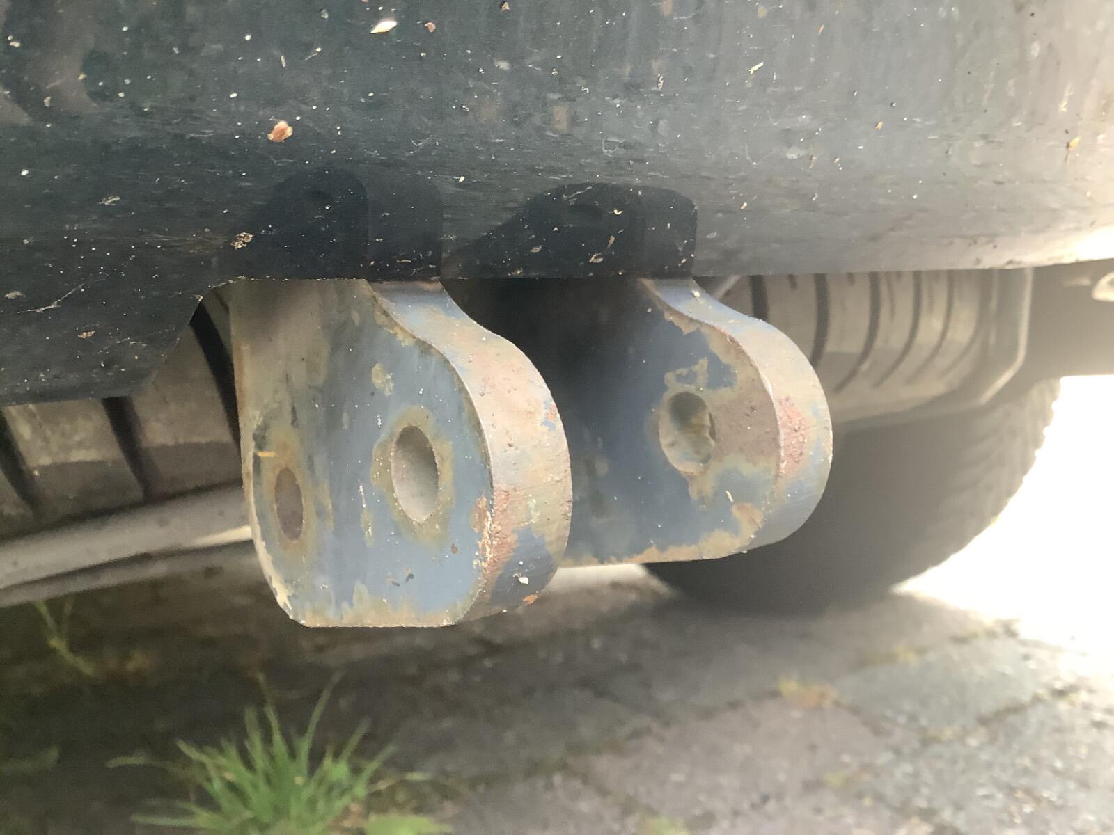

Vom Mittelpunkt des ersten zum Mittelpunkt des zweiten Loches 4.0, vielleicht 4,1 cm. Zwischen den beiden Streben, die man auf dem Foto sieht,  (Innenkante zu Innenkante) sind es 4,5 cm
Sicher? Hier sind es 32 mm, gleiche AHK.
Westfalia, Typ 304 047
Lochabstand: 40 mm
Lochdurchmesser: ca. 10,5 mm
Maß zwischen den Platten: 32 mm

Asche über mein Haupt, Andreas. Es sind natürlich 32 mm zwischen den Platten, Lochdurchmesser 10,5 mm passt auch , Lochabstand Mittelpunkt zu Mittelpunkt sind die besagten 40 mm.
