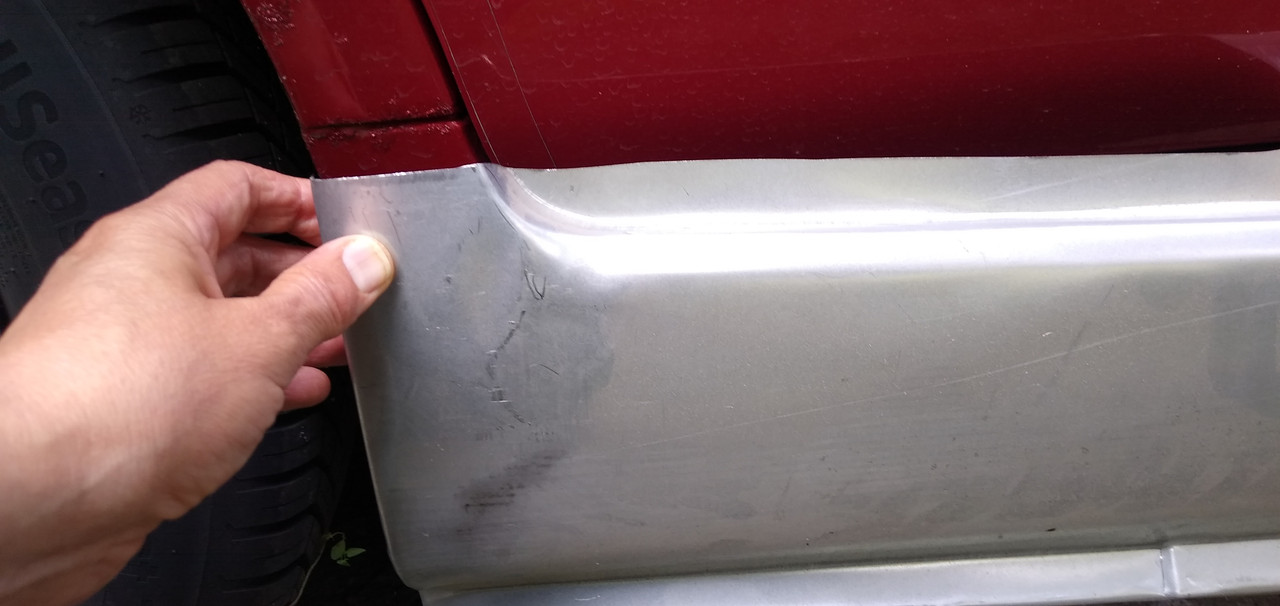

das Blech aus Polen (https://auto-bleche.de/) ist da:
Es ist hinten nicht ganz so hoch wie nötig. Das sollte für den Karrosseriebauer aber kein Problem sein.

Genau da ist es was im grünen Xantiafall auch hatte. Da muß man sich halt ein U-förmiges Blech biegen und  zwischensetzen.
Es ist ja eh eine Kante weiter oben auf Sicht...
Konnte mir eh nicht vorstellen das es 2 Presswerkzeuge für die alte Karre gibt.

ich habe nicht den Eindruck, dass das Teil zu kurz ist. Vorne liegt das Ende ja auch hinter dem Kotflügel. Die Kante, die das Blech nach hinten springen lässt (etwas zur Wagenmitte), damit davor der Kotflügel kommt scheint an der richtigen Stelle zu sein. Das ist aber alles nur Augenschein.
