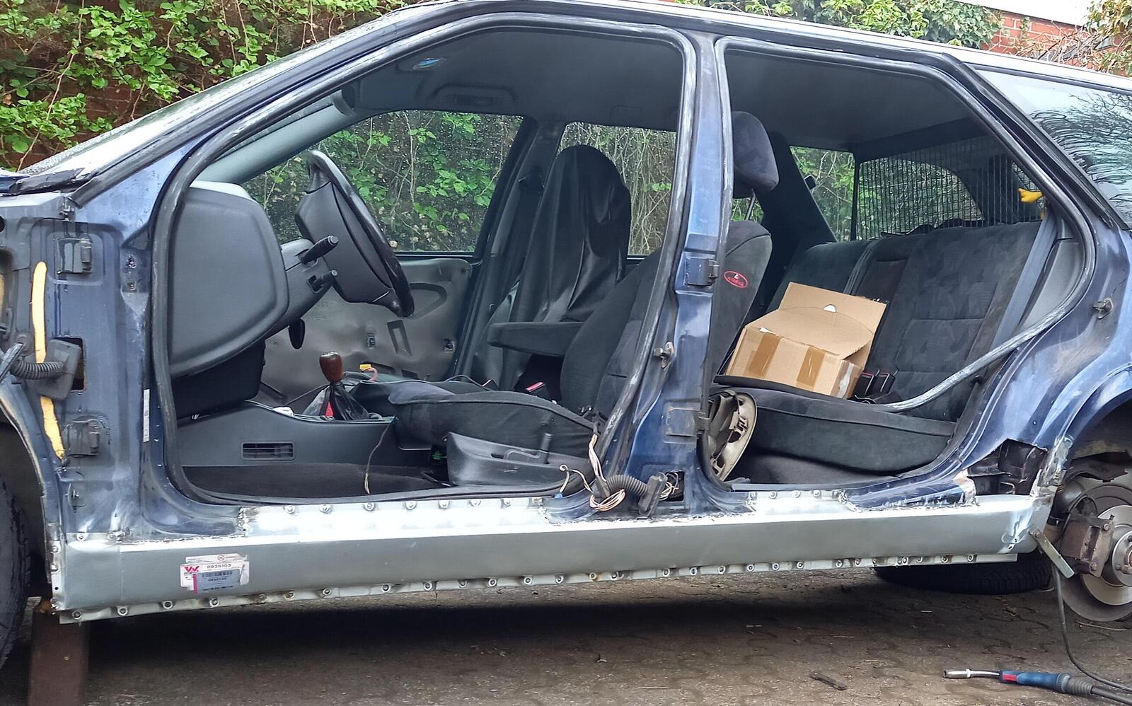

28. September 20242 J. vor 25 Minuten schrieb Jensg: Da das ja wie eines der üblichen Reparaturbleche aussieht, also als Überzugsblech über den alten Schweller gefertigt, ist es ja meist zu groß. Ach so, das wird über das andere gebrutzelt?
28. September 20242 J. Ich habe 1x neue Schweller in einen X2 geschweißt, sehr wahrscheinlich die gleichen Bleche um die es hier geht - Klokkerholm stand drauf. Drüber gebrutzelt wird da gar nichts, würde auch gar nicht passen. Ich fand die Passform gar nicht mal schlecht, hinten 2cm höher wäre schön, würde aber die Fertigung vermutlich verteuern. Hab schon deutlich schlimmere Bleche einschweißen müssen, Plug&Play ist es eh nie. Bearbeitet (28. September 20242 J. von bx-basis)
28. September 20242 J. Drüber brutzeln dann streifts an der Tür und ist nach 3 Jahren wieder durch...

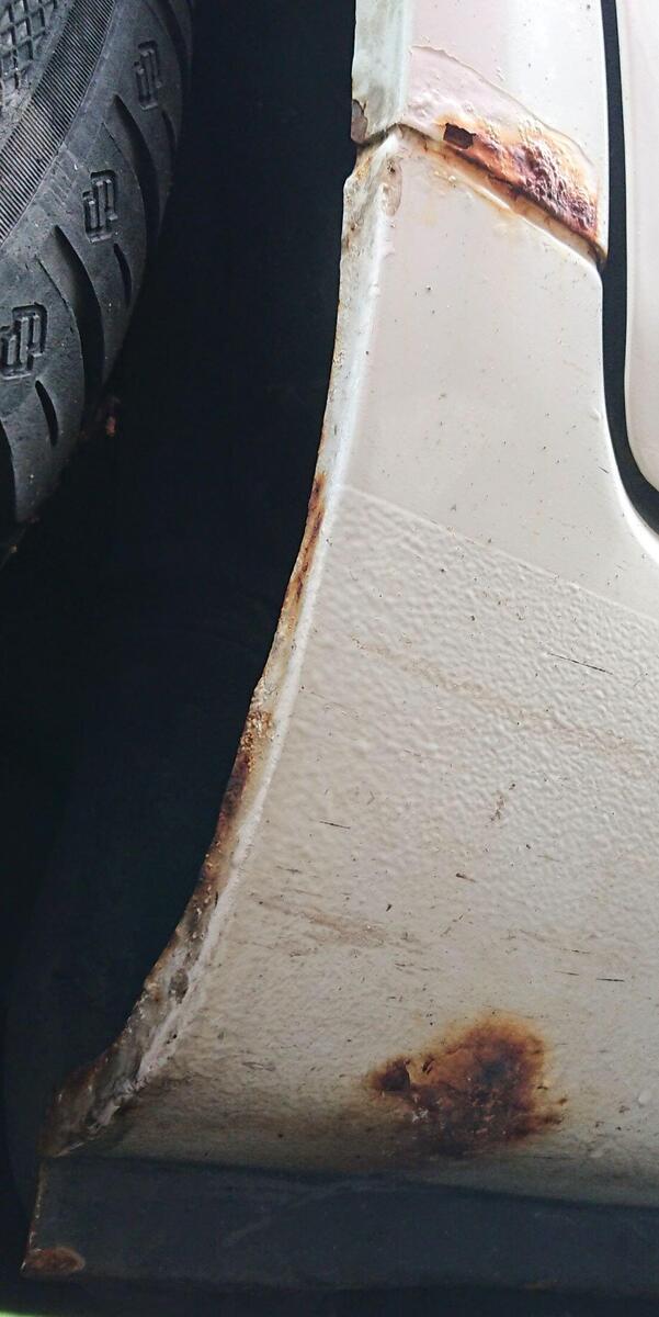

3. Oktober 20242 J. Hallo Roland, Dein Thread kommt mir wie gerufen, denn mein 1993er Xantia (Orga-Nr. 6100) hat hinten rechts die gleiche Problemstelle wie Deiner, und weiter unten noch eine weitere dazu. Der X1 ist seit 2009 mein Alltags- und Winterauto. Eigenartigerweise kam der Rost relativ spät, am Übergang Kotflügel-Schweller und an der Radhauskante ging es vor ca. fünf Jahren ganz langsam los, der an dieser Stelle untypische Rostpickel am bzw. im Schweller wächst seit ungefähr drei Jahren. HU im Spätsommer war (noch) kein Problem. Auf der Fahrerseite ist an diesen Stellen praktisch nichts. Nach Aussage eines Unfall-Lackierers ist der Rostpickel mit hoher Wahrscheinlichkeit, der Rost an Kante und Ansatzstelle vermutlich die Folge einer unsachgemäßen Unfallreparatur, bei der auch mit Spachtelmasse nicht gespart wurde. Hintergrund: Einer der vier Vorbesitzer muss ein Vollidiot gewesen sein, er hat den Xantia an allen möglichen und unmöglichen Stellen mit ungeeignetem Gerät aufgebockt, nur nicht an den dafür vorgesehenen Aufnahmepunkten. Nun gut, ich bin gespannt wie bei Dir weitergeht.
4. Oktober 20242 J. vor 15 Stunden schrieb Lichtspruch: Einer der vier Vorbesitzer muss ein Vollidiot gewesen sein, er hat den Xantia an allen möglichen und unmöglichen Stellen mit ungeeignetem Gerät aufgebockt, nur nicht an den dafür vorgesehenen Aufnahmepunkten. Dein Schadenbild hat mit Aufbocken und spachteln nichts zu tun. Das hat nur was mit fehlender Hohlraumkonservierung und fehlender Radkasten Konservierung zu tun. Der Schwellerstopfen vom Radkasten zum Schweller hinter den Tankleitungen ist sicher auch weggegammelt und Salzbrühe läuft vom Radkasten in den Schweller. Hier hilft nur noch Radlaufschale, hinweise dazu am Threadanfang. Oder größere Schweiß Sanierung.

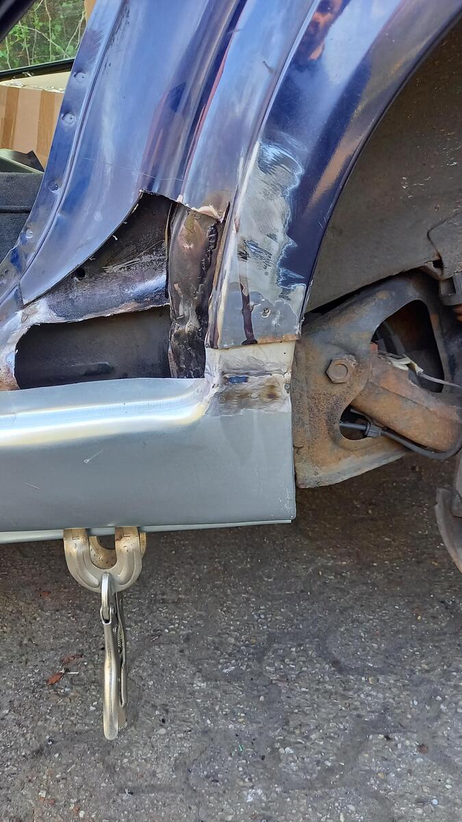

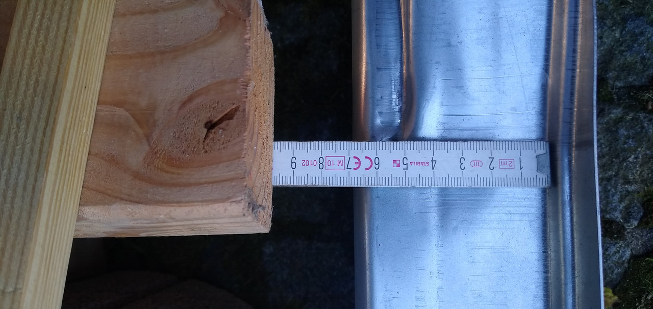

6. Oktober 20242 J. Ersteller Hallo, zur Frage von @Kroack uns der weiteren Diskussion habe ich das Blech noch mal am Auto geprüft. Der Schweller ist zum Tausch, nicht zum darüberlegen. Er ist für die volle Länge, es fehlen nach oben aber die schon zuvor berichteten ca. 2 cm. Zur Demonstration der Maße ein Vergleich zwischen Auto und Austauschteil. Viele Grüße Roland
8. Oktober 20242 J. Das schon aber der hintere von außen sichtbare Rand für den Ansatz am Radlauf ist weiter unten zu Ende als das Werksteil
8. Oktober 20242 J. Am 23.8.2024 um 13:57 schrieb matgom: Sieh dir den Schweller auf dem Bild genau an, er geht hinten etwa so weit hoch wie die Falz, auf dem die Türdichtung sitzt, hoch ist. Geh an dein Auto, mache in Höhe der hinteren Türdichtungsfalz einen waagerechten Strich auf den Schweller nach hinten. Das was du geliefert bekommst geht also nur bis zu dem Strich. Die Differenz zum Radlaufanschluss must du mit Blech improvisieren. So wurde es hier schon beschrieben.
8. Oktober 20242 J. Hier ist das fehlende Stück schon angeflickt Und so sieht das Teil dann insgesamt aus: Passt wie gesagt recht gut, das Reparaturblech um das verbliebene Loch (Heulecke) zu verschließen benötigte deutlich mehr Überzeugungsarbeit um halbwegs zu passen. Bearbeitet (8. Oktober 20242 J. von bx-basis)
8. Oktober 20242 J. vor 6 Minuten schrieb bx-basis: Hier ist das fehlende Stück schon angeflickt Und so sieht das Teil dann insgesamt aus: Passt wie gesagt recht gut, das Reparaturblech um das verbliebene Loch (Heulecke) zu verschließen benötigte deutlich mehr Überzeugungsarbeit um halbwegs zu passen. Sieht nach Wolf-Hagens Xantia aus.
8. Oktober 20242 J. vor 2 Minuten schrieb junkerjakob: jetzt fehlt bloß noch die Heulecke..... Das Bild entstand noch in Deutschland, ich glaube 2021. Das Loch ist längst dicht und der Lackierer hat es am Ende hübsch gemacht...
