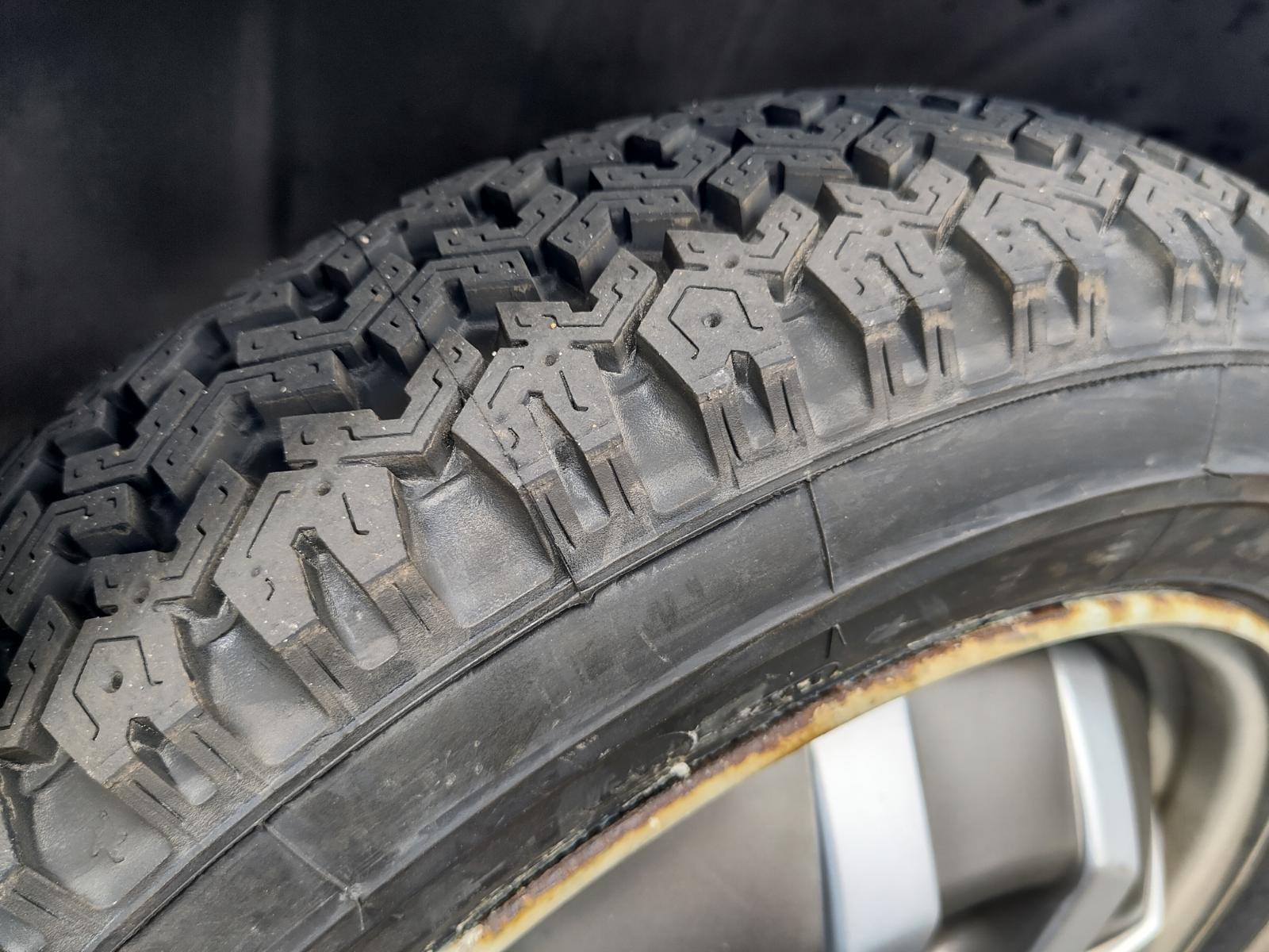

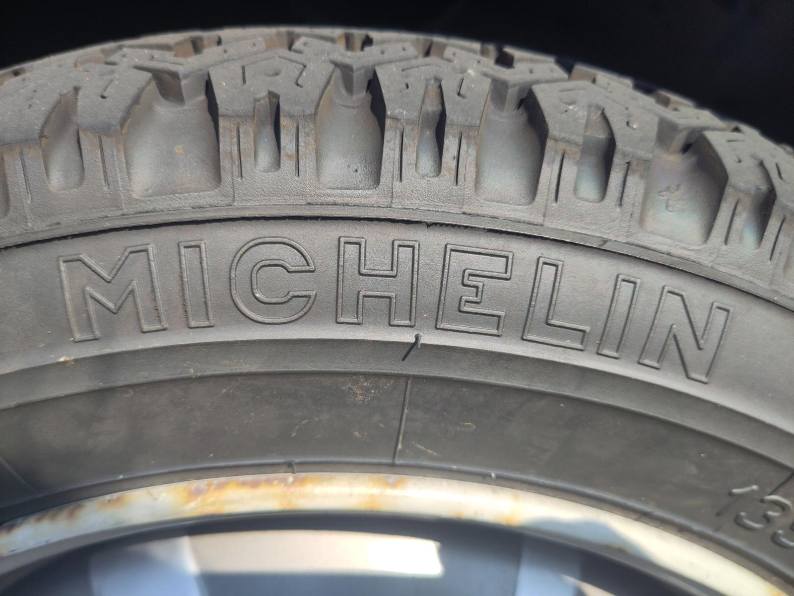

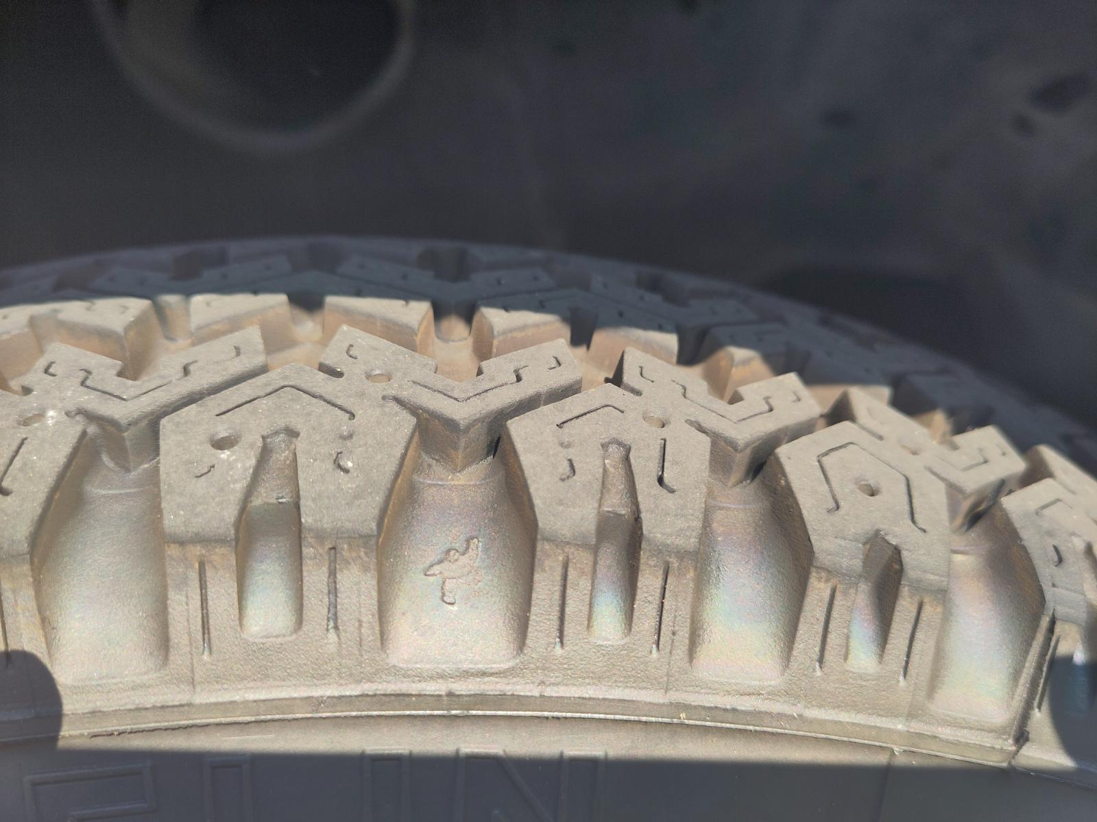

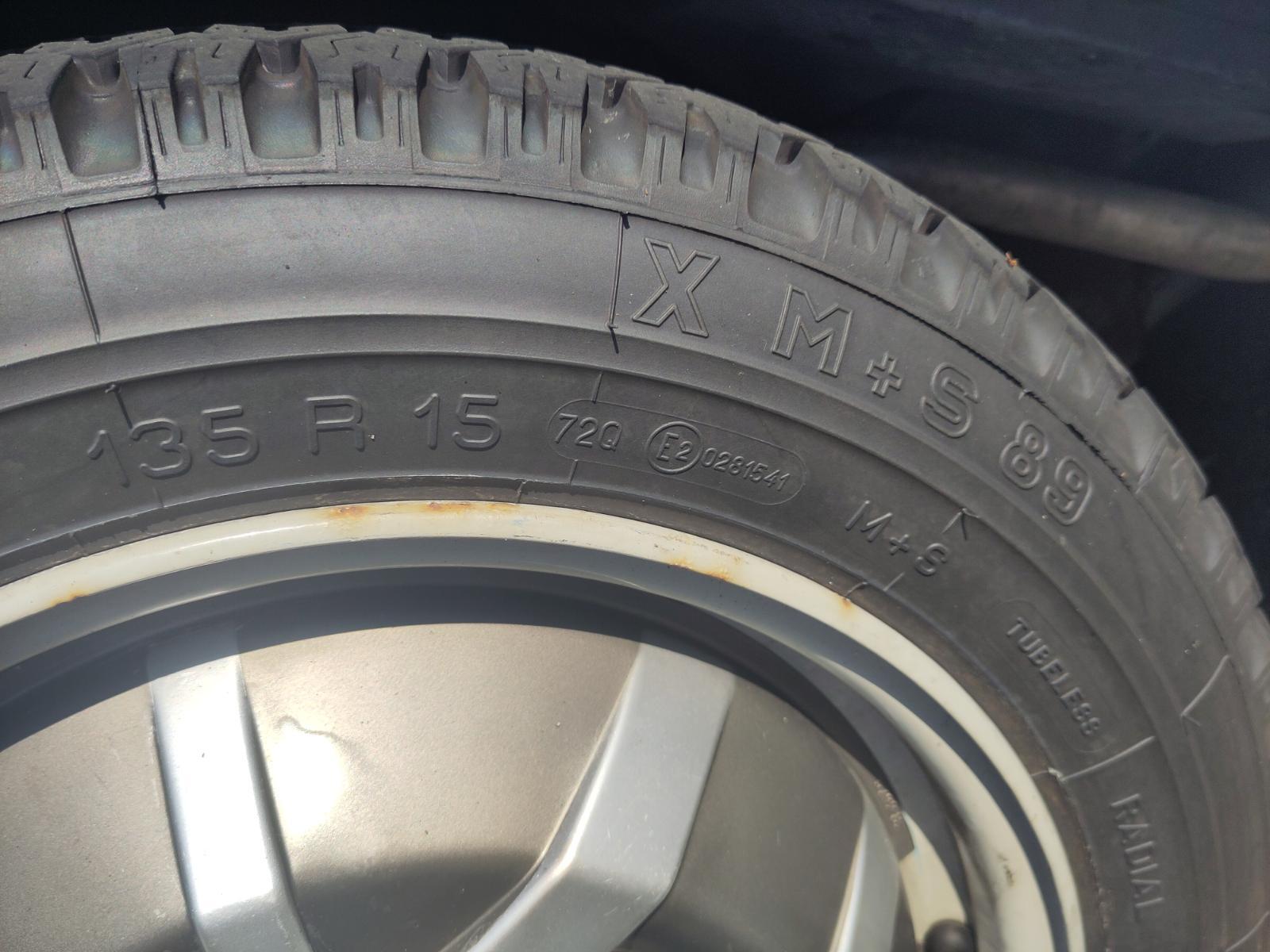

31. August 20242 J. War grad draußen. DOT von 2023! Ohne Schneeflocke. Deswegen meine Frage, ob sie generell verboten wurden oder es lediglich verboten wurde, M+S-Reifen als Winterreifen zu verkaufen und zu benutzen. Denn wie oben geschrieben, werden sie weiterhin hergestellt und verkauft - zwar nicht immer als Winterreifen aber zumindest als Geländereifen. Bearbeitet (31. August 20242 J. von EntenDaniel)

31. August 20242 J. Überlegt euch doch einfach mal, wofür M + S steht. Das sind Geländereifen, und so grün ist die Politik noch nicht, dass die wegen des erhöhten Rollwiderstandes verboten würden. Wenn ich mir das Profil vom Michelin X auf den Fotos ansehe, vermute ich, dass der für einen Winterreifen zu wenige feine Lamellen in den Profilblöcken hat, die auf Schnee gerade den Unterschied machen. Nachforschungen dazu stelle ich aber keine an. Dazu bin ich im Forum zu wenig wohlgelitten, und das Forum wurde entsprechend in der Prioriotät degradiert, meinerseits. Ich sehe das Problem bei dem Thema nicht. Seit 6 Jahren haben Winterreifen das Alpine-Symbol. Nach drei Jahren sind Winterreifen sowieso so ausgehärtet, dass sie auf Schnee nicht mehr sehr gut funktionieren, auf Eis erst recht nicht. - Wo soll da ein Problem sein? Wer Winterreifen älter als sechs Jahre noch fährt, sollte ohnehin den Karren bei Schnee besser stehen lassen. Würde mich nämlich nicht wundern, wenns damit sonst im Zweifel zu Unfällen käme. - Man weiss dann nie so genau im Voraus, wer dann was begutachten lässt...
31. August 20242 J. Ist ja auch ein mittlerweile nicht mehr gefertigtes Profil bei neuen Winterreifen. Das sind, möchte ich mal behaupten, alles Lamellenreifen mit besserer Haftung auf Eis. Das Profil oben habe ich auch schon auf den 30 Jahre alten 125SR12 des 500er Fiat. Jens
31. August 20242 J. M+S bedeutet Mud(Matsch) +Snow (Schnee). Kriterium für diese Kennzeichnung ist einfach ein höherer Anteil an Lücken im Profil (Stollenreifen) . Das Alpine-Symbol kennzeichnet die Erfüllung einer Mindesthaftung/ Grip auf Schnee. Bearbeitet (31. August 20242 J. von Ronald)

31. August 20242 J. vor 2 Stunden schrieb EntenDaniel: War grad draußen. DOT von 2023! Ohne Schneeflocke. Deswegen meine Frage, ob sie generell verboten wurden oder es lediglich verboten wurde, M+S-Reifen als Winterreifen zu verkaufen und zu benutzen. Denn wie oben geschrieben, werden sie weiterhin hergestellt und verkauft - zwar nicht immer als Winterreifen aber zumindest als Geländereifen. Das sind ja auch eindeutig für Oldtimer gefertigte Reifen. Wer die explizit als Winterreifen verkauft, nutzt die Uninformiertheit des Kunden aus. Wobei Unwissenheit nicht vor Strafe oder Schaden schützt ! So grobstollige Radaubrüder hatte ich wohl zuletzt vor 35 Jahren auf'm C-Kadett.

31. August 20242 J. vor 10 Minuten schrieb Frank (F): Diese X reifen sind nun nicht mehr unter den genannten Winterbedingungen erlaubt. Sonst schon. Und sie können mit Spikes versehen werden. In Ländern wo das erlaubt ist, steht eine Winternutzung demnach vermutlich nichts im Wege. https://www.michelin.de/classic/tyres/michelin-x-m-plus-s-89 Genau so steht es auch bei Citroën. Wobei bei denen der Geländeeinsatz hervorgehoben wird. Hatte auf meiner Ente vorher Winterreifen von Continental, die hab ich ebenfalls ohne Komforteinbußen 7 Jahre drauf gehabt. Die letzten 2 Jahre sogar im Sommer genutzt. Da ich die Ente bei Schnee etc. nicht mehr nutze, aber trotzdem etwas geländefest sein will, hab ich die Michelin X M+S Geländereifen montieren lassen.
