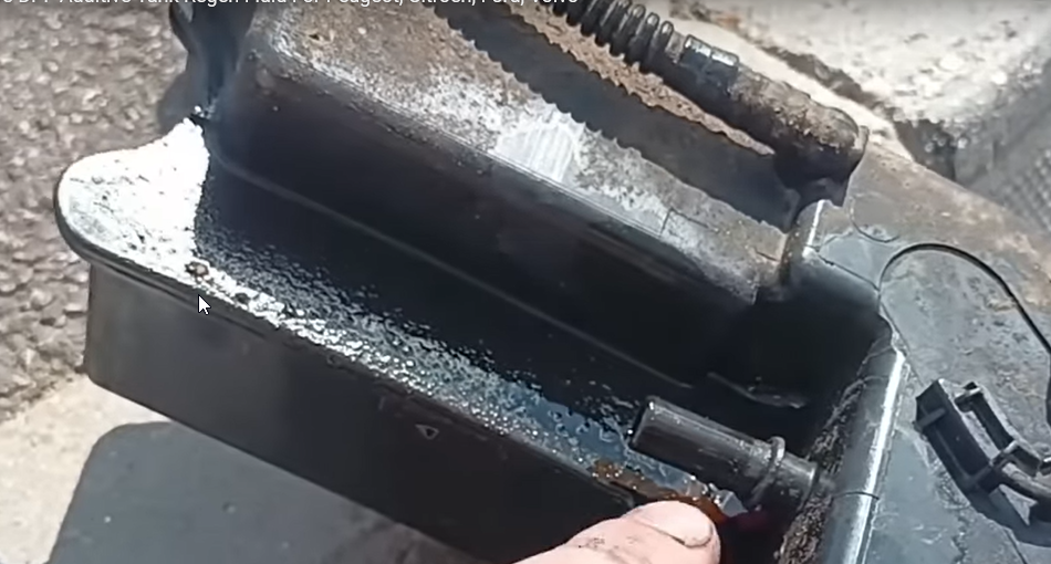

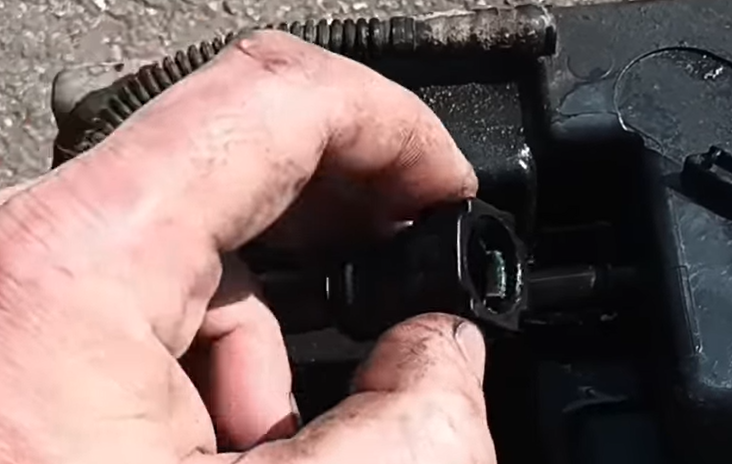

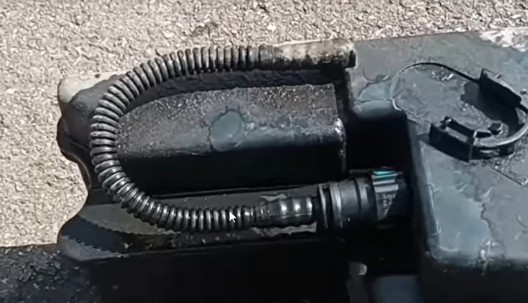

Der Auffüllvorgang wird hier beschrieben:
Entlüften muss man da nichts. Die bauen den Tank aus, wenn man an den Stutzen dran kommt, kann man das auch ohne Ausbau des Tanks befüllen. Habe ich schon bei anderen Autos gesehen.
An den Anschluss muss man mit dem Befüllset dran, das kann am Auto recht eng werden (wenn es überhaupt geht).
Wenn der Additivtank voll ist, kommt aus dem Stutzen wieder Eolys raus.
Fred
