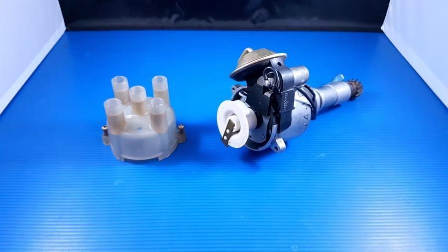

14. September 20242 J. Ersteller vor 4 Stunden schrieb XM_Boris: Ich weiß es nicht mehr. Ist schon so lange her, dass ich GS/As hatte. Also es ist draußen dunkel genug und der Moto läuft schön unrund. 😉 Funken an den zündkabel Verlängerungen ist nicht aufgetreten. ABER... der zündverteiler funkt stark im inneren, was von aussen gut sichtbar ist. Dies ist bestimmt nicht normal. Oder?
14. September 20242 J. vor 24 Minuten schrieb quakfu: ABER... der zündverteiler funkt stark im inneren, was von aussen gut sichtbar ist. Dies ist bestimmt nicht normal. Oder? Ganz sicher nicht … Tusch!
15. September 20242 J. Warum sollte der Zündverteiler im Inneren nicht funken? Der Finger berührt ja nicht die vier Kontaktflächen. Da ist ein Abstand und funkt wie bei einer Zündkerze.
15. September 20242 J. Wo funkt es denn nun genau ? Im Verteiler (schlecht) oder in der Verteilerkappe (dort funkt es natürlich). Egal wo, eigentlich sieht man das nicht von außen. Im Verteiler darf nichts funken, und in der Kappe bekommt man das auch nicht mit, es sei denn, sie wäre transparent. Wenn man da was sieht, klingt das für mich, als würde der Zündfunke woanders durchschlagen, wo er nichts zu suchen hat.
15. September 20242 J. vor einer Stunde schrieb XM_Boris: es sei denn, sie wäre transparent. IIRC gab es für den CX einen Verteiler von Marchal mit einer durchscheinenden Kappe. Der Ducellier-Verteiler hat eine normale dunkelrote Kappe. Bearbeitet (15. September 20242 J. von merterhenz)
16. September 20242 J. Ersteller vor 10 Stunden schrieb XM_Boris: Wo funkt es denn nun genau ? Im Verteiler (schlecht) oder in der Verteilerkappe (dort funkt es natürlich). Egal wo, eigentlich sieht man das nicht von außen. Im Verteiler darf nichts funken, und in der Kappe bekommt man das auch nicht mit, es sei denn, sie wäre transparent. Wenn man da was sieht, klingt das für mich, als würde der Zündfunke woanders durchschlagen, wo er nichts zu suchen hat. Zwischen Verteiler und Kappe sieht man einen schmalen Streifen wo es funkt. So als wäre die Kappe nicht richtig dicht. Klammern sitzen aber gut drauf. Ich habe jetzt mal eine neue Kappe und Finger bestellt, mal schauen wie es danach aussieht. Ich habe noch eine schwarze Kappe drauf, da ist bei dem Alter auch mal eine neue sinnvoll. Ich habe ein Video gemacht, weiß aber nicht wie ich das hier hochladen.
27. September 20242 J. Ersteller Hallo alle Liebhaber der schwebenden Fortbewegung. Es ist geschafft, der GSA läuft wieder. Ich habe die zündverteilerkappe erneuert, neue Zündkabel und die Zündkerzen Verlängerungen weg gelassen. Jetzt schnurrt er wieder wie ein Kätzchen. Danke euch allen für die Tipps und Vorschläge. Gruß quakfu
27. September 20242 J. Am 15.9.2024 um 22:50 schrieb ACCM Claude-Michel: Warum sollte der Zündverteiler im Inneren nicht funken? Der Finger berührt ja nicht die vier Kontaktflächen. Da ist ein Abstand und funkt wie bei einer Zündkerze. Da kann ich mich nur wundern. Bei einem konventionellen Zündverteiler berührt der Finger sehr wohl die Kontaktflächen*. Und fliegende Funken sind da sicher nicht vorgesehen … die Kontakte würden ja sehr schnell abbrennen. Nicht ohne Grund hat der Unterbrecherkontakt einen Kondensator, um einen Funkenflug und den damit verbundenen Abbrand verhindern soll. Wenn zwischen Läufer (»Finger«) und den Kontakten kein Kontakt (haha … ) mehr besteht, gibt es natürlich Funken – das ist dann der Anfang vom Ende der Verteilerkappe. *schau Dir mal so ein Ding von innen an, dann siehst Du das anhand der Laufspuren. Bearbeitet (27. September 20242 J. von holger s)

27. September 20242 J. vor 2 Stunden schrieb holger s: Bei einem konventionellen Zündverteiler berührt der Finger sehr wohl die Kontaktflächen*. Und fliegende Funken sind da sicher nicht vorgesehen Hier irrst Du: Der Finger berührt die Kontakte nicht. Dort spring tatsächlich Hochspannung über. vor 2 Stunden schrieb holger s: schau Dir mal so ein Ding von innen an, dann siehst Du das anhand der Laufspuren. Was Du als Laufspuren interpretierst, ist Abbrand durch die Hochspannungs-Funken. Dadurch entsteht irgendwann ein zu großer Abstand zwischen Finger und Kontakten, wodurch die Spannung nicht mehr sauber übertragen wird. Bearbeitet (27. September 20242 J. von M. Ferchaud)
