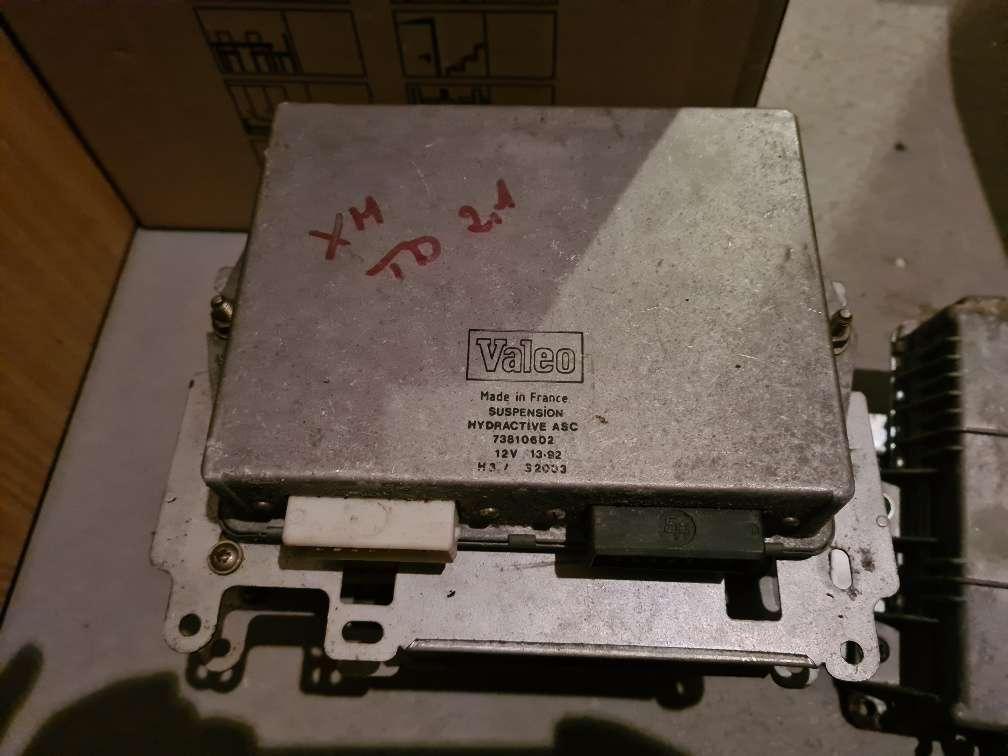

Dann ganz klar Hydractive! Wenn der Rechner nicht da ist, fährst du jetzt in der harten Einstellung herum.
Neben dem Hydractiverechner müssen noch das ABS und das Motorsteuergerät dort drinnen sein.
Und so muss das Kastl ausschauen:
Bearbeitet ( von badscooter)

Kastl ist entweder graues Blechle (wie oben) oder schwarz, wie hier:
Wenn dicke Leitungen am Domlager (=Hydractive) und weder Steuergerät noch Stecker aufzufinden, dann wie ich schrub

Ist das vielleicht dieser Wagen, von dem hier schon mal vor langer Zeit die Rede war? Ist denn der originale 2.0-Achtventil-Motor drin? Oder der 16V?
Bitte mal etwas mehr Details über alle Umbauten, sonst stochern wir hier im Nebel rum.

-Hydractiv-Steuergerät ist nicht da wo es hingehört .

Wann kommt denn das Foto des Steuergrätekastens auf dem rechten Kotflügel?
Und wie schon angedeutet – Dein XM wird noch weitere Überraschungen mit sich bringen. Für Dich sicher, weil wir kennen schon einiges. Aber vielleicht gibt es für uns ja auch noch was zu helfen oder zu tun.
