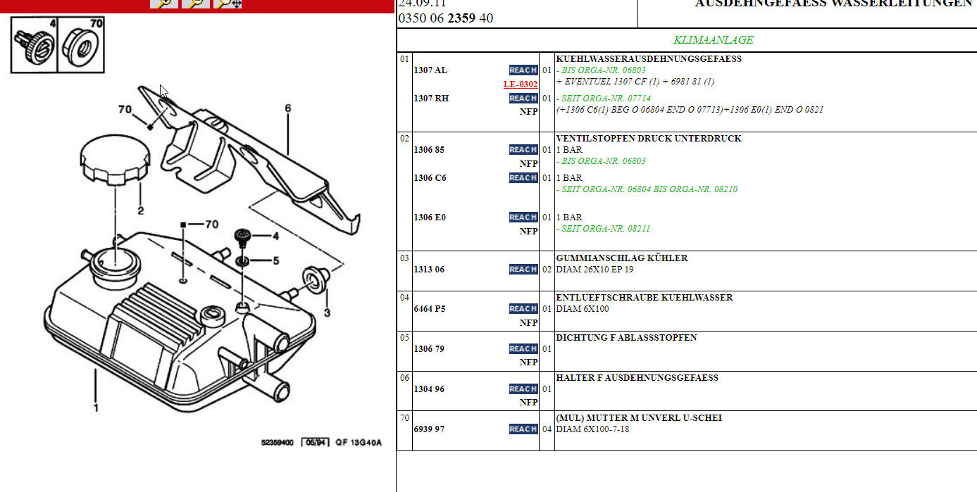

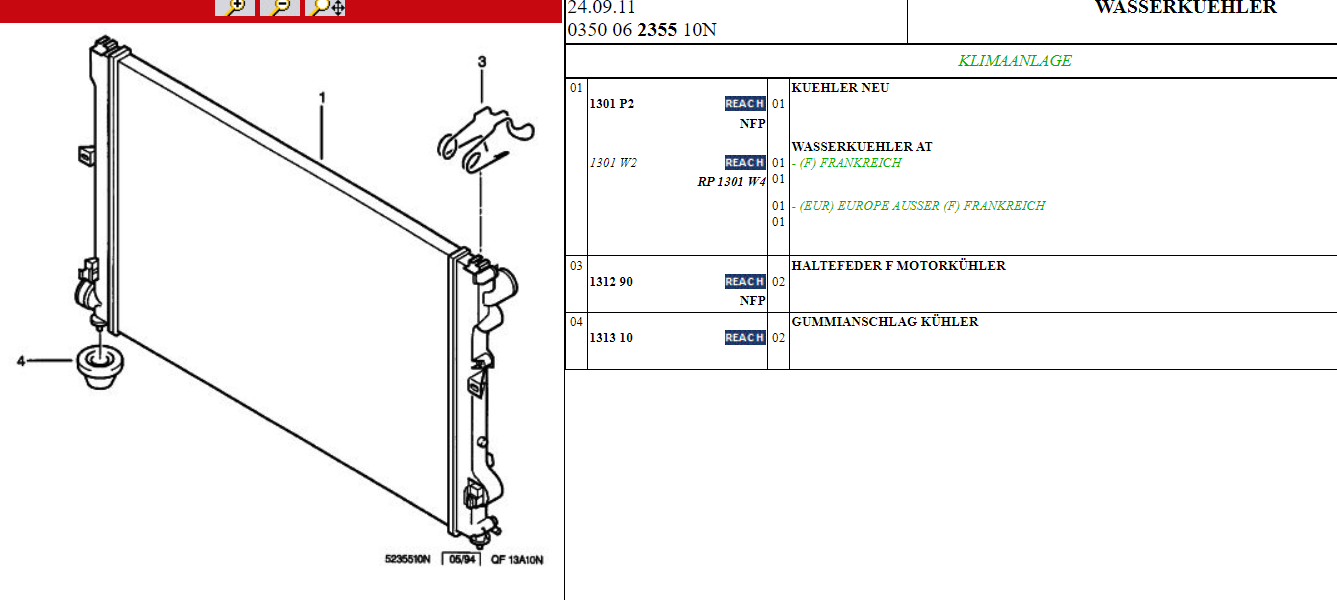

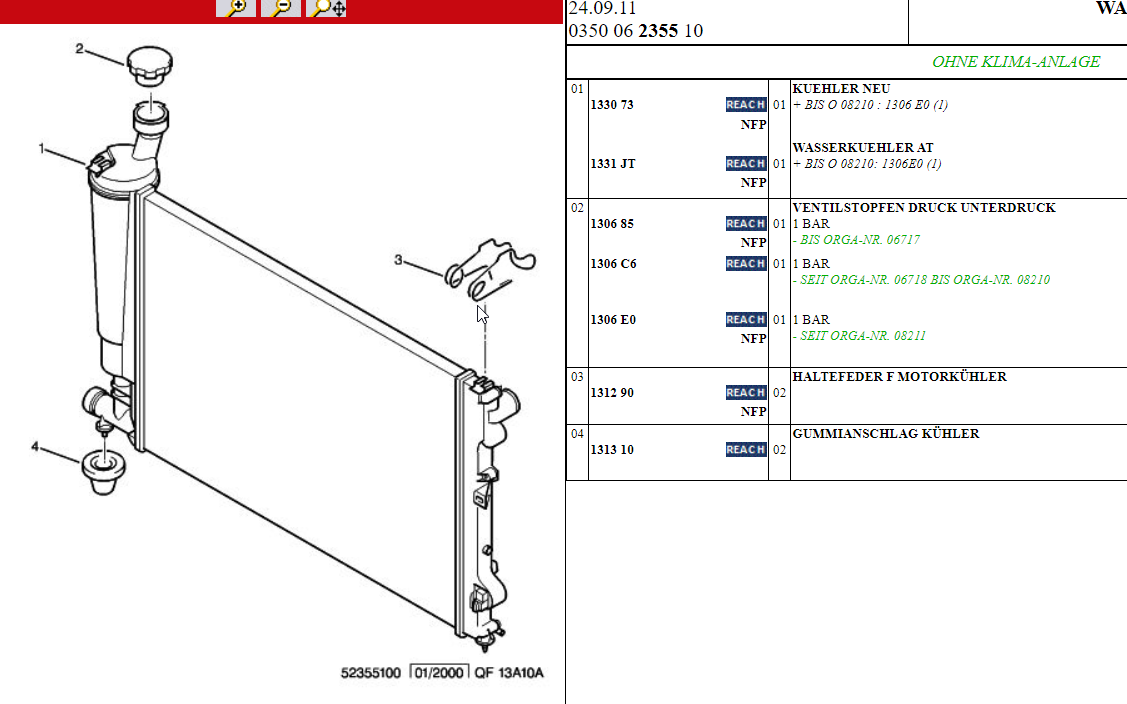

Der 121 PS Motor mit Klima sollte einen Ausgleichsbehälter haben:
So sollte der Kühler mit Klima aussehen:
Und so ohne Klima:
