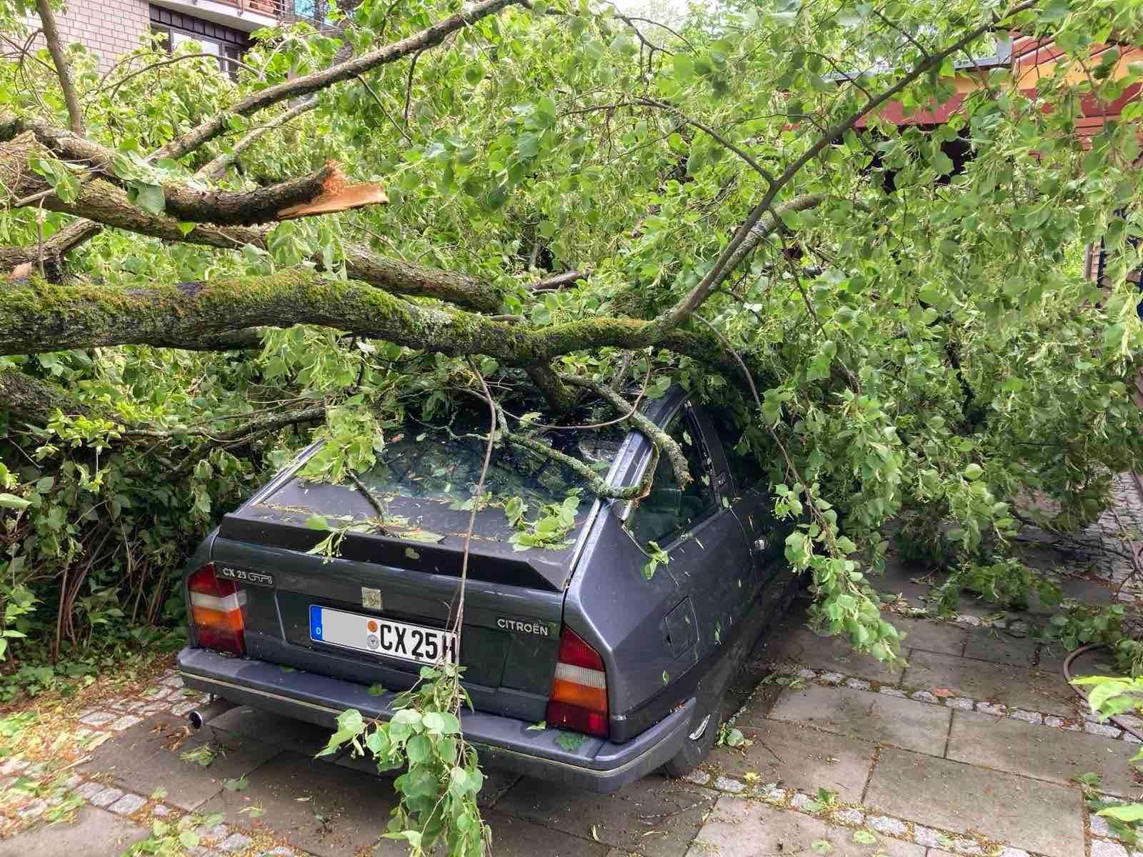

den CX 25 GTi (SII Berline Bj. '88) meines Vaters hat es im Juni bei einem Sturm erwischt:
Erstaunlicherweise scheint er es überlebt zu haben, aber er hat einen Dachschaden:

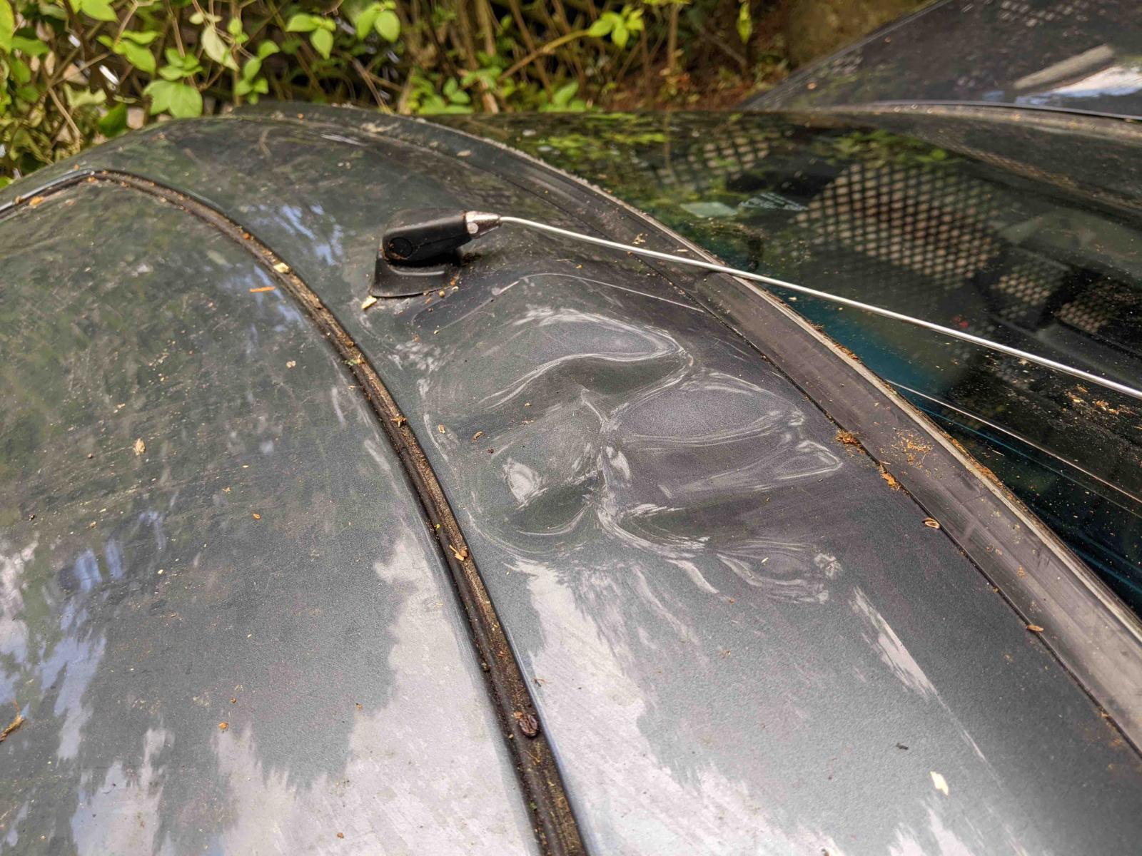

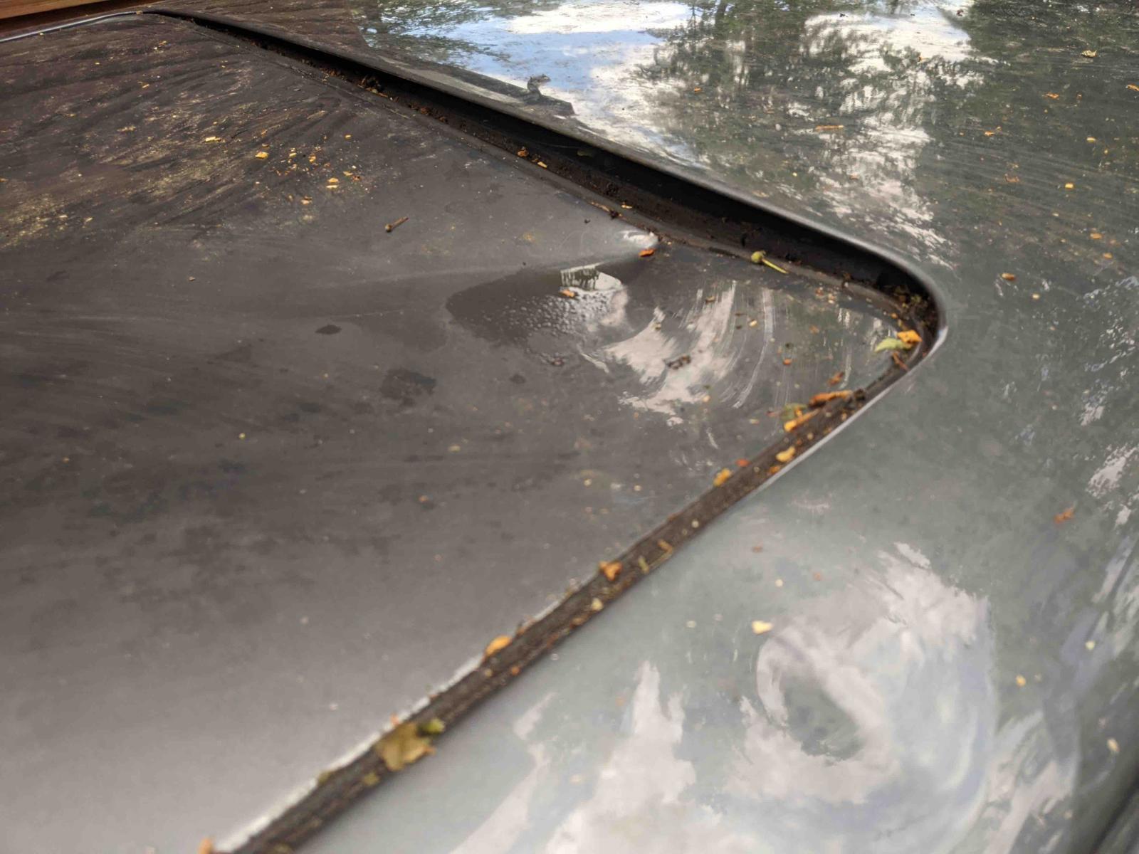

Auf den Bildern sieht es für mich so aus:
Schiebedach ersetzen, ggf. mit den Schienen etc., Dachhaut ausbeulen, Dach komplett lackieren.
Ich denke ohne Schiebedach wäre der Schaden sogar großflächiger auf der Dachhaut gewesen.

Ist der hintere Teil nicht beschädigt?
In jedem Fall muss die ganze SD-Kassette raus. Nur dann kann der Karosserie-Fachmann seinen Job gut machen.
Bei der gelegenheit kann vorhandener Rostansatz gleich beseitigt werden.
Sehr umsichtiges Arbeiten erfordert das Lösen des Dachhimmels um ihn ohne Beschädigungen zu demontieren.
Der SD Deckel dürfte irreperabel sein bzw. es ist besser einen intakten zu nehmen. Oder eine ganze Cassette.
Serie 1  ab 83 sollte passen.  Wenn für alles  bezahlt werden muss, wier das schon einiges kosten.
Ich werfe mal 3-4 k in der Raum. Drunter wird es kaum gehen.  Kommt also drauf schon an, ob eine Versicherung bezahlt.
Demontiert man alle selbst und baut selbst nach dem Karosserie- und Lack-Job alles wieder zusammen, kann man etliches sparen.
Ist der hintere Teil auch beschädigt, könnte es schwierig werden das Dach gerade zu bekommen.
Die optimale bzw. bessere Reperatur wäre eine Dachhaut aus einem Schlachter auszupunkten und umzusetzen.
Problem wird sein, eine rostfreie SD- Serie 2 Haut zu finden.  Serie 1 ist da wahrscheinlicher.
Büsing,  CX-Basis oder Citrogarage als CX Erfahrene wären dazu Empfehlungen.
Das war es mal im Groben als erste Einschätzung dazu.

Wundert mich nicht, da hätte ich als Werkstatt auch abgewunken. So etwas läuft nur über einen Sachverständigen/Gutachter.
Idealerweise liefert man diesem bei so einem Fahrzeug möglichst viele Informationen dazu, beispielsweise die Anleitung zum Aus-/Einbau des Schiebedachs nebst Arbeitszeit (ich glaube die steht sogar in der techn. Info drin) aus der hervorgeht daß die Frontscheibe raus muß. Dann gibt man ihm die Kontaktdaten der CX-Basis damit er u.a. Ersatzteilpreise und ggf. auch Richtzeiten erfragen kann - die Datenlage ist da beim CX ziemlich dünn. Hab das vor 1,5 Jahren beim Wildschaden mit unserem CX auch so gemacht, so war das Gutachten dann schon im 2. Anlauf wirklich brauchbar.
Bei so einem Schaden ist es auch denkbar daß der Gutachter den Wagen nach Ausbau des Dachs noch einmal sehen muß um ggf. vorher nicht absehbare Arbeiten mit aufzunehmen.
Den Schaden sehe ich bei rund 4-5k€ wenn es ein Fachbetrieb macht, +/- ein paar Hunderter je nach den Kosten für Ersatzteile die ja nicht so leicht abzuschätzen sind. Einen neuen Schiebedachdeckel wird man ja z.B. kaum noch finden...
Von meiner Kastanie ist auch schon mal bei Starkregen ein riesiger Ast abgefallen und hat einen Neuwagen unter sich begraben. Dach war 50cm eingedrückt und sämtliche Scheiben draußen.
Bezahlt hat es meine Haushaftpflichtversicherung.
Ich finde den Schaden nicht soooo schlimm. Für einen guten Karosseriebauer eigentlich nicht so tragisch.
Nur von den Stundensätzen her ein Totalschaden.
