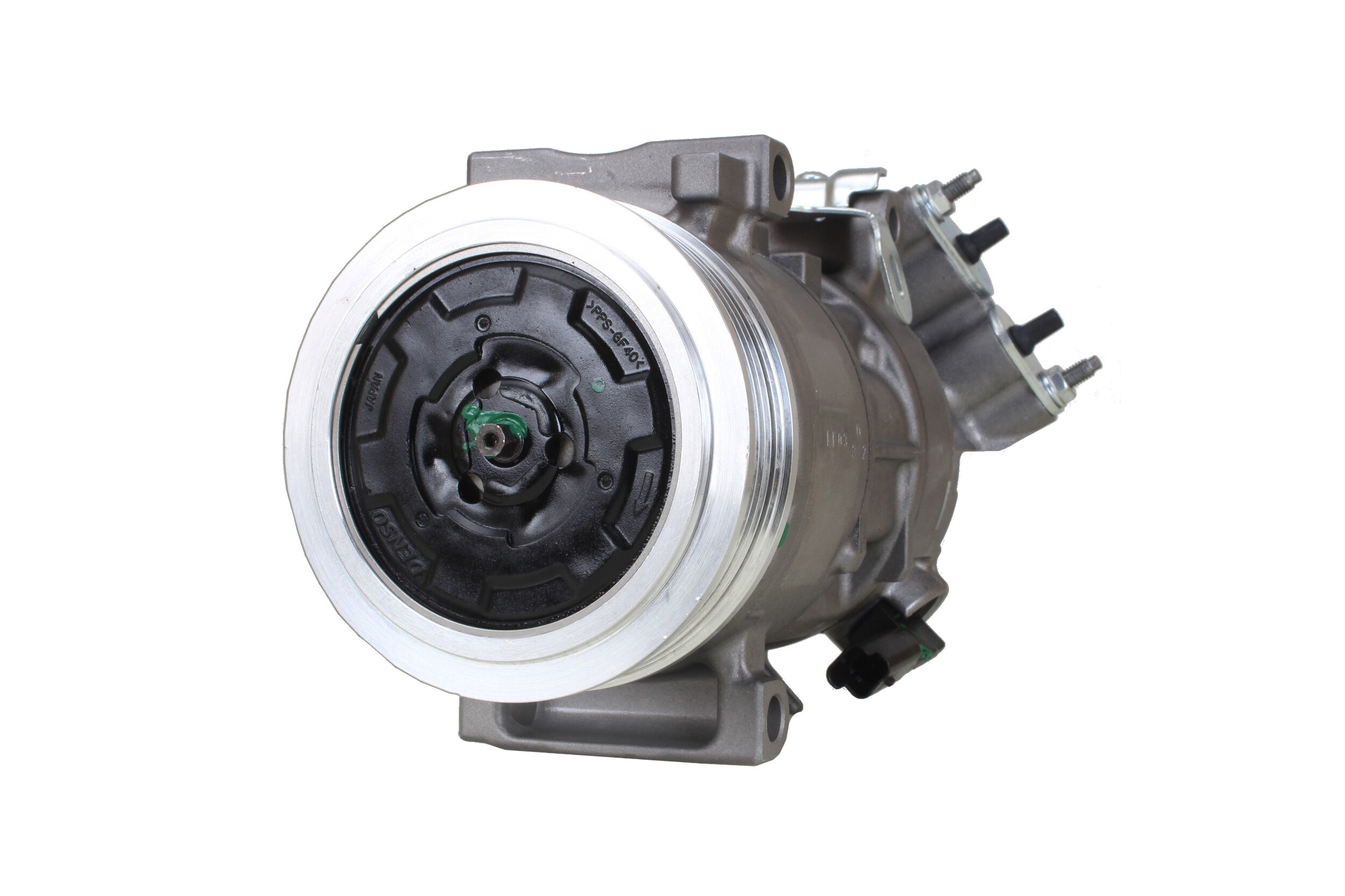

Wer hat das Ersatzteil herausgesucht? Sollte das funktionieren?

Den Kompressor habe ich anhand der Original OE Nummer 9815198580 bzw. 9807722580 über Autodoc bestellt.
Dort gab es diesen für mein Fahrzeug passenden Kompressor:
https://www.autodoc.de/elstock/12881238
Ehrlich gesagt habe ich mir dazu keinen Kopf gemacht, da die Maße alle gepasst haben und ich davon ausgegangen bin, dass dies so i.O. wäre, liege ich da nun Falsch?

Auf dem Ausgebauten Sanden Klimakompressor stehen folgende Daten:
SNE12
Made in France 00687209561
8850F R1234yf or R134a
9675655880
9807722580
Ich denke das ist der Richtige der verbaut wurde wobei die Magnetkupplung micht zwingend vorhanden sein muss.

Die Nummer führt zu
https://www.der-ersatzteile-profi.de/search?w=9807722580
und der hat eine Magnetkupplung. Ich denke "Direct-Drive" irritiert nur. Der ELSTOCK 51-0996 hat auch eine Kupplung.

Diesen hatte ich auch in Betracht gezogen, allerdings ist dieser nicht Lieferbar und etwas teurer.
Denkst du den nun, dass dies mein Problem ist?

Ich habe gerade auch korrigiert und ergänzt, dass der gewählte Kompressor auch eine Magnetkupplung hat. Ich würde sagen, er entspricht dem vorherigen.
vor 1 Stunde schrieb Nand4:
habe aber bei einem Fachbetrieb angefragt, ist es nicht zwingend notwendig einen mit Magnetkupplung zu verbauen. Dies ist lediglich nur ein Problem der Leistung, denn diese würde sich um ca. +-5% verringern.
Eine Magnetkupplung wird einfach nur ein - bzw. ausgeschaltet, also der Kompressor ein- bzw. ausgekuppelt. Also mit 12 -14,4 V und paar Ampere.
Ohne Magnetkupplung läuft der Kompressor ständig mit und die Kühlleistung wird durch ein Ventil geregelt. Ich denke das passiert nicht durch auf/ zu, sondern variabel mit einer proportionalen Spannung/ Stromstärke.
