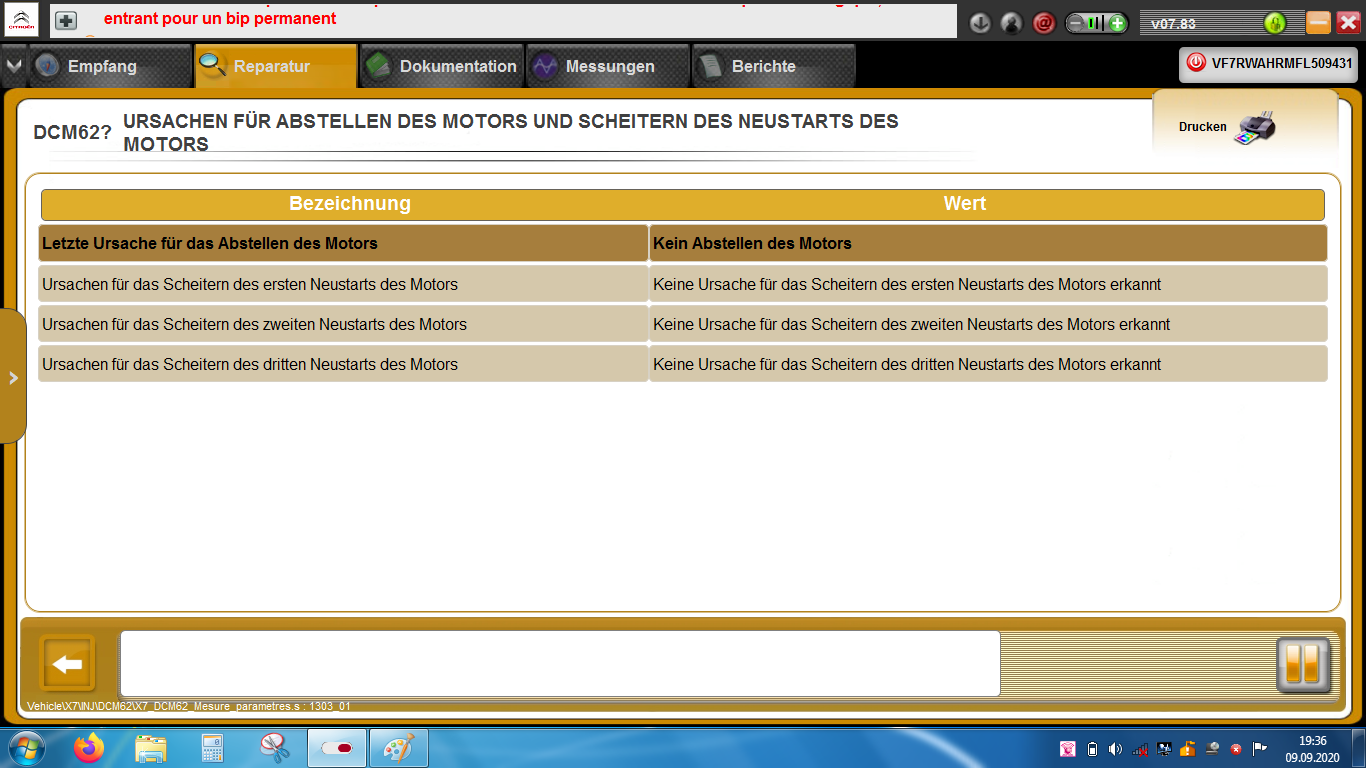

31. März 20251 J. Ersteller Am 13.10.2024 um 11:49 schrieb Ronald: Wie gesagt, dass Steuergerät Batterieladezustand kann man ausprogrammieren, also dessen Aufgabe der BSI zuteilen. Danke für den Tipp. Da ich jetzt meine Diagbox wieder am laufen habe (V7.58), habe ich, nach langem Suchen in diversen Untermenüs, den Punkt "Einschätzung der Batterieladung" (oder so ähnlich) gefunden. Dann auf "Vorhanden, durchgeführt durch die Zentralschalteinheit BSI" umgestellt. Jetzt geht zwar im Moment Start-Stop nicht, aber vielleicht müssen die Batterie und die BSI sich erstmal anfreunden 🙂

2. April 20251 J. Ersteller Start-Stop geht immer noch nicht, obwohl die Batterie neu ist und es warm genug ist. Da muss ich wohl nochmal meine Diagbox anschließen ... Gibt es irgendwo eine Datei (PDF) in der die Menü-Struktur von der Diagbox-Auswertung ersichtlich ist?
