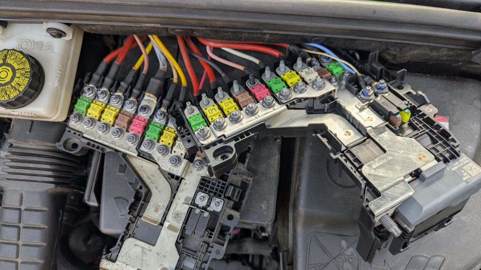

Also muss ich doch den Kasten (Steuergerät-Batterieüberwachung) 9665878080 austauschen. Das Steuergerät soll bei Citroen 445€ kosten, habe es aber bei Ebay für 210€ gefunden (neu).
Ich habe noch was anderes gefunden: Teilenummer 28236841
Soll ein Batterie Sicherungskasten Spannungsmodul für Citroen C4 Picasso Peugeot 3008 sein (6500GR). Also vermutlich das Steuerungsgerät in dem Plastikkasten ... für ca. 100€
Mal sehen ob ich da bei mir rankomme und die Teilenummer sehen kann.

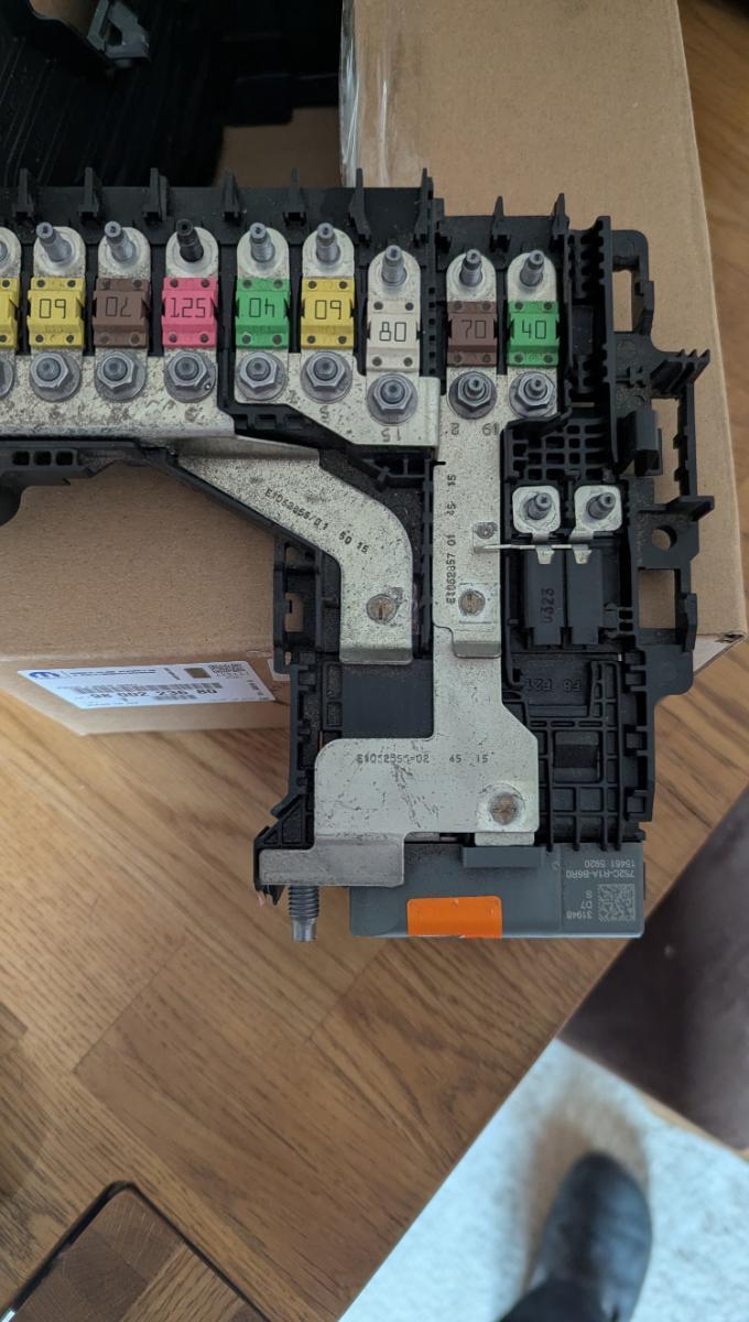

Chakotay,
das Teil 6500GR
https://www.alibaba.com/product-detail/28236841-6500GR-Original-Battery-Manager-Module_1600946216381.html
ist zum Anschrauben an zwei Gewindestifte für z.B. Pug 5008 gedacht. Bei unserem C4 (HDi 100) muss man den kompletten Sicherungskasten wechseln, da die (kaputte) Relaiseinheit fest angepunktet ist an den Zuleitungsschienen. Also ich muss zum 6500JE greifen.
https://eurofrance.de/sicherungskasten-relaiskasten-neues-original-citroen-peugeot-c4-ds4-ds5-9665878080-6500je.html
Das 6500JE gibt es auch auf Alibaba und Aliexpress, lieferbar innerhalb von 2 Wochen, ca €160,-

Hmm ... bei Eurofrance ist das Teil nur für den Peugeot 508 gelistet. Da muss ich nochmal anfragen ob es auch für unseren C4 passt.
Direkt aus China (z.B. Aliexpress) ist zwar billiger, aber was Elektronik angeht habe ich da schlechte Erfahrungen gemacht (NOx-Sensoren die nicht funktionieren).
Am 13.10.2024 um 11:49 schrieb Ronald:
Wie gesagt, dass Steuergerät Batterieladezustand kann man ausprogrammieren, also dessen Aufgabe der BSI zuteilen.
Wie ich ja jetzt festgestellt habe, ist es nicht das Steuergerät Batterieladezustand (hinten am Minuspol), sondern die Steuereinheit Schutz und Steuerung der Versorgungen (großer Plastikkasten oben auf der Batterie mit Steuergerät vorne neben Pluspol). Hab ich jetzt bei Aliexpress für 150,-€ bestellt (statt 450,-€ bei Citroen).
Ja, so weit war ich dank p1000 dann auch.
Dank an dieses Forum (und YT)! Bei uns seit einer Woche am C4 HDI100 gewechselt. Bis jetzt alles OK. Rückspiegel klappen immer brav auf und es gibt keine komischen Fehlermeldungen auf dem Bildschirm 🙂 👍.

Hatte ja das Steuergerät bei AliExpress bestellt. Zu den 151€ kamm nocht Zollgebühren hinzu: 186,-€ ... heute beim Citroen-Händler einbauen und neuen TüV machen lassen. Einbau: 103,-€ ... also Komplettpreis: 289,-€
... jetzt muss ich mal schauen warum Start-Stop nicht geht ...
