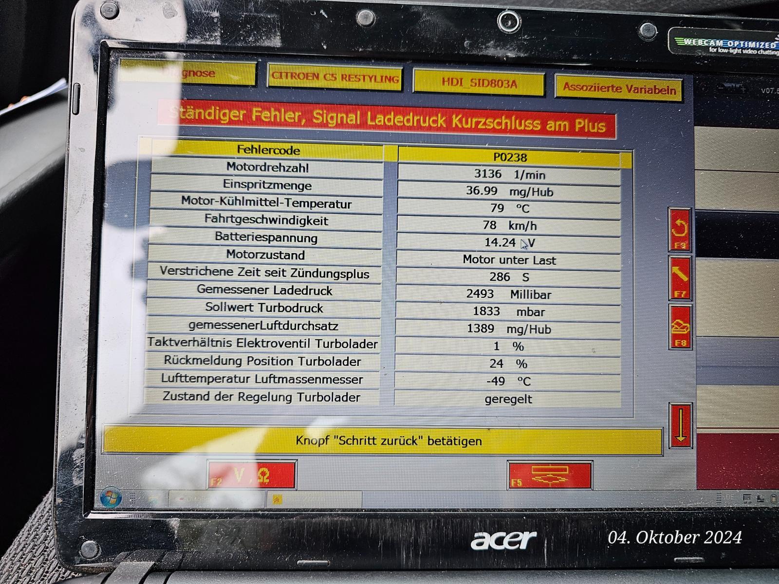

4. Oktober 20242 J. Moin, P0238 - Signal Ladedruck, Kurzschluss am Plus. Deutet doch erstmal auf was elektrisches hin - Leitungsunterbrechung, oxidationen etc. Ich kann den Fehler nachdem er 6 Monate mal sporadisch aufgetreten war, nun auf Befehl erzwingen. Berg auf bei 50km/h im 4 Gang Vollgas. Dann steigt der IST Turbodruck deutlich über den SOLL Druck und wirft dann den Fehler. Solange ich "normal" beschleunige kann ich hunderte Kilometer fahren ohne Fehler. Aufgrund dieser Erkenntnis nehme ich an das es sich um KEINEN Kabeldefekt handelt , sondern das Turbo Magnetventil selber. Was unter Last falsch arbeitet. Bearbeitet (5. November 20242 J. von SuperMario)
4. Oktober 20242 J. Ersteller Die -49°C begleiten mich schon ewig. Ich behaupte mal noch nie was anderes gesehen zu haben. LMM habe ich schonmal erneuert im Zuge des P2562 Fehler 🙃
4. Oktober 20242 J. vor 1 Stunde schrieb SuperMario: Aufgrund dieser Erkenntnis nehme ich an das es sich um KEINEN Kabeldefekt handelt , sondern das Turbo Magnetventil selber. Was unter Last falsch arbeitet Das kann auch an einen fehlenden Unterdruck liegen, bevor das M.-Ventil erneut wird, prüfe erst mal das U.-Drucksystem.

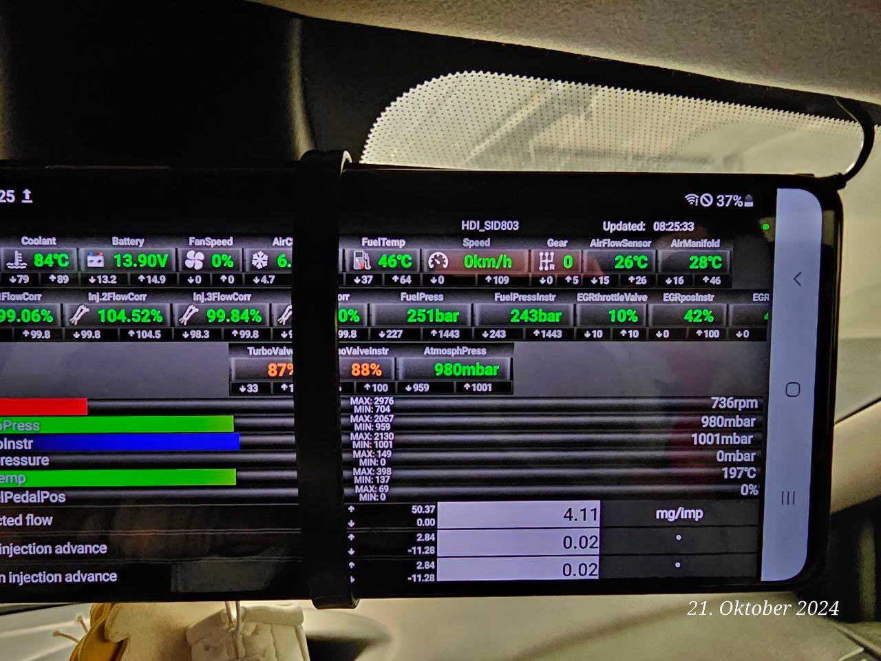

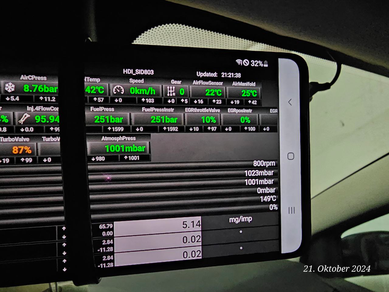

21. Oktober 20242 J. Ersteller Bin wieder da 🤔- P0238 und sporadisch mal P2563 / P2565 und neuen Erkenntnissen. Entspannte ebenerdige Fahrt im 5ten Gang mit 2000-2500u/min und Viertelgaspedal. Es ist kein ruckeln eher ein sanftes nach vorne Schaukeln. Dabei kann man beobachten wie der Ladedruck steigt und dann kommt P0238. Gehe ich in dem Moment wo er meint schaukeln zu müssen vom Gas bleibt alles wie gehabt und er wirft kein Fehler. Eigentlich genau so wie hier. Stecker vom AGR hab ich auch gezogen. P0238 kam dennoch wieder. Manchmal sah ich in der FAPlite App eine AGR Stellung von 60%, 100% und dann wieder 38% bei gleichbleibenden Fahrbedienungen. Das war mir neu, und da das AGR im Sommer neu kam und ich neulich gelesen habe hier das man es u.U anlernen kann - machte ich mich auf die Suche, fand den Menüpunkt und führte die Initialisierung durch. PASS. Fehler bleibt bestehen. Weiter ist mir folgendes Aufgefallen: Der Umgebungsdruck "AtmosphPress" mit 980mbar ist gleich dem "TurboPress" Wert ( erste grüne Balken ) Bei Samsung Handys kann man sich unter *#0*# /Sensor gewisse Werte anzeigen lassen. u.A auch "Barometer" Dieser Wert entspricht auch dem "AtmosphPress" Das Foto war von heute morgen. Laufender Motor - Standgas. Jetzt abends sah es so aus. Mit ein paar leichten Gasstößen komme ich auch wieder näher an den "AtmosphPress" Wert. Manchmal sind aber auch größere Differenzen: AtmosphPress 950mbar und TurboPress 1050mbar 1.) Welcher Sensor erfasst den "AtmosphPress" / Umgebungsdruck?. Ein Loch im MSG Gehäuse hab ich nicht gefunden. 2.) Sollte der Umgebungsdruck nicht gleich sein dem Turbodruck im Standgas. 3.) Ich hab sämtliche U-Leitungen mit Vakuum getestet. 4.) Mit nen Rauchtester bin ich auch in alle Leitungen rein. Da kam kein Dampf irgendwo raus 5.) Die Unterdruckdose kann ich von Hand bewegen, mit der Vakuumpumpe geht sie auch Step für Step mit - fühlt sich dabei aber etwas Rau an. 6.) kann ein voller DPF für sowas verantwortlich sein? (erster Filter 430000). Ich glaube nicht, sollte der Differenzdrucksensor sich da doch melden. 2 und 3 erwecken immer mehr den Eindruck von Problemen mit dem Turbo selbst. Was meint Ihr?
