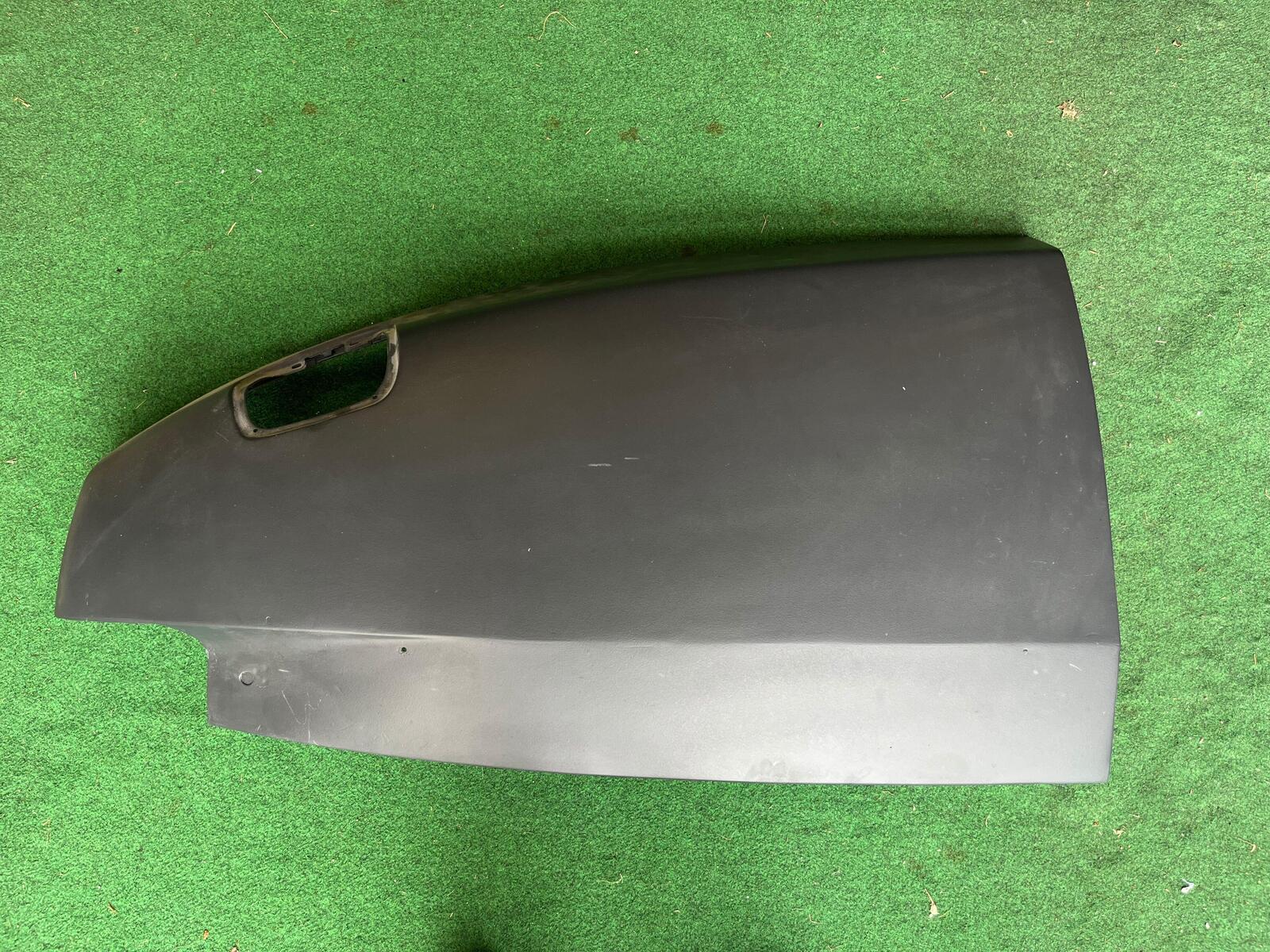

6. Oktober 20242 J. Man hat mir einen kompletten Satz Karosserieteile für meine ID angeboten, also alle Türen, Hauben, Kotflügel, Front, in anscheinend sehr gutem Zustand. Allerdings sind es schon die Türen der letzten Baujahre, also mit den Griffmulden. Meine '67er ID hat aber noch die aufgesetzten Türgriffe. Gibt es bei den anderen Teile auch baujahrsabhängige Unterschiede oder würden diese bei meinem Auto passen?
6. Oktober 20242 J. Die Kotflügel hinten waren 67 noch anders, für die schmalen 165er Reifen. Die neueren haben einen Absatz, um die breiteren Reifen (bis 185er) aufzunehmen. Du kannst sie an deine ID montieren, aber sie gehören halt nicht zu dem Baujahr. Deine ID hat schon die neue Front, wurde also nach den Werksferien produziert? (Sonst würde nichts außer dem Kofferraumdeckel zu deiner ID passen.)
6. Oktober 20242 J. Ersteller Wie ich in der Überschrift schrieb, geht es um die letzte Front. Das beliebte Zwischenmodell, neue Front, alter Tacho. Oder auch Baujahr '67, Modelljahr '68. Da ich 185er Reifen fahre, dürfte ich auch schon die "neuen" Kotflügel haben. Also sollten Kotflügel, Kofferdeckel und Front unten passen. Motorhaube ist laut Bildern gar nicht dabei...
6. Oktober 20242 J. Nein, die Türen passen nicht an dein D-Modell. Die Schlossfallen an der B- und C-Säule sind anders. Man musste also dazu das Chassis bzw. die B- und C-Säule verändern. Davon abgesehen sollte man das nicht tun. Eventuell gibt es ja Interessenten für einen Tausch. Gruß Michael

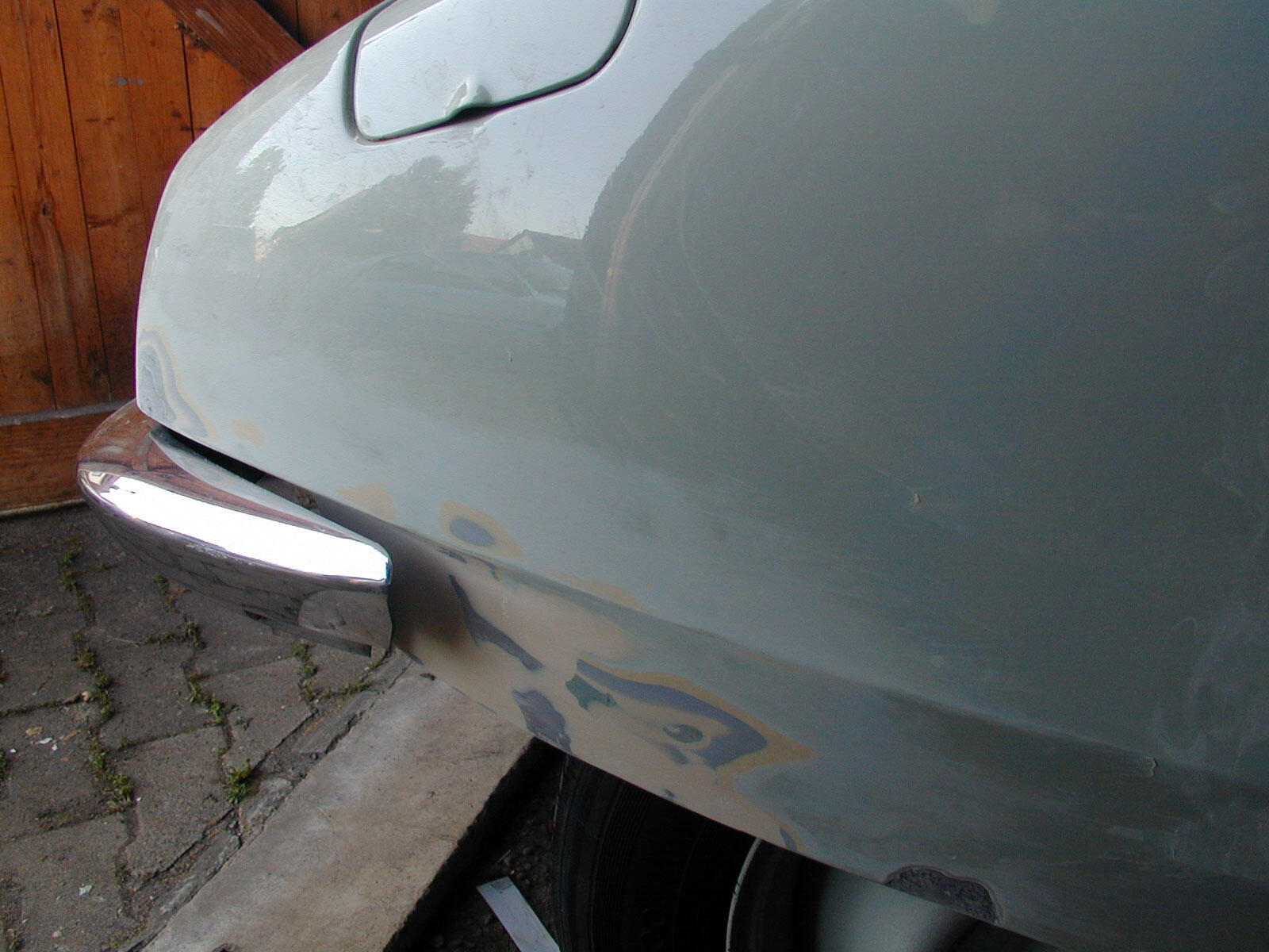

6. Oktober 20242 J. vor 16 Minuten schrieb id_ds: Man kann mit ein wenig biegen oder entsprechender Einstellung der Halterung auch mit den alten hinteren Kotflügeln 185er Reifen fahren - ist halt sehr knapp. Gut möglich also, dass du schon die richtigen Kotflügel an deiner ID hast. Hier der Vergleich:

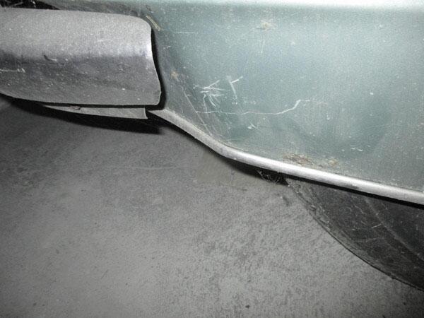

6. Oktober 20242 J. Ich klaue mal aus @M. Ferchauds Thread die zwei entscheidenden Bilder. Neuerer Kotflügel: So sollte es bei deiner 67er aussehen: Bearbeitet (6. Oktober 20242 J. von id_ds)
6. Oktober 20242 J. vor 2 Minuten schrieb id_ds: Ich klaue mal aus @M. Ferchauds Thread die zwei entscheidenden Bilder: neuerer Kotflügel: …und hier das zweite:
6. Oktober 20242 J. … habe erst zum Thread von @M. Ferchaud zurück klicken müssen und es erst in einem zweiten Schritt eingefügt, deswegen haben wir jetzt beide das Bild von der 67er Version gepostet. Bearbeitet (6. Oktober 20242 J. von id_ds)

7. Oktober 20242 J. vor 33 Minuten schrieb Valerius: Hoffe der Link funktioniert, da ich das Bild selbst nicht einsetzen kann Ich bin mal so frei: Das ist die ältere Variante mit dem unten flachen Verlauf. Demzufolge würden die angebotenen Kotflügel zwar ans Auto passen, nicht jedoch zu dessen Baujahr.

7. Oktober 20242 J. 180er sollten gehen, 185er gehen mit der entsprechenden Einstellung der Halterung und ggf. behutsamem Nach-außen-Ziehen der heiklen Stelle am Kotflügel. Kenne mehrere DS vor 1970, die auch hinten 185er Reifen haben. Bearbeitet (7. Oktober 20242 J. von id_ds)
7. Oktober 20242 J. vor 17 Minuten schrieb id_ds: 180er sollten gehen, 185er gehen mit der entsprechenden Einstellung der Halterung und ggf. behutsamem Nach-außen-Ziehen der heiklen Stelle am Kotflügel. Kenne mehrere DS vor 1970, die auch hinten 185er Reifen haben. Ja, 185er sind knapp und es kommt zusätzlich auf die Felgen an. Die neueren Felgen haben 5,5 Zoll, die Rundlochfelgen 5 Zoll . Berichtigt es bitte, wenn ich mich falsch erinnere. Ich habe auf Rundlochfelge zurück gerüstet und hatte keine Berührung mehr beim Federn mit dem Kotflügel. Zugelassen sind die 185er nur auf den 5,5 Zoll Felgen - ich habe sie eine Zeit auf den Rundlochfelgen gefahren. 1970 waren es definitiv die 5,5 Zoll Felgen und die "breiteren" Kotflügel, sprich der hintere untere Ausschnitt ist wie oben gezeigt nicht weich auslaufend, sondern eher wie eine Stufe.
