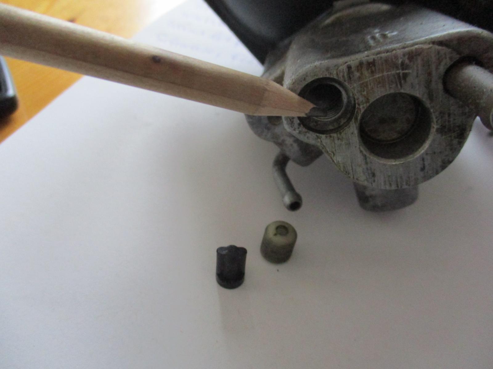

Zum Fliehkraftregler: Nimm ihn komplett raus, so dass du von unten die Hauptdruckleitung raus hast, dahinter sitzt hinter einem Schraubstopfen ein wichtiger Leitungsfilter. Minimale Gummiteilchen können dort schon den Durchfluss behindern. Es soll 2 weitere Leitungsfilter geben, aber bis heute hat mr niemand den Aufenthaltsort verraten. Jan Goebelsmann hat mir seinerzeit viel geholfen, zu den besagten weiteren Filtern im XM konnte er nichts sagen. Ich meine, die befinden sich, wenn es sie überhaupt gibt, im Lenkungsgehäuse, bzw. in den dort eingeschraubten Leitungen. Und achte auf die Einstellscheiben zwischen den beiden Gehäuseteilen des FKR, die bestimmen, wie stark der FKR den mechanischen Druck auf die Herzscheibe manipuliert. Viele Scheiben: der FKR setzt später ein und umgekehrt. Gruß Ingo
Nur zum Verständnis: FKR ausbauen. Wo sitzt dieser Schraubstopfen mit dem Filter? Im FKR oder unten Richtung Steuerteil der Diravi?

Der Filter sitzt im FKR. Auf dem Foto siehst du alles. Das schwarze ist der Filter, das graue der Haltestopfen, der hat so ein krummes Schlüssel-Maß, ich glaube es war 4,5 mm Innensechskant. Gruß Ingo
