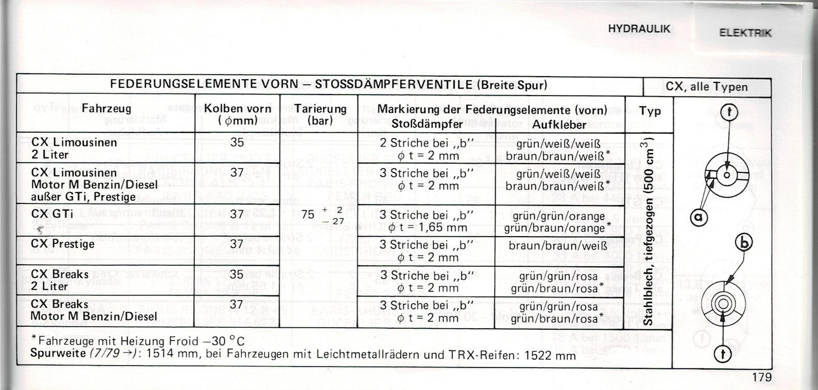

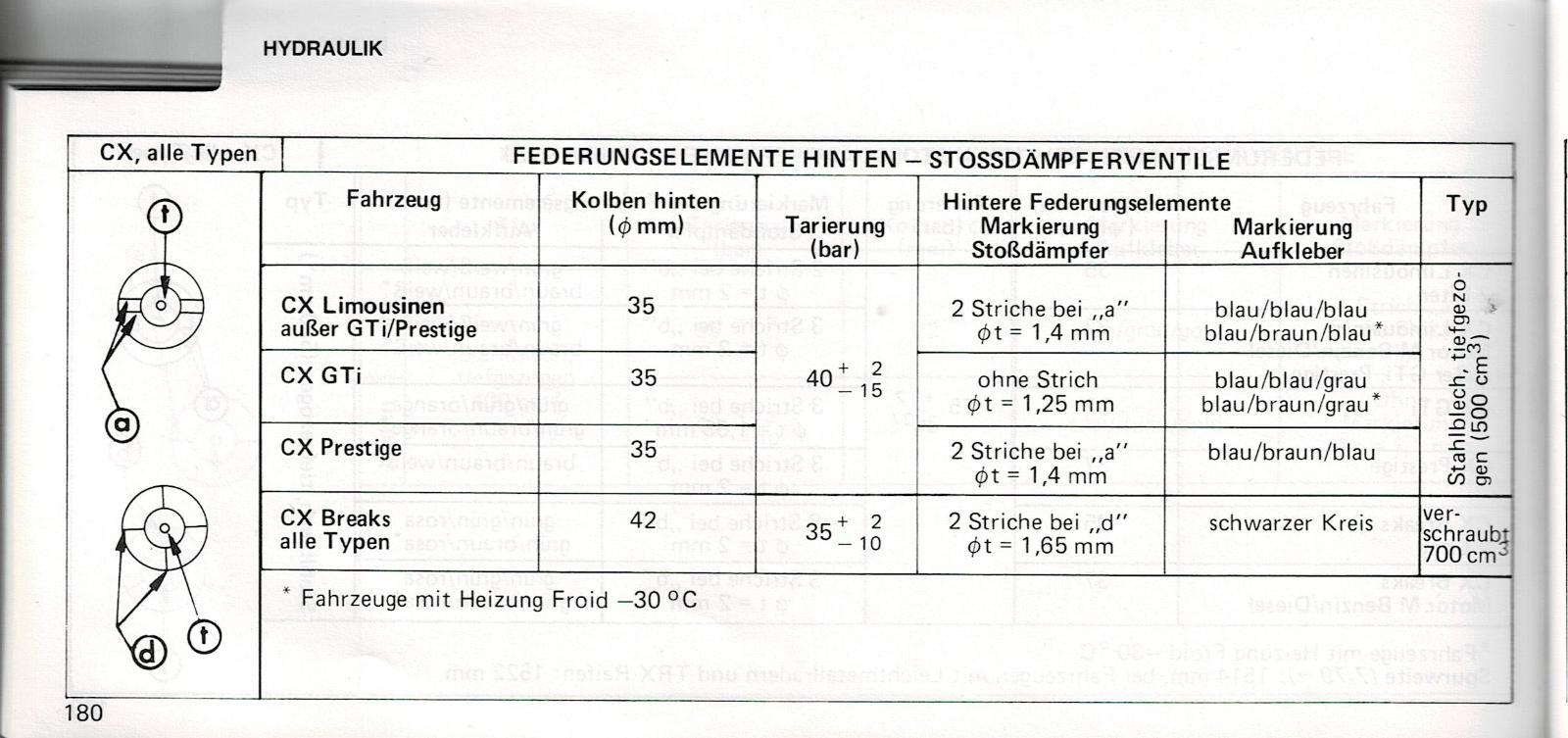

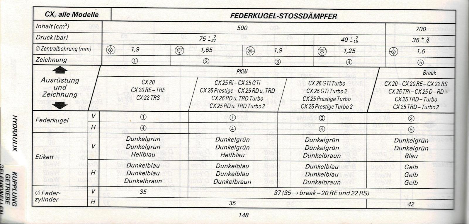

11. Oktober 20242 J. Guten Abend in die Runde und an die Citroenisten, gibt es für die CX'e eine Tabelle (wie bei DS, SM, oder auch BX) von den Dämpfern (auch Passbohrung, oder Stoßdämpfer) genannt, die in den Federkugeln sitzen? Ich bräuchte so etwas! Danke für die Hilfe, Mühe und Unterstützung schon jetzt. Gruß, Jörg Knoch
11. Oktober 20242 J. Leider habe ich solch eine Tabelle für CX-Kugeln in all den Jahrzehnten meiner Passion für Citroën nicht gesehen. @schwinge hat auch schon nach Infos für XM-Kugel-Dämpfer gesucht - bislang ohne Erfolg, soweit ich weiß.
11. Oktober 20242 J. vor 10 Minuten schrieb JKnoch: Dämpfern (auch Passbohrung, oder Stoßdämpfer) genannt Die korrekte Bezeichnung ist in der Tag Stoßdämpfer. Die Bypassbohrung ist dabei Bestandteil der Einheit. Entscheidend ist das Zusammenspiel von Bohrung (für langsame Bewegungen) und Federplättchen (für kurze Stöße, meist mit unterschiedlicher Druck- und Zugstufe).
11. Oktober 20242 J. In irgendeinem Teil des Handbuchs habe ich etwas gesehen gehabt, wo die erklärt waren (Serie 1 Handbuch?). Es gab ja mindestens 6 verschiedene Dämpfereinheiten. Aber wechseln kann man die doch eh nicht, die sind doch eingepresst (falls man an Kugeln mit dem gewünschten Dämpfer käme)?

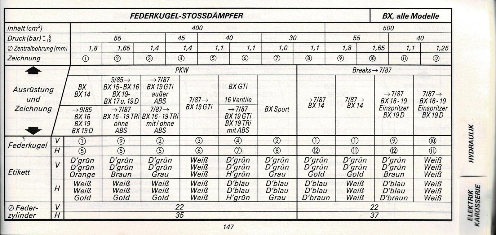

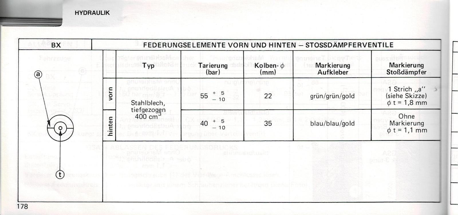

11. Oktober 20242 J. Ersteller Guten Abend Volker, das ist so Klasse, dass ich das mit Worten gar nicht beschreiben kann. Vielen Dank. Super. Ich bin begeistert, weil ich nicht damit gerechnet hatte, dass mir jemand Auskunft darüber geben kann. Diese letzte Tabelle kenne ich auch so vom BX. Und in dem WHB vom BX sind dann noch die Ersatzteilnr. zu den einzelnen Zahlen aufgeführt. Z. b. Zahl Nr. 1 od. 3 mit der Bohrung 1,9 für CX 20, CX 22 95XXXXXXXXXX usw. Ist das in dem WHB vom CX auch so aufgeführt? Wenn ja, dann wäre das ebenfalls Klasse, wenn Du das hier noch einstellen kannst. Denn ich möchte das mit den vorderen Bullern mit dem BX vergleichen und evtl. wechseln, weil mir der BX vorne zu hart ist. Denn ich habe vorne auch die 500 ccm mit 55 bar und einer Zentralbohrung von 1,8. Und ich war schon am überlegen, ob ich die Comfortkugeln für den BX ordere, aber im Forum raten viele, generell, von den Comfortkugeln ab. Somit suche ich eine andere, vielleicht bessere Lösung. Gruß, Jörg Bearbeitet (11. Oktober 20242 J. von JKnoch)

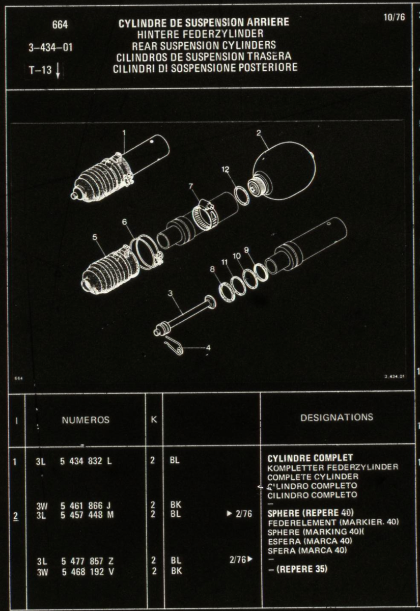

11. Oktober 20242 J. Um noch etwas Verwirrung reinzubringen: die Microfiche aus den späten 70er Jahren unterscheiden bei den hinteren Kugeln zwischen -> 2/76 und 2/76 -> In den frühen 80ern scheint diese Unterscheidung zu verschwinden (dafür gibt es dann eigene Kugeln für Prestige und GTI).
11. Oktober 20242 J. Ersteller Ach ja, Volker, auch noch Klasse, dass Du gleich verstanden hast, um was es mir geht. Und entsprechende Unterlagen hier zur Verfügung gestellt hast. Ohne große Worte. So mag ich das.
11. Oktober 20242 J. vor 12 Minuten schrieb JKnoch: Denn ich möchte das mit den vorderen Bullern mit dem BX vergleichen und evtl. wechseln, weil mir der BX vorne zu hart ist. Denn ich habe vorne auch die 500 ccm mit 55 bar und einer Zentralbohrung von 1,8. Erwarte vom BX nicht das Federungsvethalten eines CX - das geht nicht. Bei mir sind auch die 95630572 verbaut, kann mich nicht beklagen über zu harte Federung. Oft sind beim BX die Federbeine Schuld an diesem Problem, nicht die Kugeln.
11. Oktober 20242 J. vor 13 Minuten schrieb merterhenz: In den frühen 80ern scheint diese Unterscheidung zu verschwinden (dafür gibt es dann eigene Kugeln für Prestige und GTI). Beim CX wurde zum Ende der Bauzeit hin sehr viel vereinheitlicht was die Kugeln angeht. Zuletzt gab es für die Berline/Prestige hinten nur noch einen Typ für alle (die vom ie Turbo), vorne eine Kugel für alle mit Ausnahme des ie Turbo der straffer gedämpfte hatte.
11. Oktober 20242 J. vor einer Stunde schrieb JKnoch: ich möchte das mit den vorderen Bullern mit dem BX vergleichen und evtl. wechseln, weil mir der BX vorne zu hart ist. Hallo Jörg, bx-basis schreibt das, was ich im Telefonat nicht erwähnt hatte: vor 55 Minuten schrieb bx-basis: Oft sind beim BX die Federbeine Schuld an diesem Problem, nicht die Kugeln. Probier es aus, aber wundere dich nicht, wenn der Erfolg ausbleibt. Ich selbst hatte es vor einigen Jahren bei einem hydractiven Xantia auf die Spitze getrieben. Am Ende war der auf der Vorderachse so weich gefedert, daß er sich auf der Autobahn langsam aufschaukelte, bis das Hydractive eingriff und das Schaukeln beendete. Dann ging es von vorn los. Das Abfedern besonders von kurzen Stößen war dabei kein Stück besser als mit serienmäßigen Federkugeln. Dieses Verhalten hat auch bei mir wesentlich dazu beigetragen, daß ich von sog. Komfortkugeln generell abrate. Manche mögen es allerdings, wenn das Auto auf- und ab tanzt. Für mich ist es aber eindeutig ein Komfortverlust, über die Fahrsicherheit muß man kein Wort verlieren.

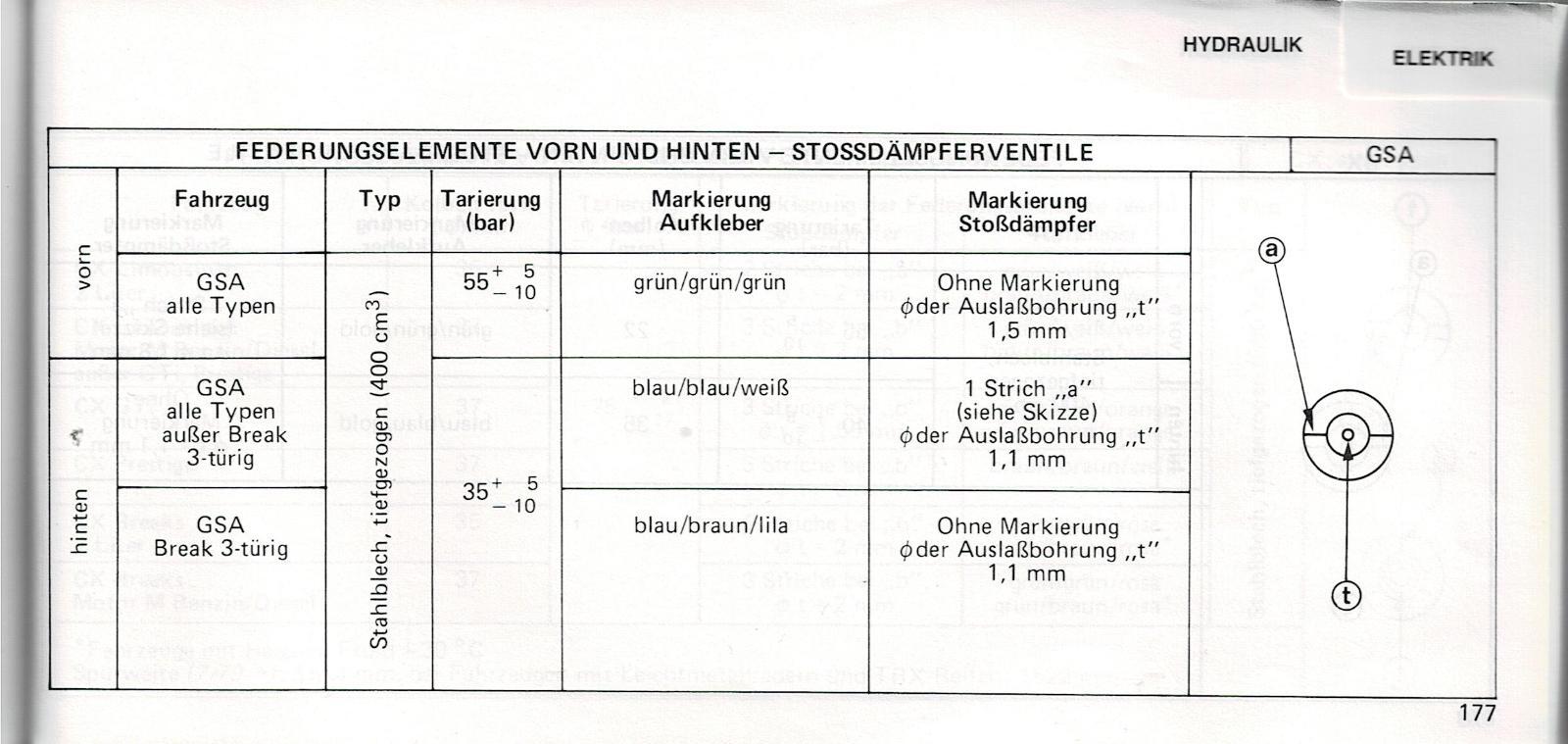

12. Oktober 20242 J. Hallo, eingescannt aus "Citroen Technisches Daten PKW 1988" Diese Seiten stammen aus diesen Büchern, die gab es wohl jedes Jahr neu. Gruß Volker
