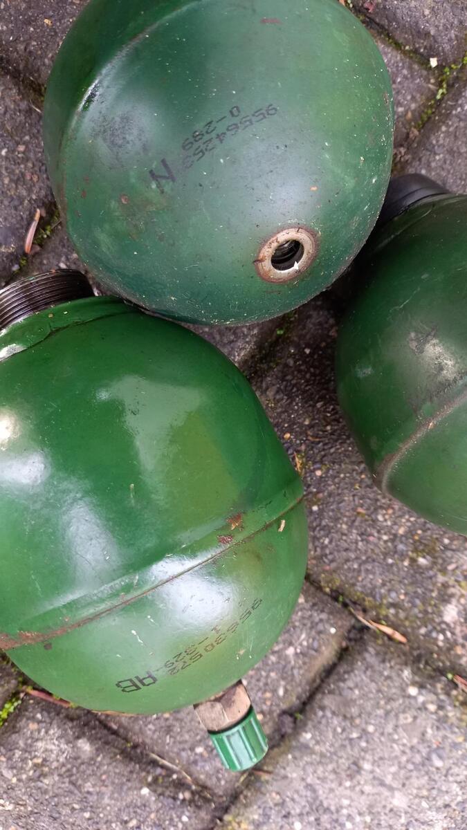

18. Oktober 20242 J. Ersteller Danke für die Antworten. Mein XM ist Y3 von bj 89 mit dem V6 motor. Die kugeln haben auf der Rückseite so einen knubbel, was die schraube zum befüllen sein müsste. Daher dachte ich auch, dass die evtl zu schade zum wegwerfen sind. Auf der VA hat er schon gehoppelt und hatte dann gleich den ganzen Satz bestellt.
18. Oktober 20242 J. vor 1 Minute schrieb Willi69: Die kugeln haben auf der Rückseite so einen knubbel, was die schraube zum befüllen sein müsste. ..oder der werksseitige Stopfen. Ein Füllventil ist deutlich als solches zu erkennen, oft hinter einer Gummikappe, die man per Hand abnehmen kann. Außerdem immer mit einem Sechskant zum Einschrauben. Während der erwähnte Stopfen keinen Sechskant hat. Grüße Andreas Bearbeitet (18. Oktober 20242 J. von AndreasRS)

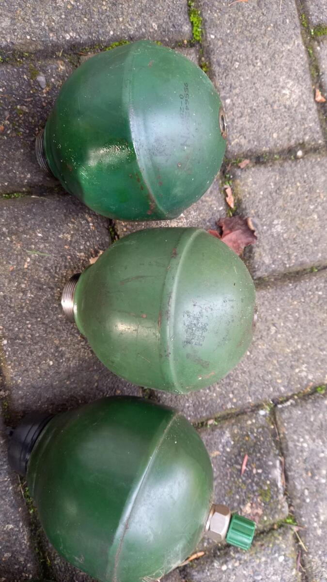

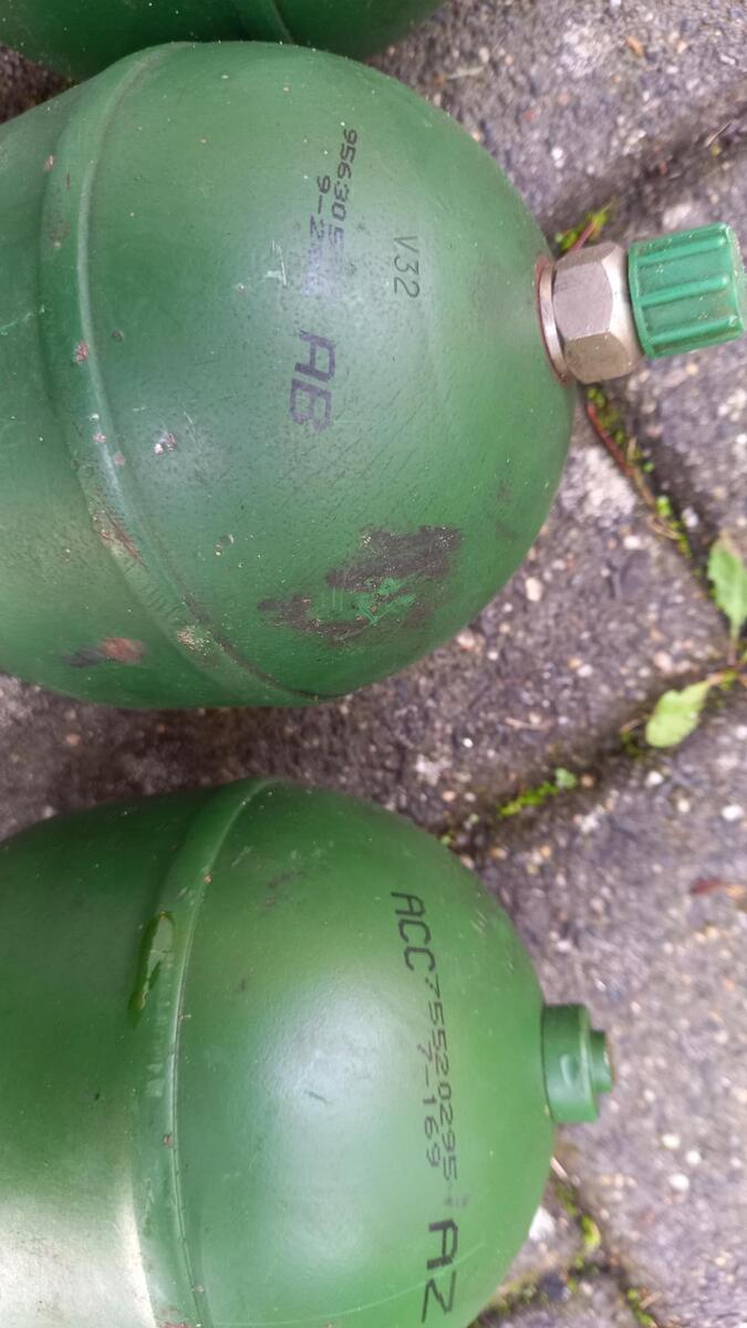

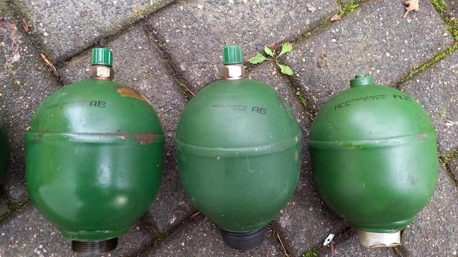

20. Oktober 20242 J. Räume etwas auf und kann euch diese Kullern anbieten. Wie gut oder schlecht überlasse ich den Experten.
