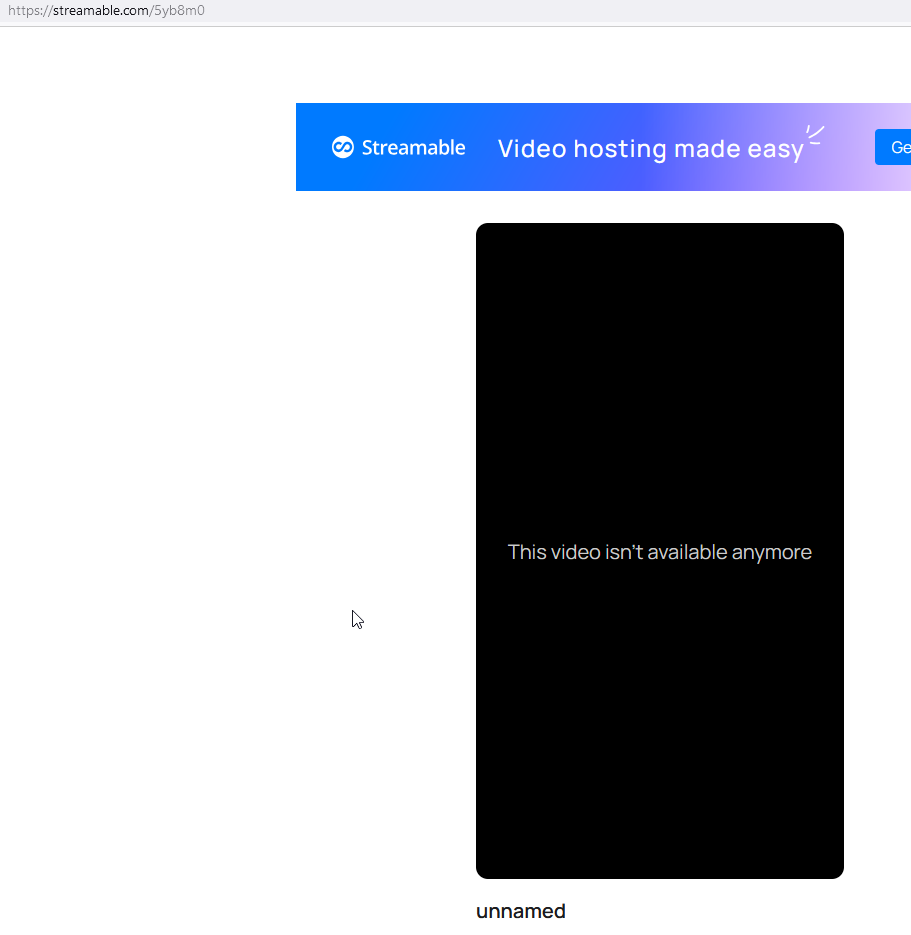

Nicht abrufbar.
vor 1 Minute schrieb TorstenX1:
Nicht abrufbar.
Hier funktionierts.
