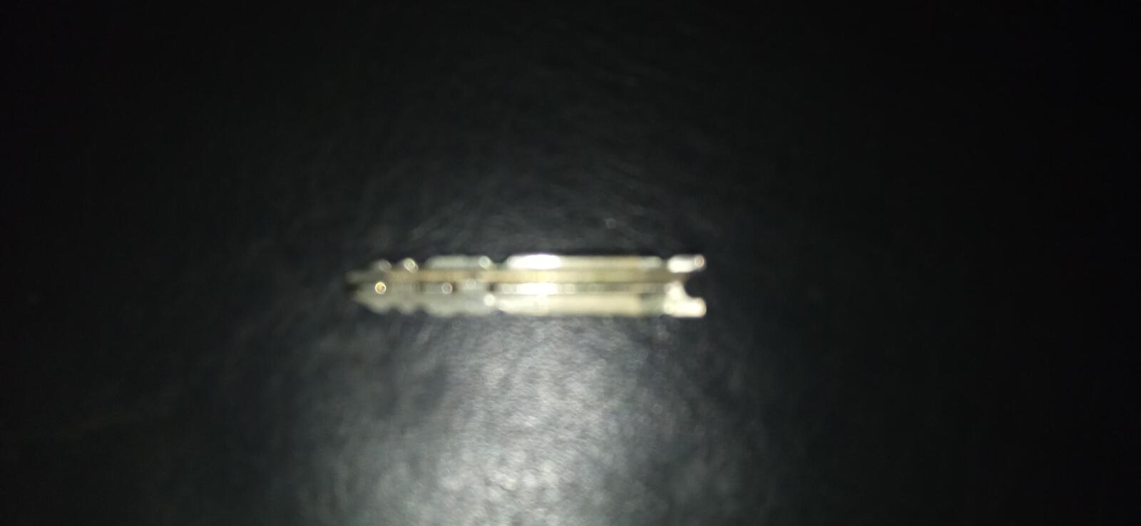

Nachdem ich wieder vergessen habe, wie man Fotos hochlädt hier die schriftliche Bestätigung/Beschreibung:
Der Schlüsselbart ist ok. Dort wo der Rest sozusagen im Kunststoff verschwindet (ganz am Anfang), ist er beim Loch gebrochen, wo der Stift für die Halterung durchführt. Also an der schwächsten Materialstärke. Deshalb kann ich den Schlüssel weiterhin nutzen. Nur "schön" ist das nicht.

large.IMG_20240901_170718.jpg.a67bd397d376da09c8a10c2e52b277e8.jpglarge.IMG_20240901_170643.jpg.f69510836bdd974ef00c8af44f09c49c.jpglarge.IMG_20240901_170659.jpg.69cfb9a85d230aa0fb1aa704a5bcaed6.jpg

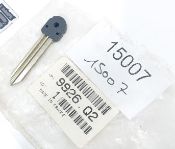

Das sieht natürlich schlecht aus.... Du brauchst:
- 1X 9926.Q2 --> ungeschliffener Rohling und einen Schlüsseldienst, der das schleifen kann
oder:
- 1X 9170.H9 und die Karte mit dem Schlüsselcode --> der fertig geschliffene Rohling, wobei service.citroen.com sagt, dass das Ding NFP ist
Fred

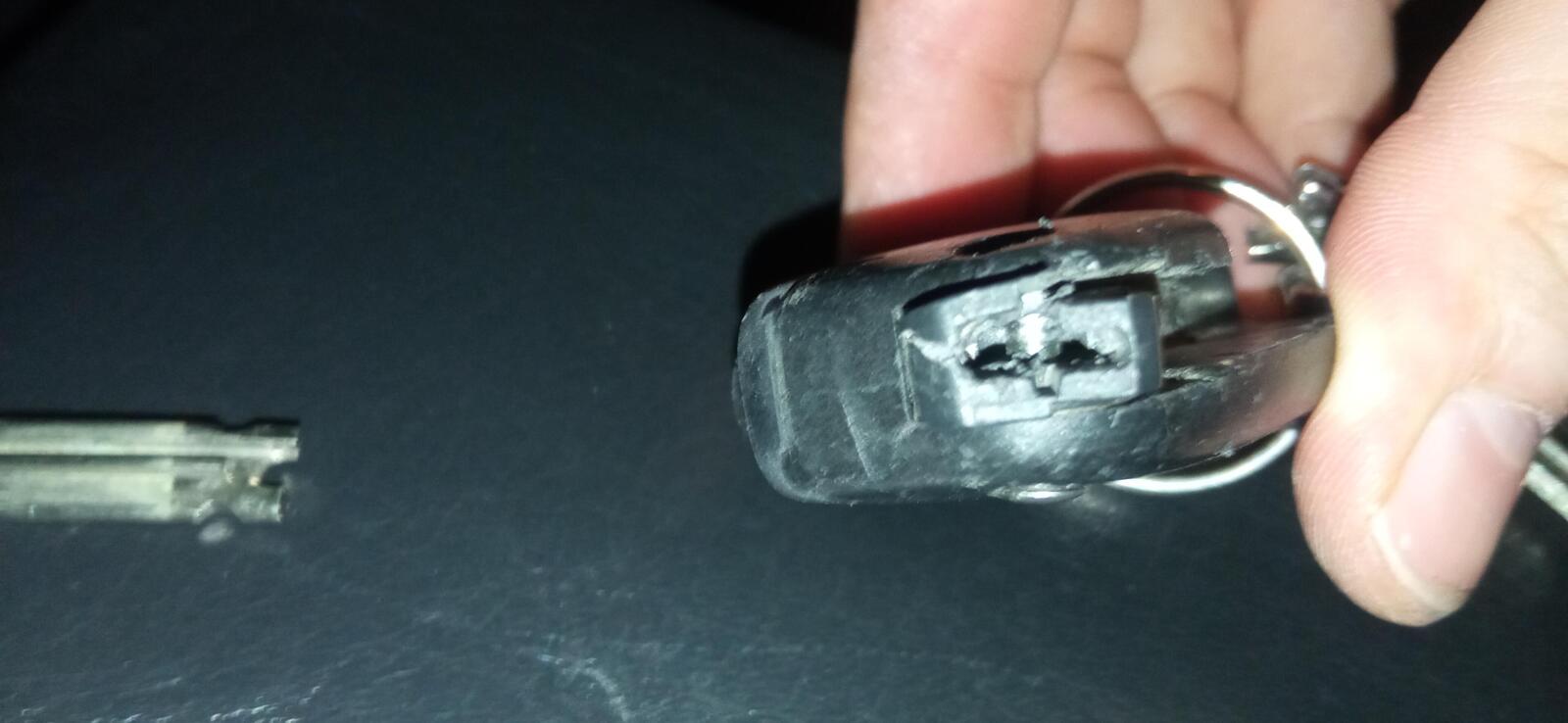

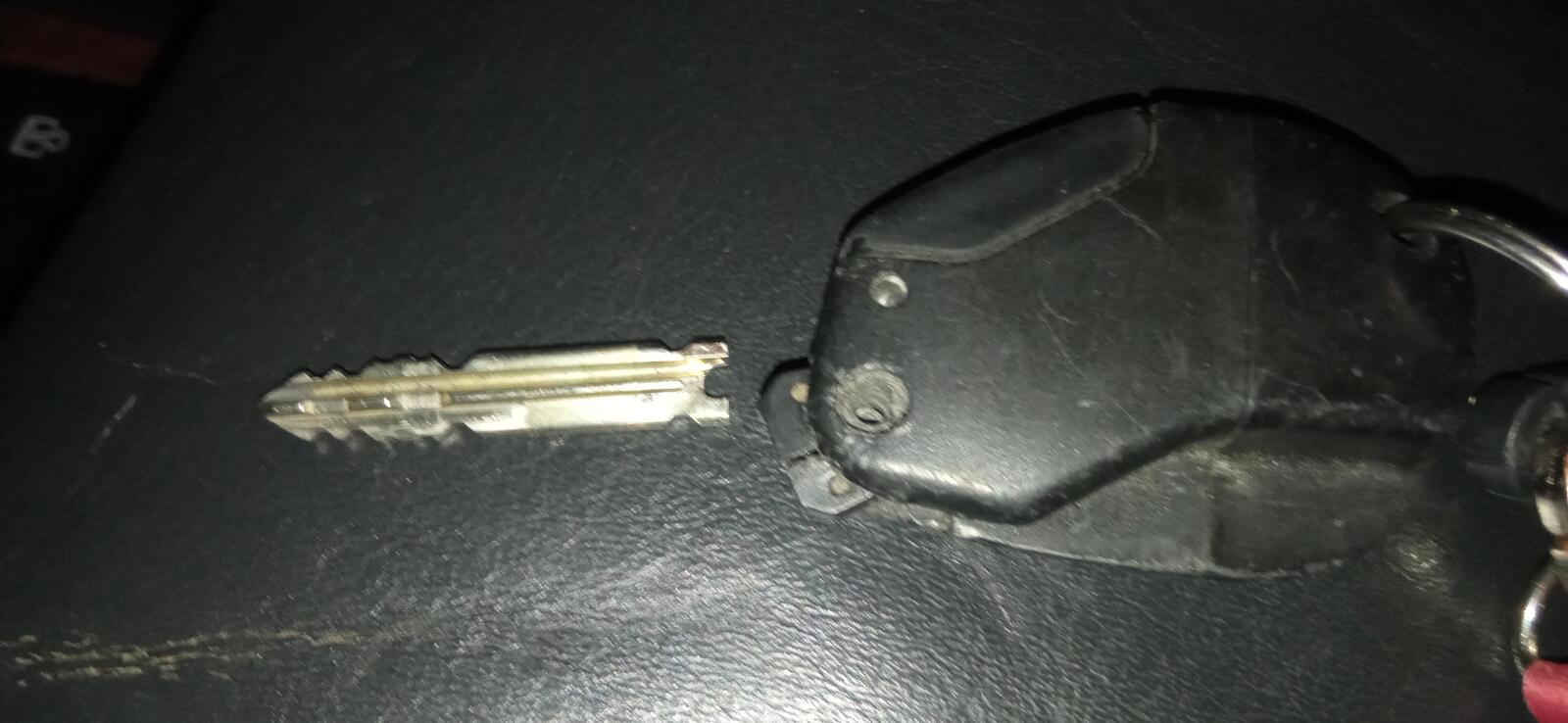

So wie ich das hier sehe ist der Schlüsselbart völlig unversehrt. Das dieser beim Loch aufhört (so wie auf dem Foto zu sehen) ist so richtig. Was bei dir kaputt gebrochen ist, ist dieses Kunststoffgelenk im Schlüssel. Der Bart wird durch eine Verprägung des Kunststoffes mit diesen seitlichen Aussparungen gehalten. Die große Bohrung am Ende des Bartes dient nur dazu, um Platz für den Niet (Drehachse) des Klappschlüssels zu schaffen.
Wie sonst sollte man den Schlüsselbart demontieren können? Dazu werden einfach diese Prägungen entfernt (aufgebohrt, lassen sich durch abgefeilte Nägel ersetzen) und dann wird der Bart rausgezogen. Andernfalls käme er ja nicht an der Achse vorbei. Man sieht auf dem einen Bild deutlich, dass dieses Gehäuseteil gebrochen ist.
Gruß Johannes
Bearbeitet ( von Wasserlöwe)
Das gehört aber alles zum Ersatzteil "Schlüsselbart" dazu, den Plastikkram gibt es nicht einzeln - außer natürlich von einem anderen Schlüsselbart wenn er sich denn zerstörungsfrei demontieren lässt.
Das Teil kann man hier kaufen:
https://www.sitoricambi.com/store1/it/altro-ricambi-auto/18739-chiave-grezza-sostitutiva-accensione-motore-originale-adatto-a-peugeot-citroen-codice-9926q2-9926q2-50607273.html
Und so sieht das aus. Mit einem neuen Niet kann man das wieder in das Gehäuse integrieren.
Bearbeitet ( von Kugelblitz)

Als nächstes macht er den originalen Rohling, damit der dann wieder seinen Sitz im Handsender für die ZV findet.
Da fehlt bei mir das Gegenstück zur Stift-Niete. Hält aber ist nicht schön. Ideen?

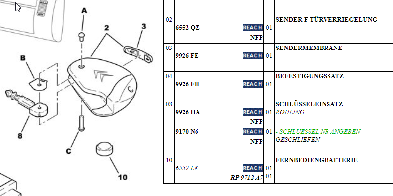

Gab doch einen Schlüsselrepsatz wo der 2 teilige Nietstift enthalten ist ist der nicht mehr lieferbar ?
vor 59 Minuten schrieb Christopf:
Gibts den Nietsatz noch zu kaufen?
Edith: Nummer 9926.Q4, leider NFP...
Käthe: Vielleicht kann man sich mit 9926.FH vom Xantia behelfen...

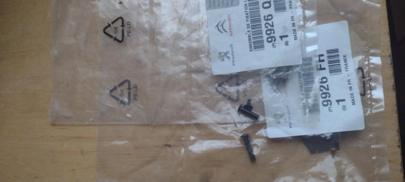

9926fh ist (wieder! ) lieferbar, für den Funkschlüssel des X2 zwar, der Stift ist aber enthalten und paßt.
Edit!
Der Stift aus 9926fh ist ein paar mm länger. Müßte also gekürzt werden, ich möchte nicht garantieren daß das klappt...
Bearbeitet ( von TorstenX1)

Ich habe nur einen Xantia-Schlüssel und keinen XM. Aber da @TorstenX1 sich positiv geäußert hat, dass der Xantia Niet am XM Schlüssel passt, hat man als XM Fahrer die Chance, seinen Schlüssel wieder schick zu machen.
