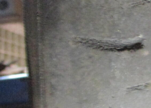

25. November 20242 J. Steckten in den Löchern mal Spikes oder hat der Halter versucht, mit Nemo Akkuschrauber das Profil etwas nachzubohren?

26. November 20242 J. da sach ich jetzt mal Halblang: Weder handelt es sich um eine Glatze, noch scheinen die 1,6 mm unterschritten zu sein - formal also durchaus in Ordnung.
26. November 20242 J. vor 11 Minuten schrieb Gerd Kruse: da sach ich jetzt mal Halblang: Weder handelt es sich um eine Glatze, noch scheinen die 1,6 mm unterschritten zu sein - formal also durchaus in Ordnung. Naja, am Rand ist das Profil weg. Gelten die 1,6 mm nur an den Verschleißmarken? Ich denke nicht. Hier sind es weniger als 1,6 mm:
26. November 20242 J. Das sagt das Gesetz: § 36 StVZO im Wortlaut: Das Hauptprofil muss am ganzen Umfang eine Profiltiefe von mindestens 1,6 mm aufweisen; als Hauptprofil gelten dabei die breiten Profilrillen im mittleren Bereich der Lauffläche, der etwa 3/4 der Laufflächenbreite einnimmt." also alles fein mit diesem Reifen 😉

26. November 20242 J. Ersteller Die Öllampe hat nicht gebrannt auf dem Weg vom Parkplatz auf die Bühne , denk aber sicher in der Kurve beim Kunden, sonst wäre der nicht auf die Idee gekommen befürchte ich... Die Bilder des Reifens sind vielleicht beschönigend. Da sind keine 1,6 mm mehr in der Mitte...
