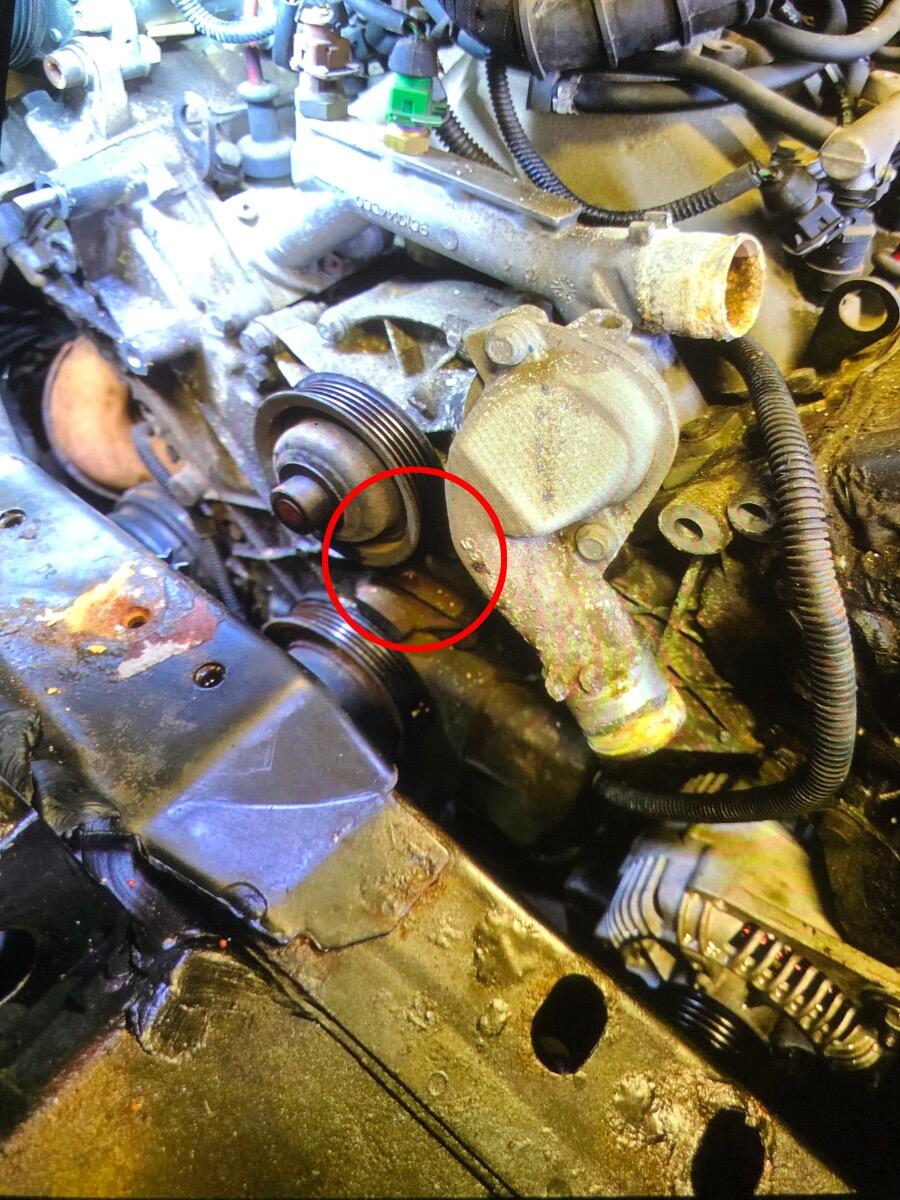

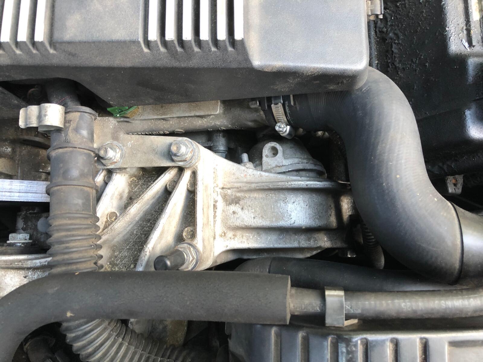

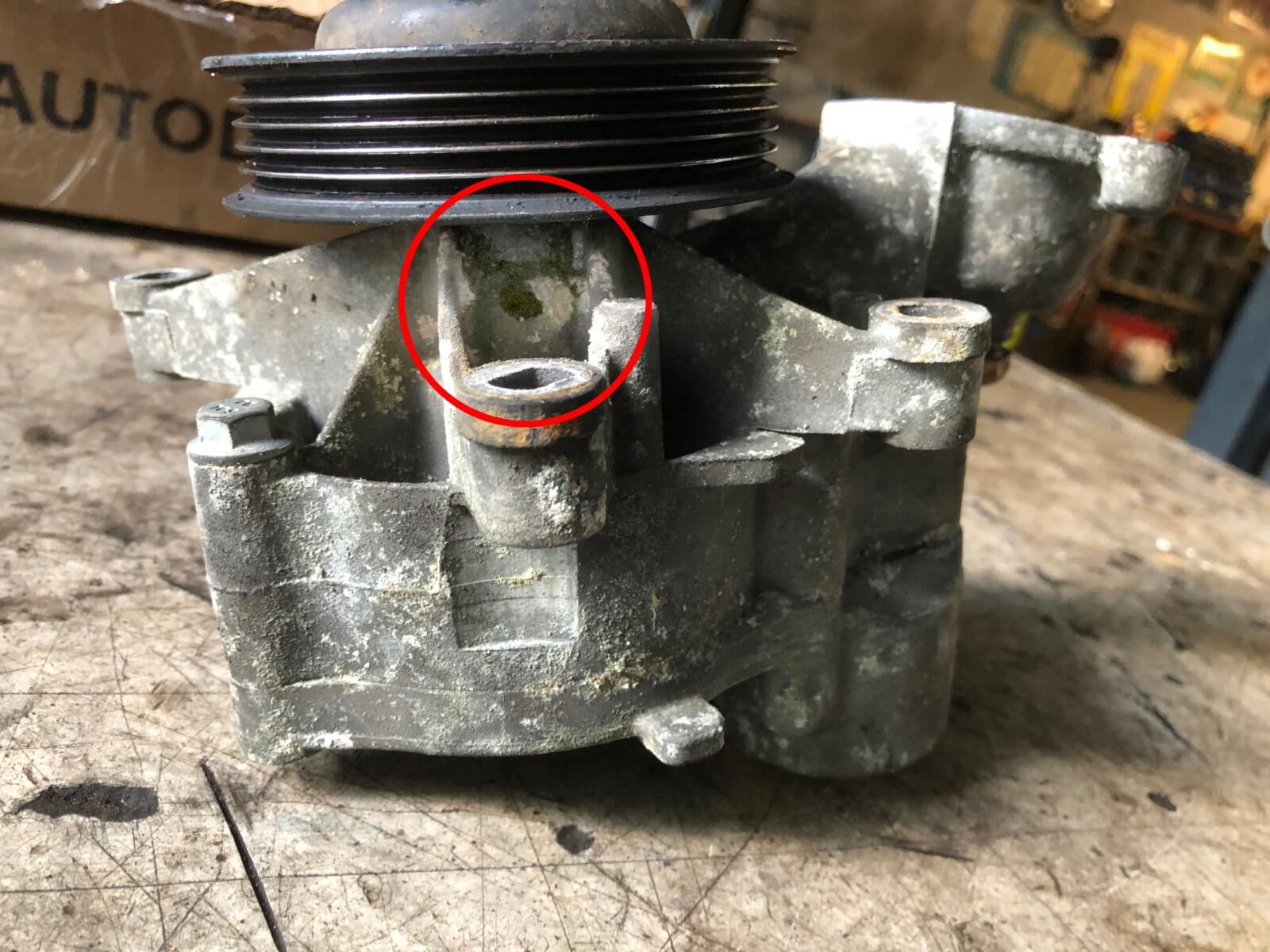

Meine Erkenntnis ist, dass man schon ziemlich um die Ecke gucken können muss oder mindestes ziemlich genau wissen muss, wo der Leckwasser-Ablauf der Pumpe ist. Vermutlich erkannt man die Lage am ehesten an den Ablagerungen, die das Kühlmittel hinterlässt.
Hier die Blick von unten auf die alte Pumpe. Im roten Kreis ist die Ablauf-Öffnung, rechts sieht man das Thermostatgehäuse.
Hier der Blick von oben auf die neue Pumpe – da ist klar, dass man da von unten forschen muss, zumal das Kühlwasser auch seine Spuren nach unten macht …
Hier ein Blick schräg auf die Pumpe, wie man sieht, sieht man das Loch von hier aus nicht. Es gibt heutzutage für wenig Geld Endoskop-Kameras für das Smartphone, vielleicht wär das eine Hilfe.

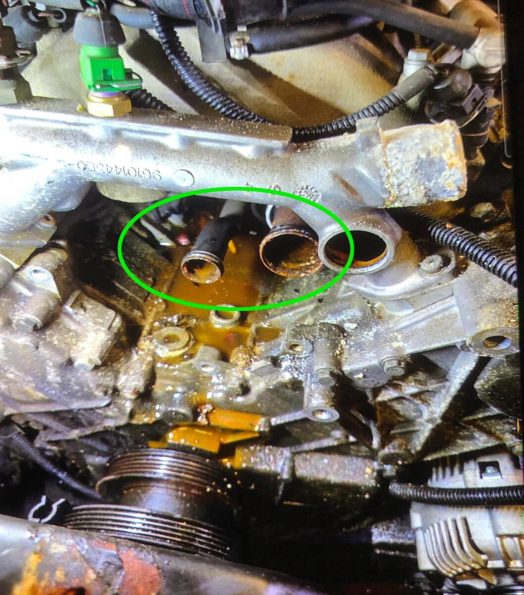

Hier übrigens die Rohre zwischen den Zylinderbänken, die auch im Verdacht standen, aber die waren ohne Befund:
uiuiuiuiui...
vor 2 Stunden schrieb holger s:
Befund:
Ohne Befund?
Mal davon abgesehen: ist das Kühlmittel so rostrot von Rost, oder nur weil es rot eingefärbt ist?
vor 6 Minuten schrieb Dr.Jones:
Ohne Befund?
Die Rohre wurden als mögliche undichte Stelle ausgemacht. Dahingehend ohne Befund.
Darüber wunder ich mich seit zehn Jahren und 72000km, warum das Wasser schnell braun wird. Die Kühlflüssigkeit wurde regelmäßig erneuert. Vor fünf Jahren und 24000km haben wir das System sogar mal komplett durchgespült. Die Kühlflüssigkeit war recht schnell wieder braun.
Was ist denn Eures Wissens nach das Teil, was rostet und den Rost ins Wasser lässt? Das Kühlmittel ist sicher nicht rot / braun.
Kühlerdichtmittel macht bisweilen auch so eine Farbe, auch noch nach mehrmaligem Wechsel des Kühlwassers.
Gruß Gerd
vor 21 Stunden schrieb holger s:
Bei meinem ZPJ sieht das Kühlwasser auch schon lange ähnlich aus, auch schnell wieder nach Wechsel.
Ich hatte dafür ja die beiden Rohre im Verdacht. Nachdem die bei meinem gegen äußerlich rostfreie getauscht wurden, hat sich die Situation aber nicht gebessert.
Das rechte Rohr sieht auf dem Bild aber jetzt innen (und außen oben?) auch nicht rostfrei aus. Und wie die dann insgesamt innen aussehen kann man ja auch nicht ohne weiteres feststellen. Andere typische Rostquellen fallen mir gerade auch nicht ein.
