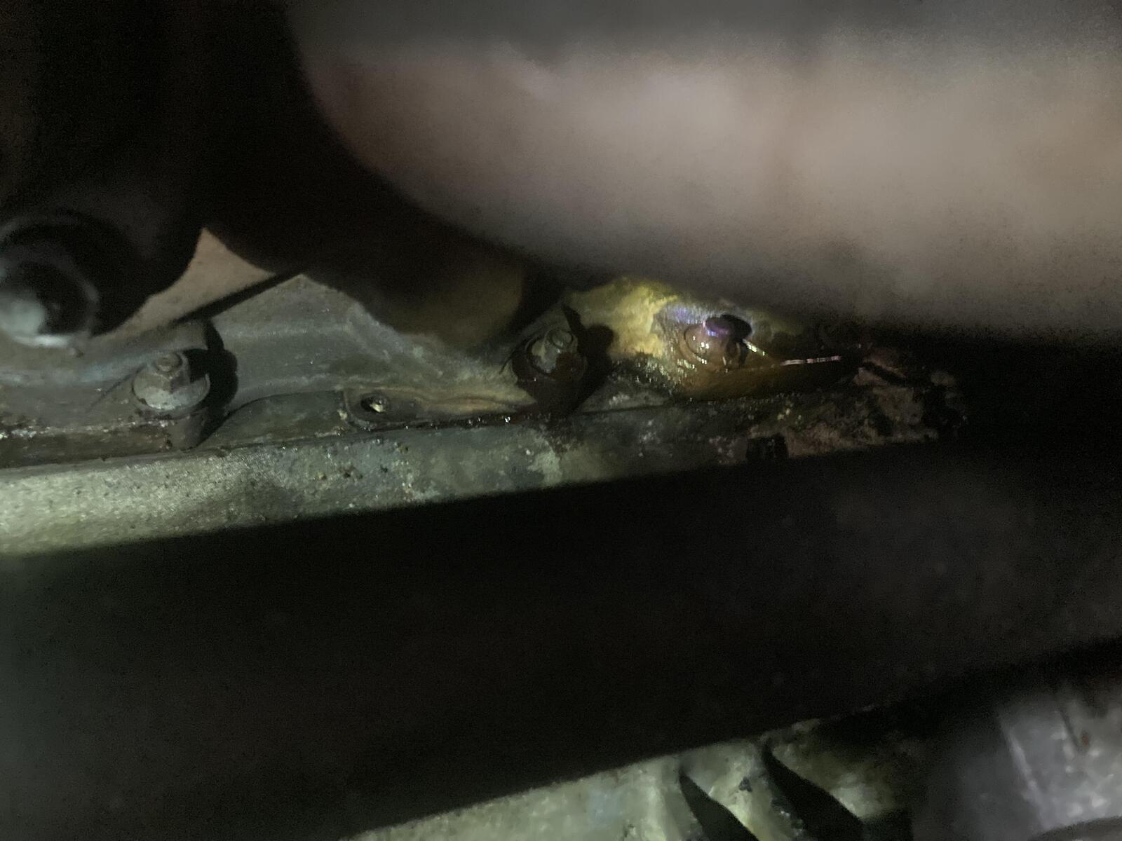

Ich hänge mich leider nochmal an diesen Thread dran.
Was bedeutet dieser heftige Kühlwasserverlust an der abgebildeten Dichtung (leider kein gutes Bild unter dem Wagen liegend hinbekommen).
Die typischen Merkmale einer defekten Kopfdichtung weist der Motor allerdings nicht auf.
Es gibt dann auch Fälle bei denen das Wasser nur nach außen läuft? Also doch ZPJ mit 350 TKM im Endstadium?large.IMG_3872.jpeg.3d23b1fb2210d1d10b61ba5b5ceb6d33.jpeg
