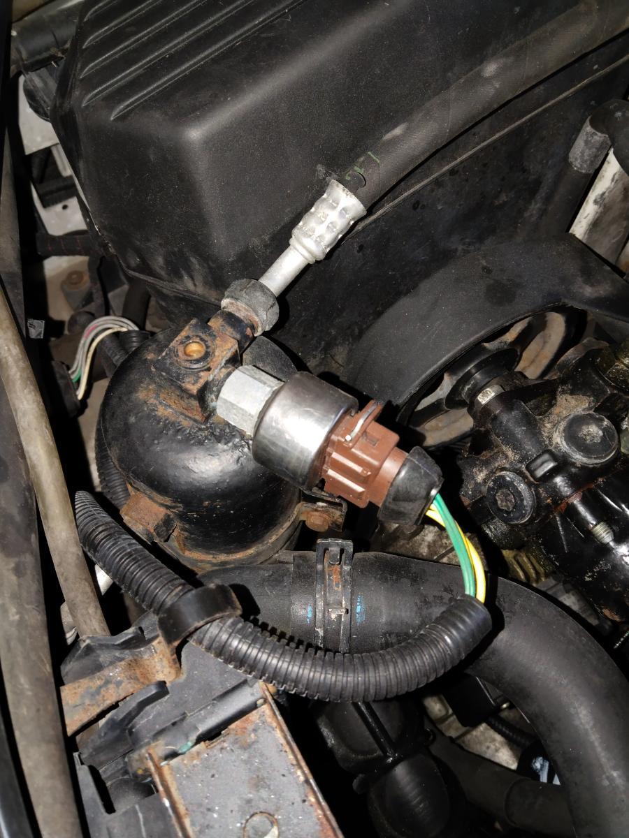

Im Motorraum ist der Sensor für die Temp. Der den Lüfter schaltet und daneben ein zweiter.
Der  Lüfter funktioniert, hat aber manchmal seine Momente, da schaltet der Lüfte nicht mehr ab bis ich den Stecker abmachen und wieder drauf gebe. Da leuchtet aber keine Kontrollleuchte.

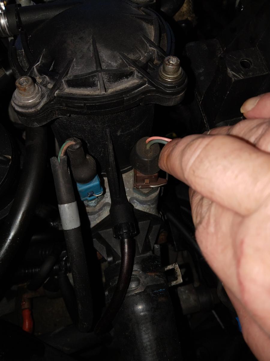

Zieh mal bei laufendem Motor den braunen Stecker, dann müssten beide Lüfter schnell drehen. Bei eingeschalteter Klima müssen beide langsam drehen.
Also ist es dann der Sensor? Soll ich gleich beide neu geben??
Also bei 20, 30 Minuten Fahrten macht er nix??
Das braune ist der Sensor für das Lüftersteuergerät. Den zu tauschen ist nicht zielführend ohne vorher geprüft zu haben was überhaupt defekt ist. Ich habe bislang nicht einmal gelesen welche der beiden Warnleuchten überhaupt an war.
