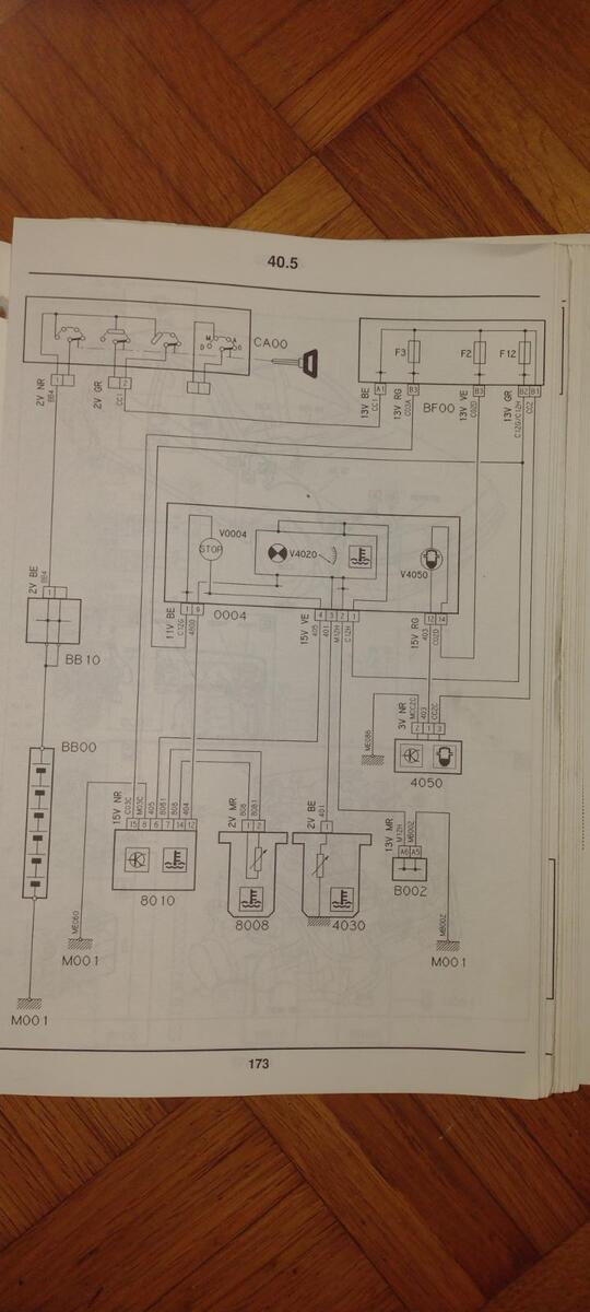

Auch das Steuergerät zu tauschen ist wenig zielführend ohne Diagnose.
Die Warnleuchte wird vom Steuergerät angesteuert und leuchtet auch bei Fehlfunktionen der Kühlventilatoren. Wenn da was defekt ist kannst Du Steuergeräte und Sensoren tauschen bis Du schwarz wirst - es wird nichts ändern.
Hört sich nicht so toll an! Schrottplatz 🫣
Nein - Diagnose durchführen und dann reparieren.
Müßte bei dem Baujahr vorm Fass sein...
Wirf doch erstmal den Motor an und zieh den braunen Stecker ab, den auf dem oberen Bild.

8010 Steuergerät, 8008 brauner Sensor.
