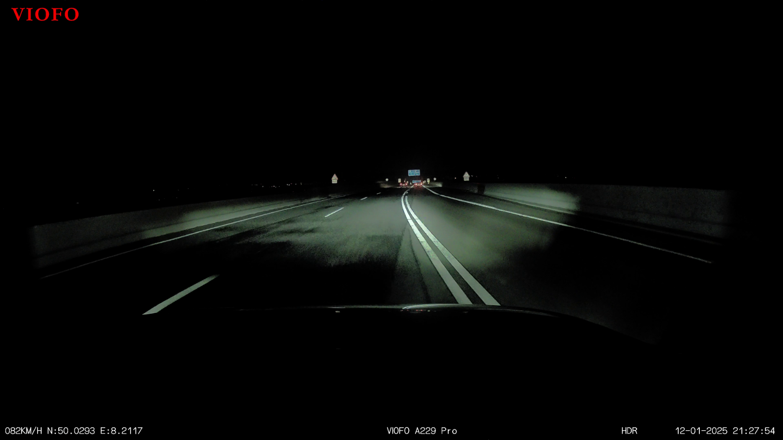

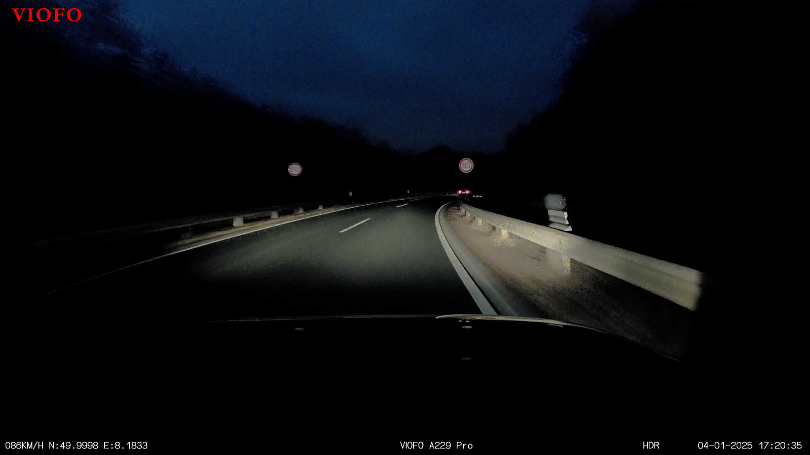

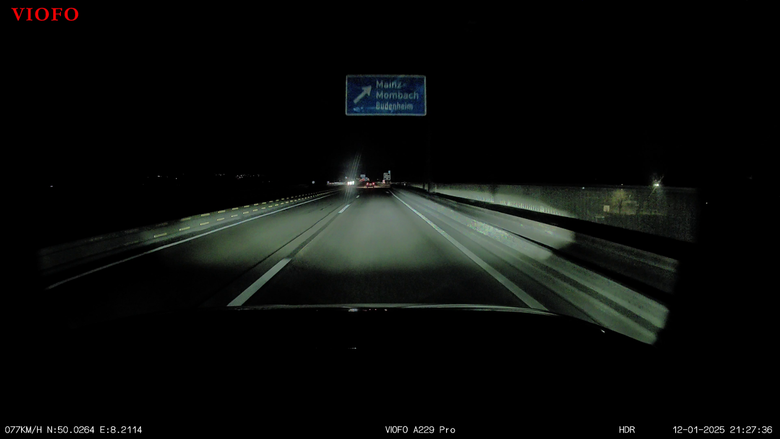

Hab mir die mal als Standbild aus der Cam gezogen. Der Unterschied beim Fahren ist schon nochmal enorm. Vor allem die Ausleuchtung der Fahrbahnränder.
Die Cam blendet bei den LED stärker ab, real sind die deutlich heller und weißer nochmal.
Bearbeitet ( von BX_LeMans)
Aber direkt vorm Auto ist gar kein Licht ? Oder täuscht das so ?
vor 4 Stunden schrieb silvester31:
Die Cam ist sicher an der oberen Scheibenkante. Die bildet also nicht das reale Fahrersichtfeld ab.
Wenn da jetzt nix ist, war vorher auch nix. Sind ja keine neuen Scheinwerfer drin, sondern neue Leuchtmittel.
Vom Fahrersitz ist der Bereich nicht/kaum zu sehen. Die Cam sitzt rechts neben dem Innenspiegel, so hoch wie möglich aus dem Sichtfeld, die sieht deutlich mehr als ich.
Da ist schon auch Licht, das schluckt die Cam aber, die blendet stärker ab als bei den Halogen Nightbreaker.
Was besser ist, seitliche Ausleuchtung, sehr viel sauberere Hell-Dunkelgrenze, also keine Streuung mehr nach oben. Fahrbahnmarkierungen und Schilder sind besser und weiter zu sehen. Insgesamt deutlich bessere Ausleuchtung.
