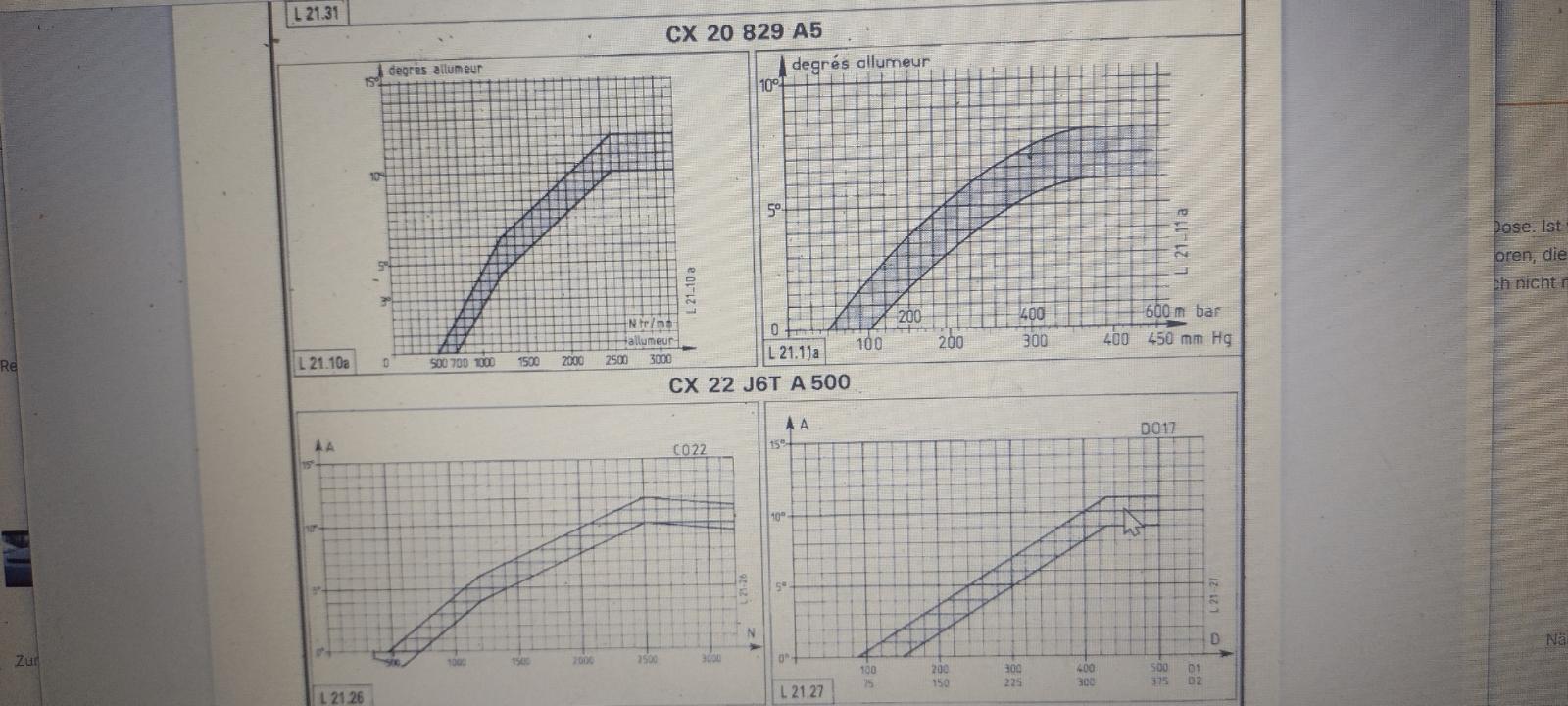

Ich hab das mal eben rausgesucht für CX20 ujnd CX22. Links Fliehkraftverstellung, rechts Unterdruckverstellung.
Mir ist dabei nicht so ganz klar, wie das zu lesen ist. Da ohne Unterdruck keine Verstellung stattfindet, sollte der Wert 0 auf der X-Achse den Atmosphärendruck bedeuten, so daß die mbar-Angaben den dazu relativen Unterdruck bezeichnen ? Also bei angenommenem Atmosphärendruck 1000 mbar wären 200 mbar auf der X-Achse absolut 800 mbar, und 600 mbar absolut 400 mbar ?
Bitte um Erleuchtung 🙂
Bearbeitet ( von TorstenX1)
Ich sehe das so, das die Fliehkraftverstellung maximal 10-12° macht und die Unterdruckverstellung dazu noch 6-8° oben drauf. Wenn der Unterdruck 400mbar beträgt. Durch die Federvorspannung der Dose unabhängig vom Absolutdruck.
Jens
Jupp. Bei Vollast keine Unterdruckverstellung, beim Zurücknehmen des Gaspedals wird der Zündzeitpunkt vorverlegt um sich der langsameren Verbrennung im Teillastbereich anzupassen.
Bei konstanter Fahrt mit sagen wir mal 120 km/h dürften rund 350mbar Unterdruck realistisch sein, absolut gesehen 650 mbar Druck. Das ergibt ca. 5° Unterdruckverstellung. Tritt man nun das Pedal durch, fällt die Vorverstellung weg, sonst würde der Motor klingeln.
