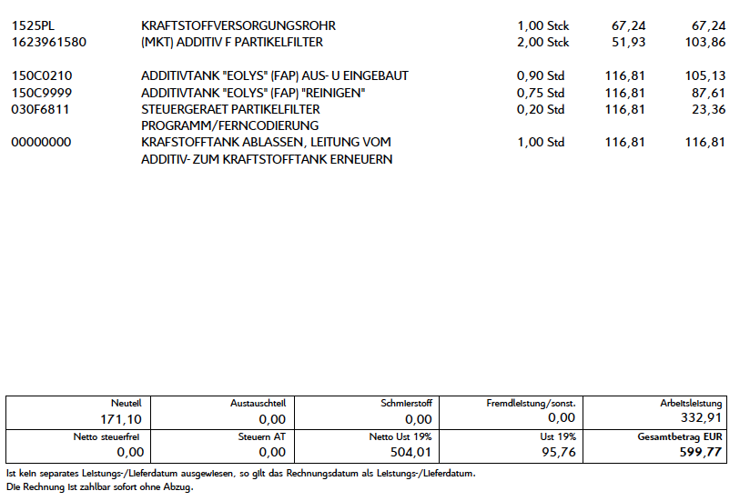

Was die Werkstatt meint, was gemacht werden muss:
- Dieseltank neu, da Membran gerissen. Weiß jemand welche Membran und wo die sitzt?
- Eolystank mit Pumpe neu, da die Pumpe Fehler meldet und anscheinend kein Eolys einspritzt.
- Partikelfilter neu, da der überladen ist. Wurde bei einer größeren Reparatur bei 160.000 km wohl schon einmal ersetzt.
Es geht um das Fahrzeug hier. Kosten für die ganze Aktion sind mit 3.600,-- EUR inkl. Steuer angegeben. Not so nice.

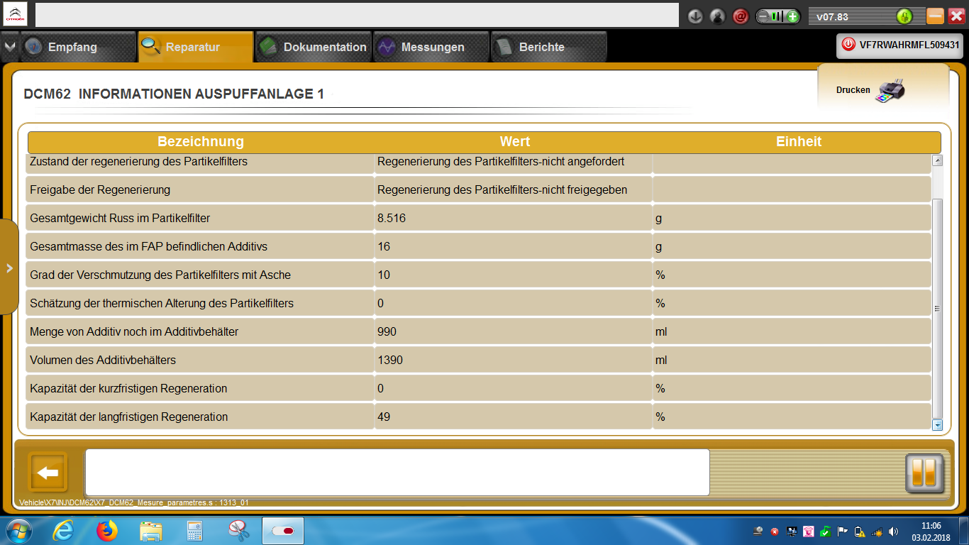

Welchen Eolys-Stand melden Diagbox bzw. FAP?
FAP Volume of additive reservoir
Diagbox: Menge von Additiv noch im Additivbehälter
vor 27 Minuten schrieb Ronald:
Kann ich nicht sagen, ich muss erst aufrüsten. Ich habe eine Diagbox mit einer 7.irgendwas drauf, da geht leider nicht alles mit. Ich probiere heute Abend mal aus, was man da machen kann.

Kostenvoranschlag:

Kostenvoranschlag:

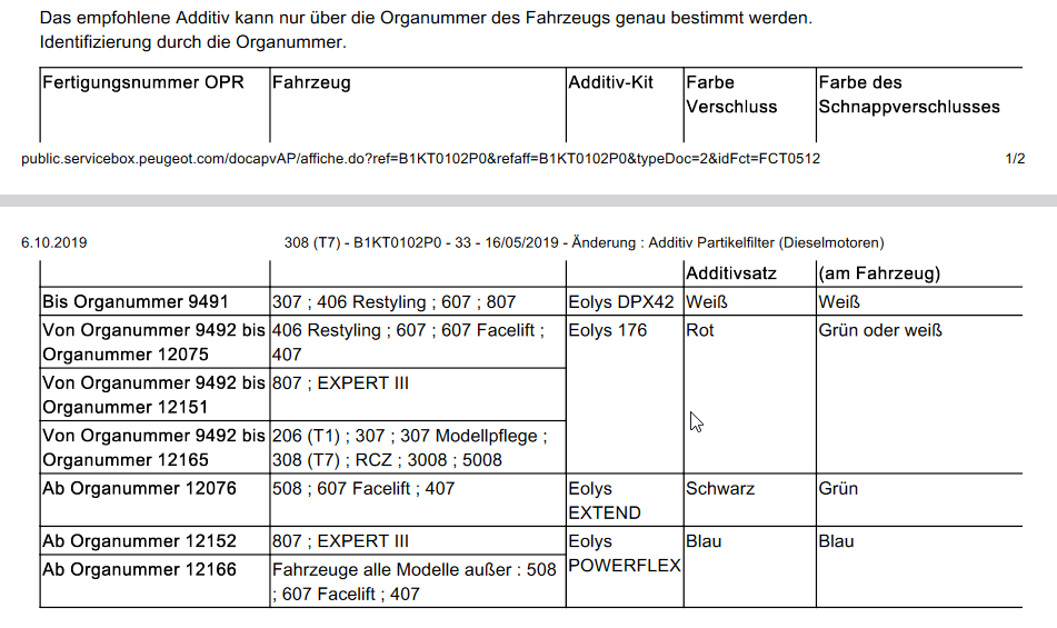

Ronald, danke für den Hinweis! Auf meinem Kostenvoranschlag steht 9736A0 drauf, was die einfüllen wollen. Ob und wann vorher schon mal was eingefüllt wurde, weiß ich nicht. Wenn ich beim Ersatzteileprofi suche, wird für unseren Hobel nur Ware im Beutel angezeigt, das dürfte aber ganz falsch sein. Die Suche in der Servicebox bei Peugeot war leider auch nicht wirklich aussagekräftig. :(
Ich habe gerade mal alle Rechnungen zwischen 12/21 (133.914km) und heute angeschaut, es wurde regelmäßig AdBlue aufgefüllt, aber von Eolys (oder Additiv Partikelfilter oder oder oder) stand da nichts. Das Fahrzeug wurde 12/2016 erstzugelassen auf einen Reinigungsbetrieb, dann ab 05/21 auf den Vorbesitzer ()erste Rechnung bei dem 12/2021 Inspektion bei 133.914 km). Vorausgesetzt, dass die KIlometerangaben stimmen, sollte der noch nichts nachgefüllt bekommen haben. Aber spätestens jetzt wäre das Additiv fällig.
Edith: ich habe mir gerade mal den Faden aus der C5 Abteilung komplett durchgelesen. Im Nachgang habe ich nochmal versucht herauszufinden, welches Eolys unserer Partner Tepee  Berlingo benötigt, ich finde nichts vernünftiges...
Käthe: Wenn man auf der Suche ist, welches Additiv für welchen Peugeot passt, dann kan man hier schauen. Dort findet sich die omiöse Liste "B1KT0102P0":  https://www.peugeottalk.de/index.php?user-post-list/14151-taktikfreundt/
Edith: Der Tank passt laut Servicebox für die VIN und auch laut Ersatzteileprofi:
Dazu werden aber nur Beutel mit Eolys Powerflex als passend für den Partner Tepee B9 (Orga 14591) angezeigt? Der Farbcode und die Liste B1KT0102P0 sprechen für Powerflex (9736A0):
Da der Partner Tepee BlueHDi nicht explizit erwähnt wird, würde der ja unter alle Modelle ab Orga 12166 laufen, oder seht ihr das anders?

Da gibts bessere listen, aber prinzipiell bist mitn Powerflex richtig, das für alle fahrzeuge seit 2010 / Organummer 12166 das richtige ist.
Zusätzlich ist auch der Anschluss am Tank farblich laut der Tabelle gekennzeichnet.
vor 27 Minuten schrieb Merlin667:
Nein der 2.0 BlueHDI vom C5 benötigt mit Euro 6 Eolys Extend.

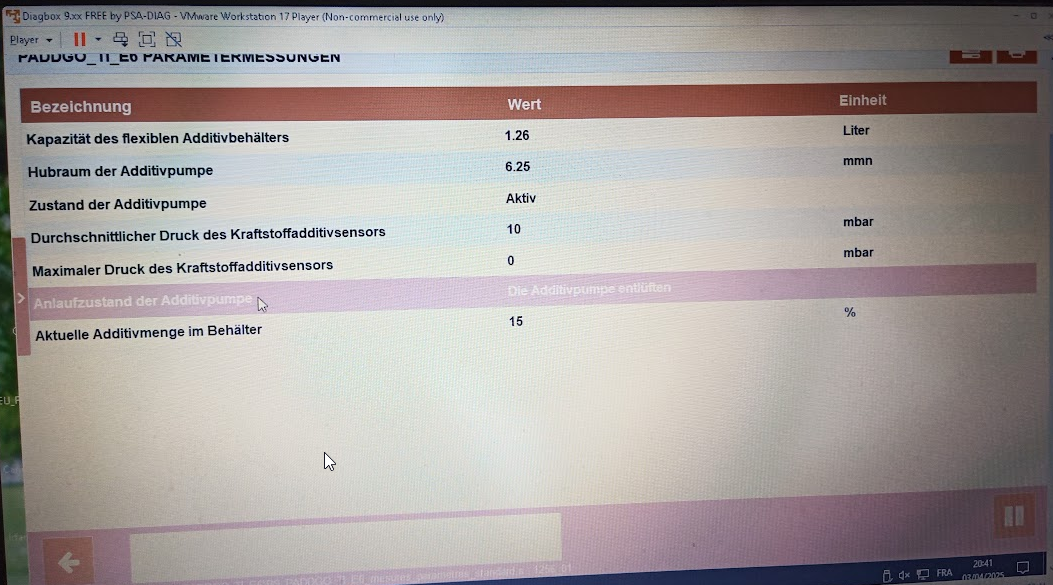

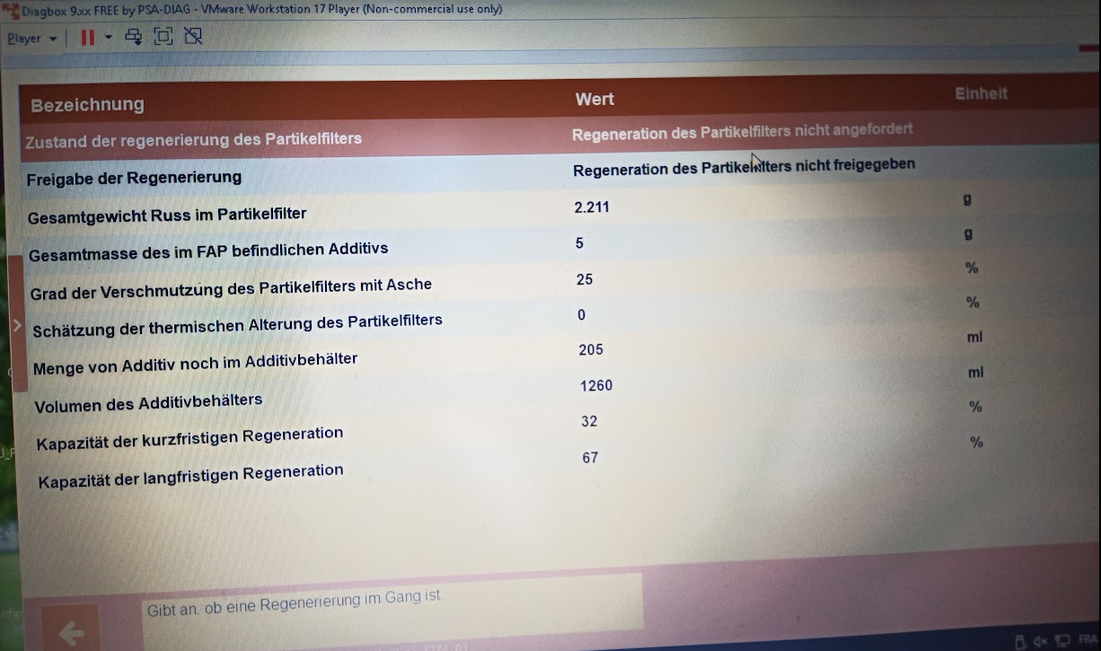

So, ich habe gestern mal den Partner Tepee Berlingo an die Diagbox 9.186 drangehängt und selber ausgelesen (in diesem Rahmen nochmals vielen Dank an das Team von www.psa-diag.fr - da kann man das Rundum-sorglos-Paket laden, bestehend aus einem VM Player und VM mit allem, was man braucht, dazu muss man dann nur noch ein Interface haben, das dann auch automatisch auf die Version 4.4.0 upgedated wurde). Neben den oben genannten Fehlern wurde noch angezeigt:
- Partikelfilter überladen
- Leck Additivsystem
Laut Diagbox sollen noch 15% der Füllung von 1,25 Litern Eolys vorhanden sein, wobei ich da meine Zweifel habe, dass das wirklich so ist. Da die Werkstatt nur 30 Minuten Diagnose abgerechnet hat, können die eigentlich nicht viel gemacht haben außer dem Auslesen des Wagens. Ich habe dann einen Bauteiltest der FAP Pumpe gemacht, der verlief positiv. Auch der Fördertest verlief positiv, während des Tests war unter dem Auto aus Richtung Tank ein regelmäßiges Tackern zu vernehmen, wie bei einer Pumpe für die Standheizung. Ich habe dann alle Fehler gelöscht, die kamen (noch) nicht wieder. Differenzdruckmessung und Zwangsregneration stehen noch aus, dazu hatte ich gestern um 21:30 Uhr keine Lust mehr.
Hier das Ergebnis der Messungen vor dem Löschen der Fehler:
Was mich wundert: der Partikelfilter wurde bei ca. 158.000 km im September 2023 getauscht. Das scheint nicht im System einprogrammiert worden zu sein (freie Werkstatt/Bosch Dienst). Irritierend ist der Maximalwert von 0 mbar bei der Additivpumpe. Im Tank sitzt eine Membran, in dem Bereich wo das Eolys reinkommt, kann das jemand bestätigen? Falls da wirklich etwas defekt wäre, ist meine Überlegung nicht den Tank zu tauschen, sondern den Schlauch für das Einbringen des Eolys in den Tank an den Rücklauf der Tankpumpe zu hängen.
Fred
Bearbeitet ( von Kugelblitz)
So, heuten haben wir den Additivtank mal lose gemacht. Das war nichts mehr drin. Eolys Powerflex 9736A0 aufgefüllt und dann das System entlüftet. Hat fast eine halbe Stunde gedauert, aber dann war es geschafft. Ich habe eben mal einen Ausflug zur Tanke gemacht und vollgetankt. Keine Fehler mehr. Der Differenzdruck im Leerlauf ist 18 mbar.
Fred

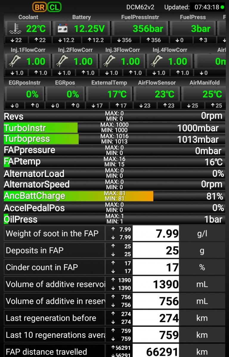

Man kann ihm leider nicht sagen, wie viel drin ist. Ich habe einen Liter nachgefüllt, er meint, dass er aktuell noch 1232 ml drin hat. Real sind es weniger, 1 Liter rein, drinnen alles trocken, dann das Entlüften der Leitungen. Ich denke mal, dass es nicht mehr als 900 ml sind...
Eigenartig. Beim BlueHdi werden 1390 ml Volumen angegeben, die Warnung erfolgt ab 400 ml Rest (Fehler P15B3 "Füllstand zu niedrig") und es werden 1l Extend aufgefüllt. Mit der Überlaufmethode wären es gut 3,5l.

Bei welchem BlueHDi? Ich habe extra das Dokument heruntergeladen, was jemand im Peugeottalk gepostet hat, siehe oben. Da fällt unser Partner Tepee in den Bereich Powerflex, was auch zu den blauen Schnappverschlüssen am Fahrzeug passt.

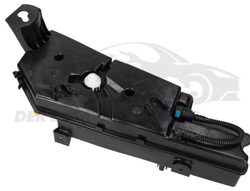

Das wäre der passende Tank (laut Peugeot Servicebox anhand der VIN rausgesucht), der wird mit einer Kapazität von 1,26 Litern in der Diagnose Software angegeben:
https://www.der-ersatzteile-profi.de/artikel/zusatztank-a3348069
Keine Ahnung, ob da 3,5 Liter reinpassen.

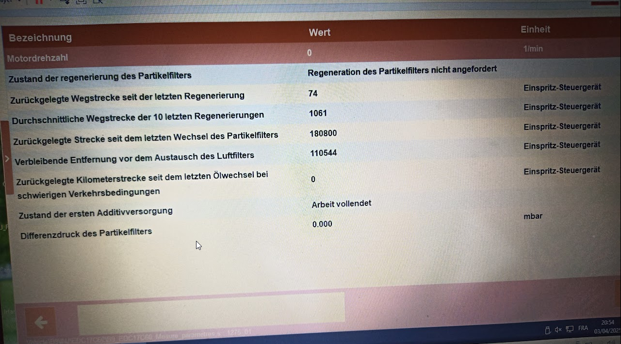

So, heute habe ich den Partner Tepee Berlingo mal mit auf Strecke genommen und nach dem Warmfahren auf der Autobahn eine zeitlang mit 160 km/h im 4. Gang bewegt. Keinerlei Fehlermeldungen. Die Regneration sollte unter den Bedingungen ja automatisch stattfinden. Sicherheitshalber nochmal zwangsregnerieren oder dem Fahrzeug diese Belastung ersparen?
Fred :)
Bei einer durchschnittlichen Strecke von 1061 km zwischen den Regenerationen würde ich nichts extra starten.
