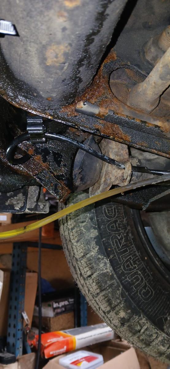

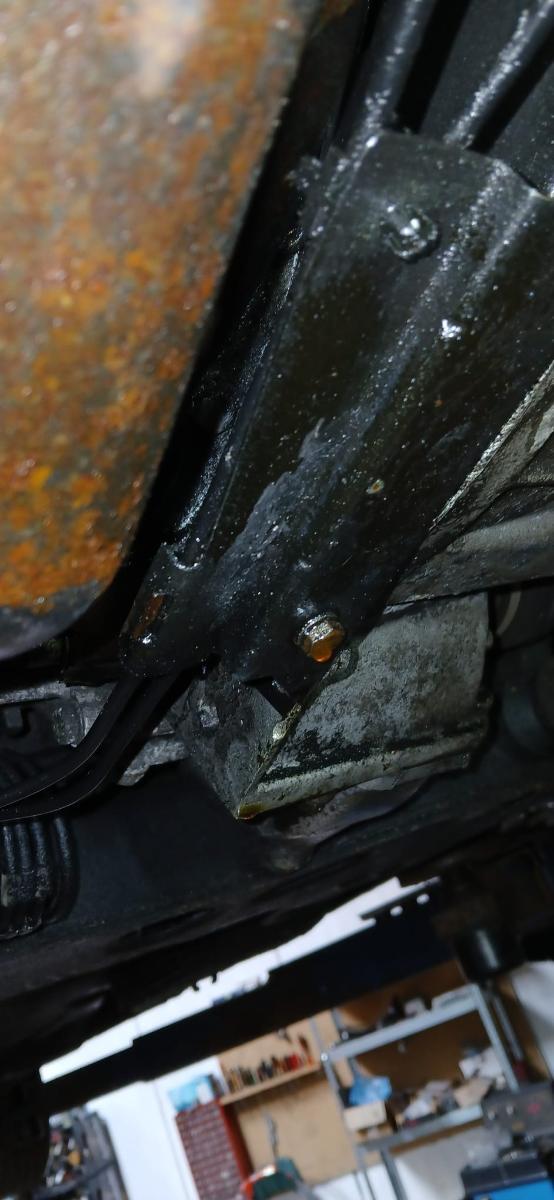

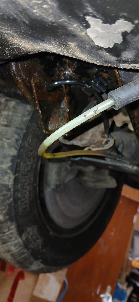

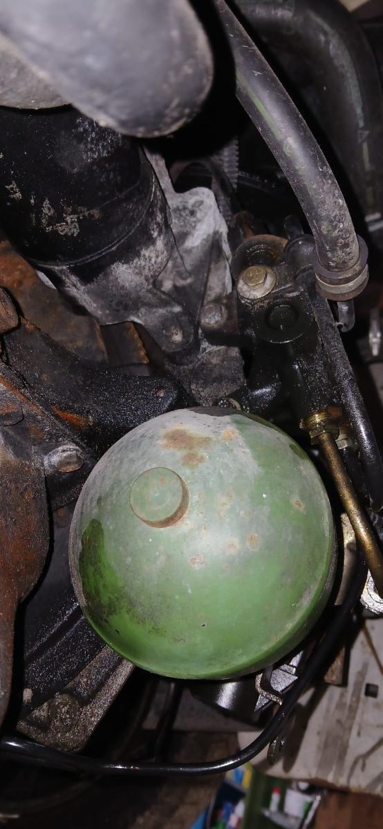

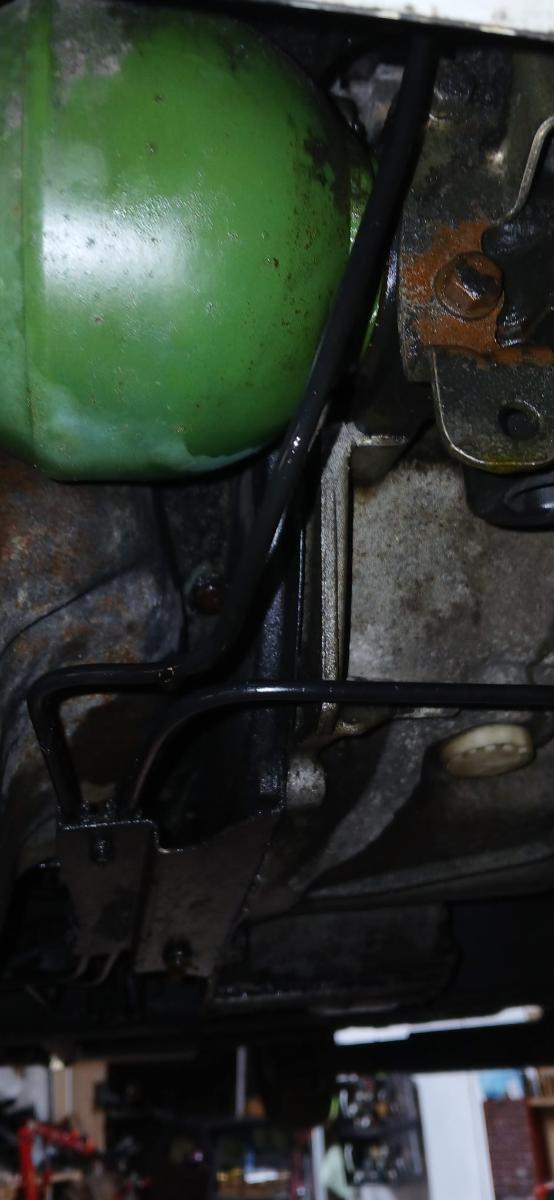

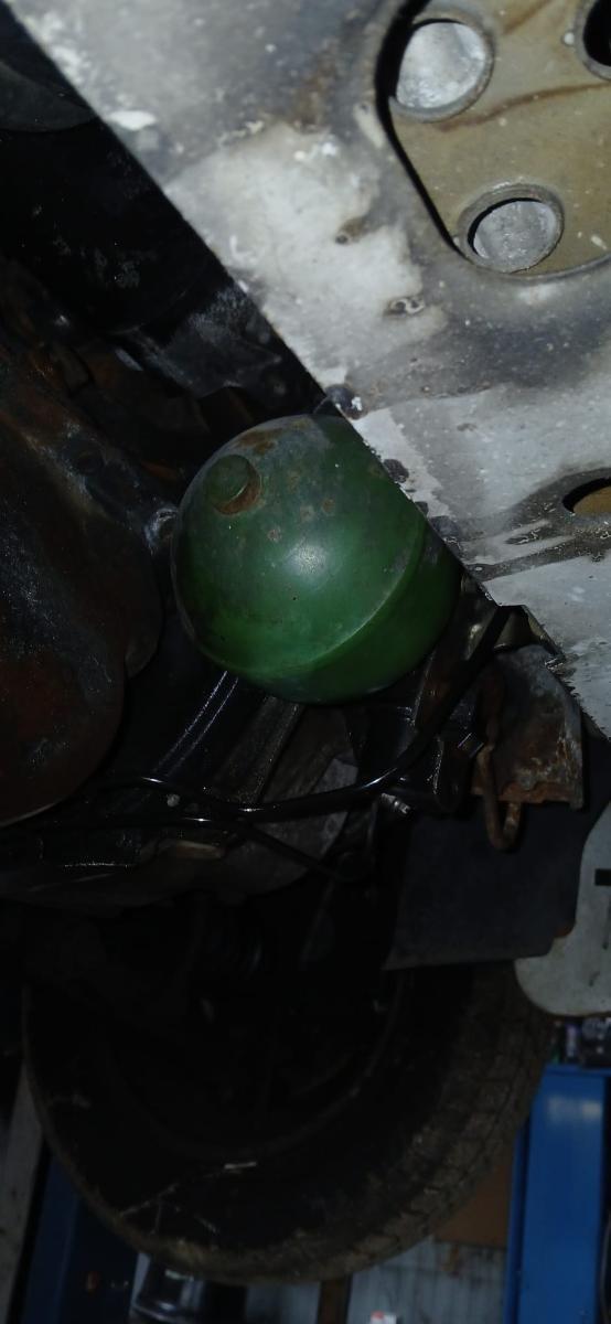

Ich hatte jetzt mal alles sauber gemacht.
Einmal laufen lassen um zu fühlen ob da was klackt (ich kann es beim besten willen nicht spüren der Diesel läuft so Laut und Hart keine chance) und er ist wieder überall voll Hydraulikflüssigkeit.
Habe wieder Bilder gemacht hoffe ihr könnt da was erkennen und mir sagen wo und wie ich da weiter machen kann soll bzw muß.

Wenn überall Flüssigkeit ist dann ist er massiv undicht. Sauber machen, starten, gucken wo es leckt.

Wahrscheinlich wird das wenig bringen. Ich sehe eine benetzte Kugel, eine honigfarbene Flüssigkeit, die unten an einem Schraubenkopf hängt, und solche Dinge.
Tipp zum Fotografieren: Mehr Licht!

Das ist es ja habe Ihn sauber gemacht und gestartet und kann nicht festellen wo die Flüssigkeit genau herkommt.
Hinterachse muß ich ablassen um die lecklaufleitungen zu verbinden da wird wohl alles aus den Lecklaufleitungen kommen.
Vorne am Motor scheint es aus der Kugel zu kommen.

Die Lösung ist: zuerst Leck(s) lokalisieren und beseitigen, dann Ursache für fehlenden Druckaufbau finden und beseitigen. Das kann von 30min Aufwand und 50 Cent für ein Stück Schlauch bis 2 Tage Arbeitszeit und mehrere Hundert Euro Material gehen - anhand von Bildern unmöglich einzuschätzen.
Hinterachse die feuchtigkeit ist ja klar Lecklaufleitung.
Vorne am Motor nicht so einfach zu finden hatte sauber gemnacht habe ihn laufen lassen.
Nichts gefunden, nächsten Tag komme in die Halle alles Nass.
