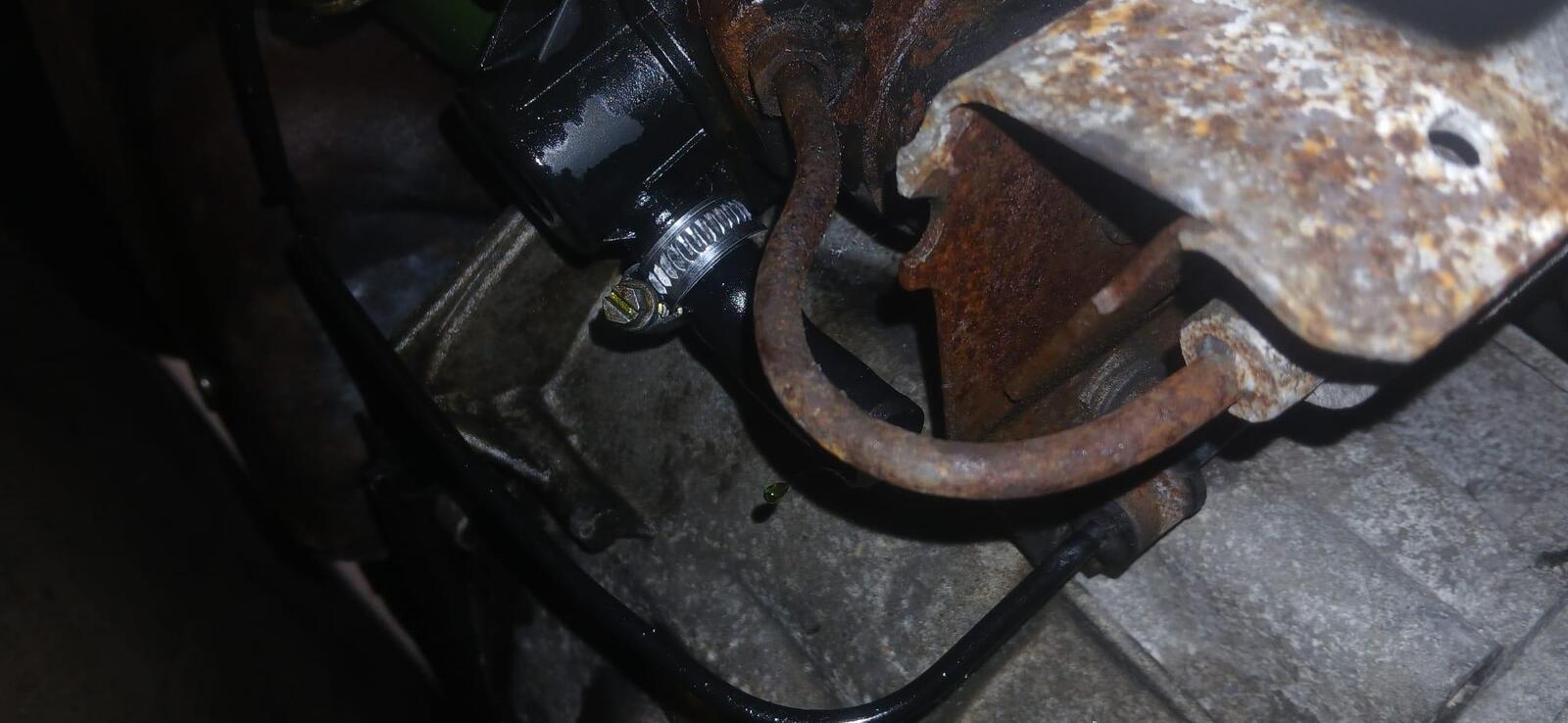

28. Juni 20251 J. Ersteller Sorry für mein langes schweigen. Pumpe pumpt Auto fuhr auch wieder hoch nachdem ich die 12er schraube kurz bei Laufendem Motor kurz geöffnet hatte. Okay Alles gut und dicht und Auto läuft. Da sagt mir der Besitzer Fensterheber rechts Fenster fährt nicht hoch kippt weg. Gut da jetzt dran gewesen auf ersatzteil gewartet. Dabei ist er vorne am Druckspeicher wieder undicht geworden. An dem Stück schlauch geht eine Dünne weiße Leitung rein die hatte ich verklebt. Der schlauch war vorher rissig und undicht deshalb habe ich den ersetzt und die weiße Leitung mit dichtmasse von Petec verklebt und vor einbau paar tage trocknen lassen. Jetzt ist Gestern die Weiße Leitung wieder raus geflogen und hält natürlich nicht mehr. Ich bräuchte jetzt eure Hilfe wo bekomme ich eine Ordentliche Leitung her. Laut Besitzer wurde der Wagen von dem Vorbesitzer aus mehreren BX zusammen gefummelt. Ich weiß nicht was davon gebastel und was original ist. Mich verwundert halt das da ein ca 10mm anschluß auf so eine Dünne Weiße Leitung verjüngt. Weiß jemand oder hat vielleicht für mich das richtige schlauch Paket? Bearbeitet (28. Juni 20251 J. von Günther.K)
28. Juni 20251 J. Die Leitung fliegt vermutlich raus weil der Druckregler dauernd schaltet. Da braucht man nichts kleben, 2 Schlauchschellen reichen. Die Verjüngung ist ab Werk so, das ist bei dieser Bauart des Druckreglers nur ein Leckölanschluß und nicht der Funktionsrücklauf. Ich glaube den Wagen sollte sich mal jemand anschauen der Ahnung davon hat. Bearbeitet (28. Juni 20251 J. von bx-basis)

29. Juni 20251 J. Ersteller vor 16 Stunden schrieb bx-basis: Die Leitung fliegt vermutlich raus weil der Druckregler dauernd schaltet. Da braucht man nichts kleben, 2 Schlauchschellen reichen. Die Verjüngung ist ab Werk so, das ist bei dieser Bauart des Druckreglers nur ein Leckölanschluß und nicht der Funktionsrücklauf. Ich glaube den Wagen sollte sich mal jemand anschauen der Ahnung davon hat. Hätte ich nichts gegen. Habe ja schon zu Anfang gesagt das ich von Citroen keine Ahnung habe. Da mir aber auch Lektüre fehlt ist das schwer um zu setzen. Trotzdem bräuchte ich jetzt diese reduzierung da die verbaute schon nur was gebasteltes war und defekt. Und meine scheinbar auch nicht richtig hält denke das mein Kleber von der Flüssigkeit zersetzt wurde, hat ja nur paar wochen gehalten. Sollte der Druckregler nicht dauernd schalten wenn nein was könnte die ursache sein wo soll ich ansetzen?

29. Juni 20251 J. vor 10 Stunden schrieb Günther.K: Hätte ich nichts gegen. Habe ja schon zu Anfang gesagt das ich von Citroen keine Ahnung habe. Da mir aber auch Lektüre fehlt ist das schwer um zu setzen. Trotzdem bräuchte ich jetzt diese reduzierung da die verbaute schon nur was gebasteltes war und defekt. Und meine scheinbar auch nicht richtig hält denke das mein Kleber von der Flüssigkeit zersetzt wurde, hat ja nur paar wochen gehalten. Sollte der Druckregler nicht dauernd schalten wenn nein was könnte die ursache sein wo soll ich ansetzen? Wenn er im Sekundentakt schaltet ist sehr wahrscheinlich der Druckspeicher hinüber, das ist die Kugel die direkt auf dem Druckregler sitzt. Wenn ich mir das Bild so ansehe ist der Druckregler wohl auch nicht ganz dicht. Ich habe den Eindruck daß die ganze Hydraulikanlage eher marode ist.

2. Juli 20251 J. Ersteller Am 29.6.2025 um 22:33 schrieb bx-basis: Wenn er im Sekundentakt schaltet ist sehr wahrscheinlich der Druckspeicher hinüber, das ist die Kugel die direkt auf dem Druckregler sitzt. Wenn ich mir das Bild so ansehe ist der Druckregler wohl auch nicht ganz dicht. Ich habe den Eindruck daß die ganze Hydraulikanlage eher marode ist. Okay Kugel habe ich bestellt muß ich den Irgendwi Drucklos machen oder ist der wenn er unten liegt ohne Druck? Reduzierstück habe ich bei E bay gesehen und bestellt. Löten habe ich das Letzte mal in meinem Schweißerlehrgang 1992 gemacht. Außer das normale Kabel löten. Aber da ist das fertige bestellen einfacher und wahrscheinlich billiger.
2. Juli 20251 J. Die 12er Schraube lösen, dann ist der Systemdruck weg und die Kugel kann getauscht werden. Die neue nur handfest anziehen.
