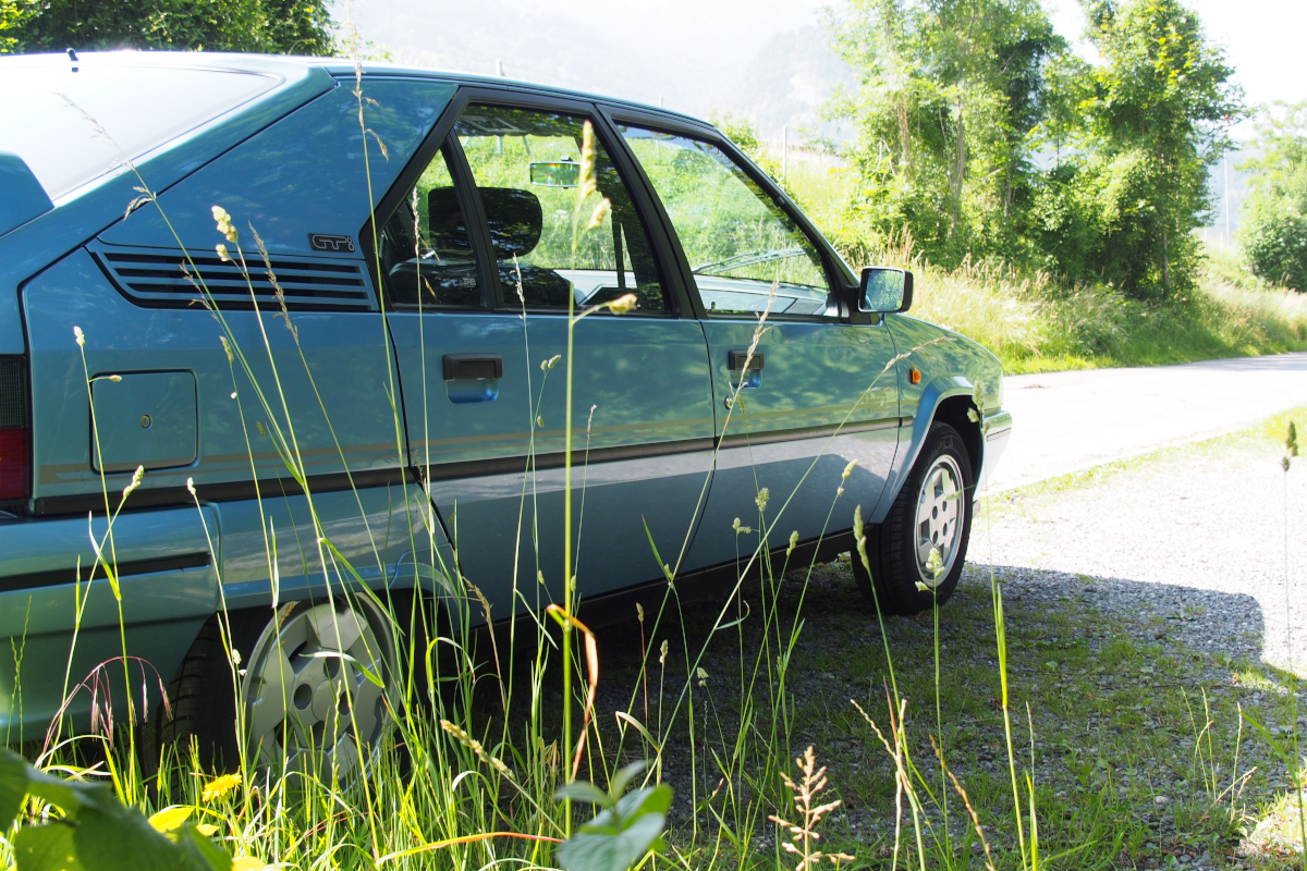

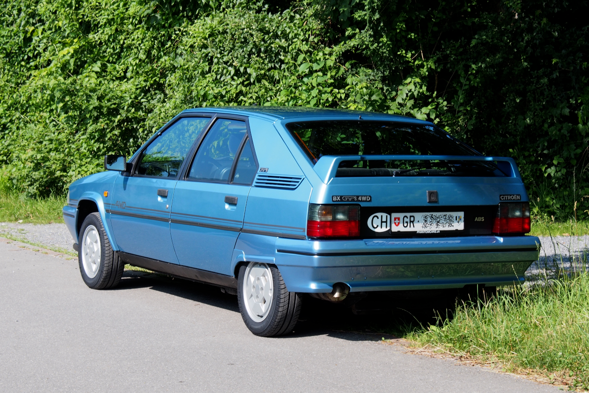

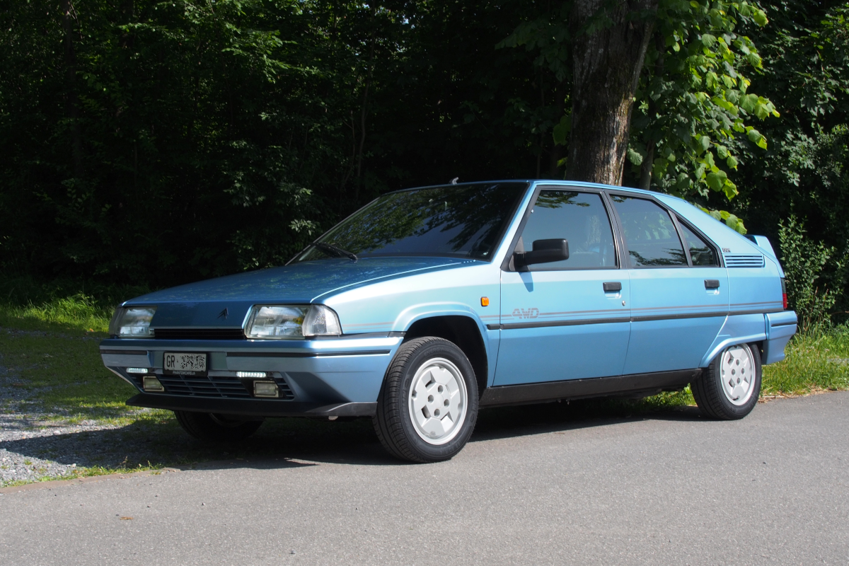

Gestern war es so weit: ich habe die Alufelgen mit den neuen Sommerreifen montiert. Die ersten paar Kurven danach waren schon mal sehr vielversprechend, was die Fahreigenschaften betrifft. Die Strassenlage ist doch nochmals einiges besser als mit den 20 mm schmaleren Winterreifen. Optisch macht das Ganze jetzt auch viel mehr her, deshalb gab es gleich einen kurzen Fotostopp (noch nicht die ultimative Location, da muss ich noch etwas auf die Suche gehen):
bx_alu_01_.png.092c8e8a476a7a067f6e7081236dc6ce.pngbx_alu_02_.png.7033c6bdddc61d5fa326e20c48598221.pngbx_alu_03.png.d93fe67c1751261f2df260ed76280419.png
Wow! Sehr schön !
Das mit den 2cm kann ich bestätigen. Zwar anderes Auto, aber gleicher Bauzeitraum. Auf dem 309 waren neuwertige 165/70-13 Allwetterreifen beim Kauf. Fahrverhalten so Naja. Dann kurz darauf der Wechsel auf 185/55-15. Ein Unterschied wie Tag und Nacht. Plötzlich sowas wie Fahrbahnkontakt und Agilität.

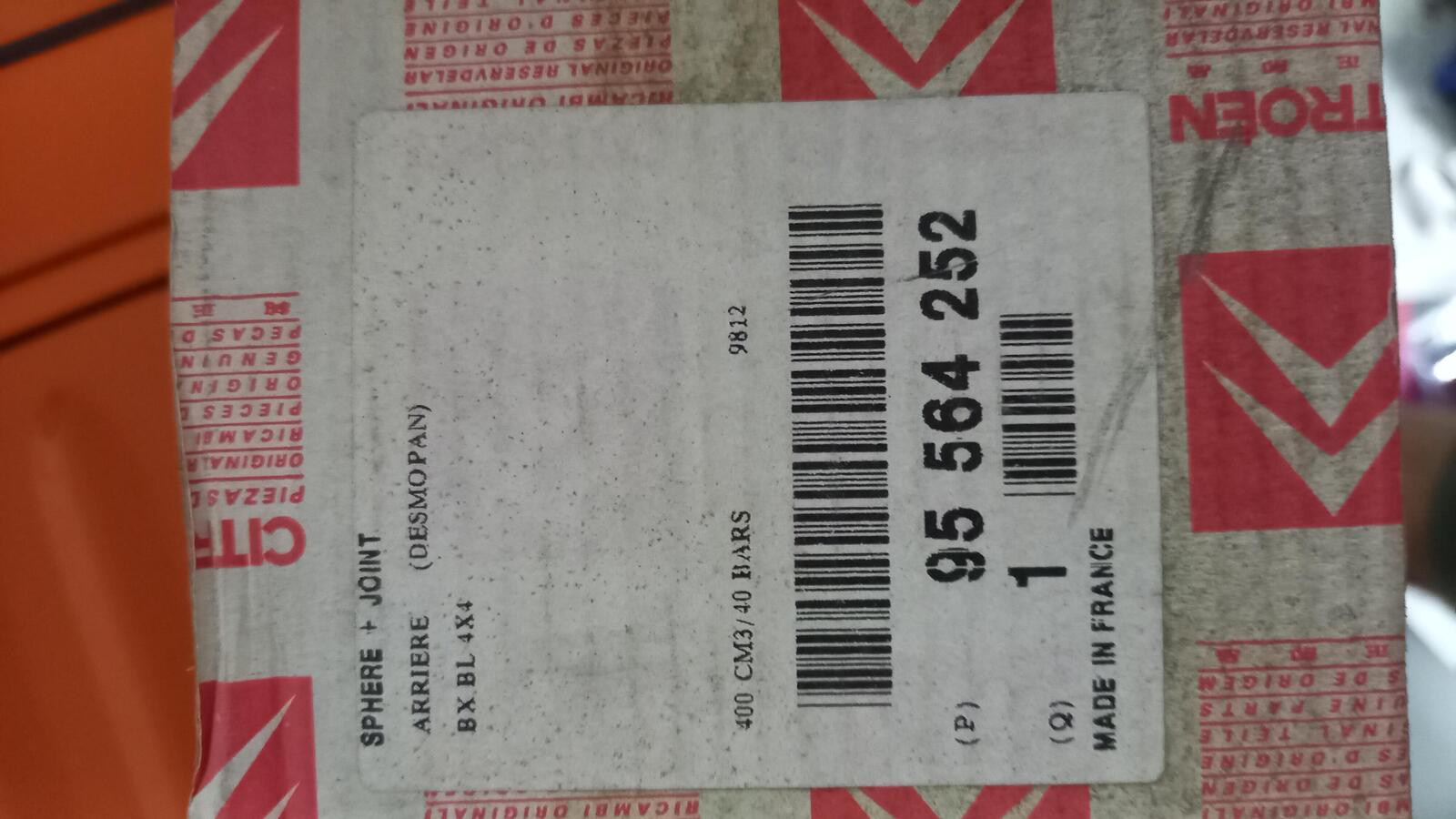

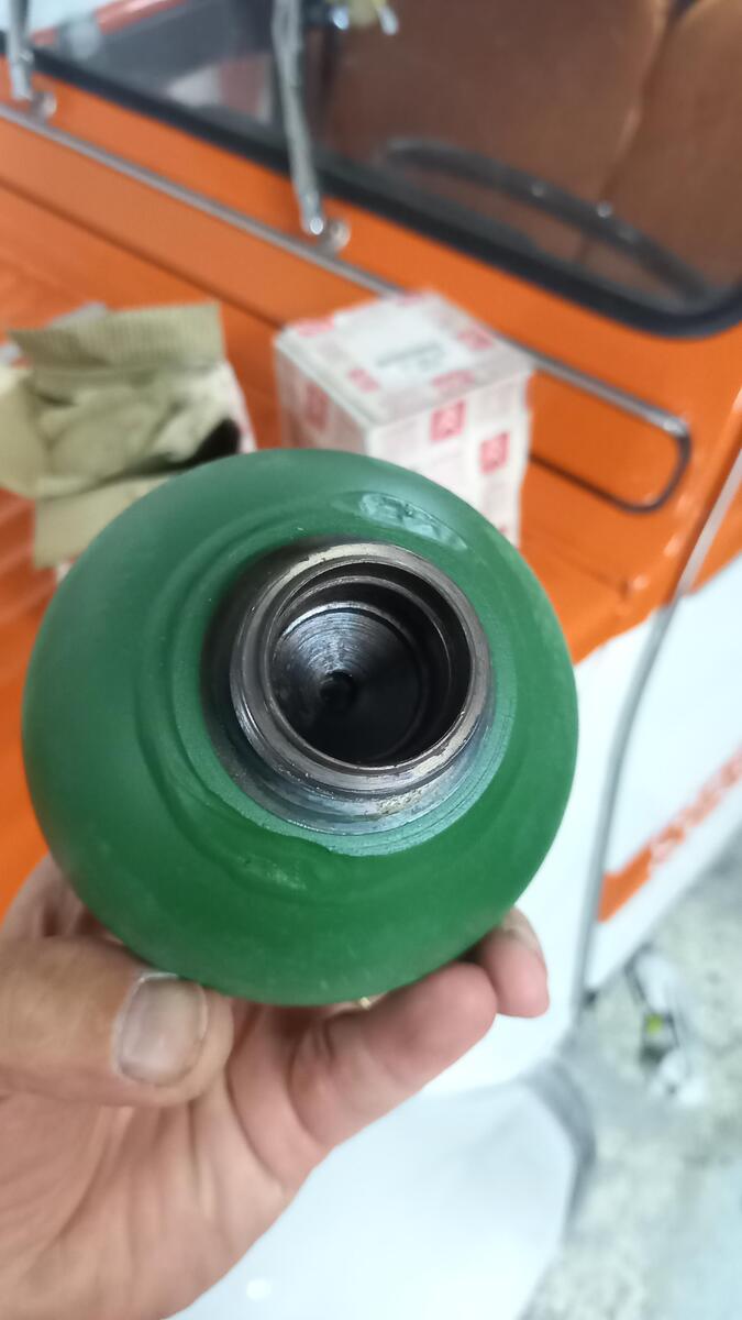

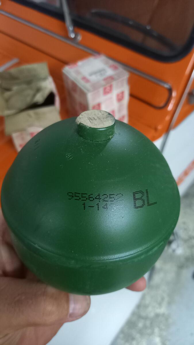

Um mal das Mysterium der hinteren Kugeln des BX 4WD aufzuklären, hier Bilder von Neuteilen, soeben aus dem noch original verklebten Karton ausgepackt. Technisch gesehen sind sie identisch mit Druckspeicherkugeln, allerdings mit 40 bar Tarierdruck. Kugeln für den Break haben 500cm³ Volumen.
