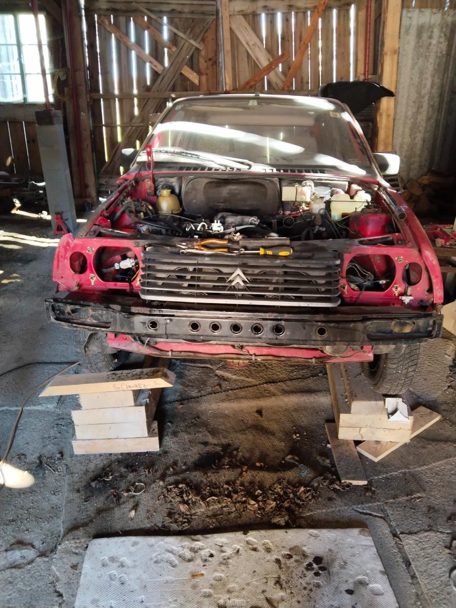

Hallo zusammen!
Mein Visa 17 ist gerade nach einer Standzeit von 1997 bis HEUTE in Arbeit.
Die ersten Start Versuche waren ziemlich erfolglos, da die Handförderpunpe undicht war und alle Leitungen.
Jetzt läuft er zwar, nimmt aber kein Gas an??
Wo könnte das Problem liegen?
Bitte um Unterstützung
Danke Philipp

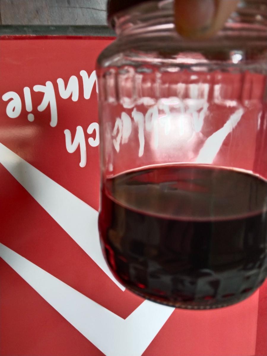

Also, habe frischen Diesel eingefüllt, die Handpumpe durch einen Gummibalg ersetzt und einen anderen Filter eingebaut.
Motor springt an ,läuft auf höherer Drehzahl ca. 1 Minute und stirbt ab, springt nach neuem Startversuch wieder an und stirbt ab. Gas geben auf der Pumpe direkt bewirkt nichts.
(Bosch Pumpe)
Wo ,was soll ich versuchen?
Danke Philipp
