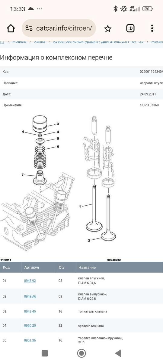

Die Motoren sind grundsätzlich gleich. Es gab aber eine Änderung bei den Ventilsitzen in den Zylinderköpfen. Ich meine die alte Ausführung hat Ventilschäfte mit 7mm die neuere 6mm. Oder anders herum. Das gilt auf alle Fälle bei XM und PG 605. Ob das beim Xantia auch so war, müsste man mal nachsehen.
vor 2 Minuten schrieb zitronabx:
Dann wäre die ORGA auf jeden Fall von Bedeutung, wenn man weiß, ab wann es die Änderungen gab und ob sie auch den Xantia betrafen.
Hier einmal die Auflistung X1, bis Orga 7359, und entsprechend ab 7360large.Screenshot_2025-04-20-13-33-02-508_com.android.chrome.jpg.7db961a7701723aacd905f184e8564d5.jpg
large.Screenshot_2025-04-20-13-32-32-736_com.android.chrome.jpg.f9a45429c742485bbfa3cd1ede70ba57.jpg
Und hier für X2
large.Screenshot_2025-04-20-13-43-53-226_com.android.chrome.jpg.e3cd9449dca2b1e7ff11970601331e25.jpglarge.Screenshot_2025-04-20-13-43-15-250_com.android.chrome.jpg.028bdb4016a1ece6dba0490708d8e1de.jpg
