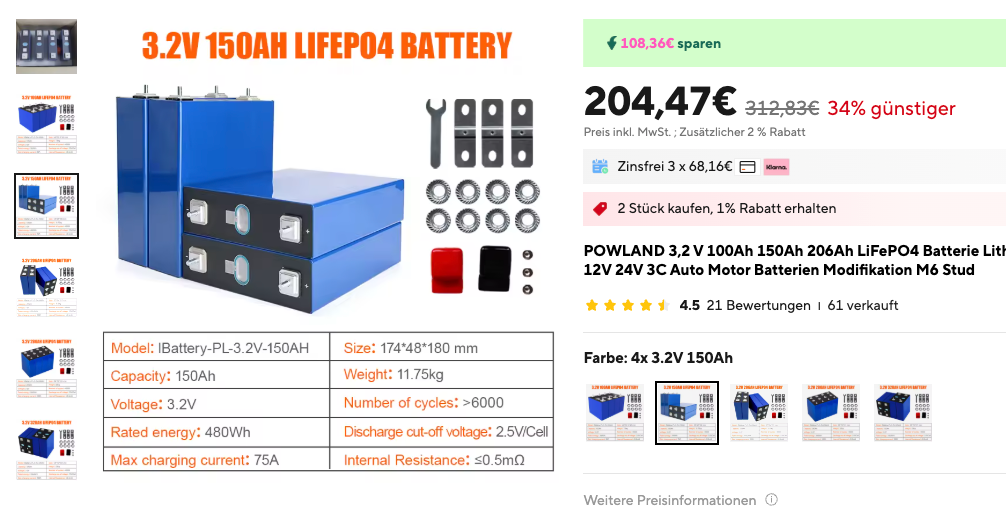

Gerade mal kurz geschaut, nur zur Orientierung (also Gewicht nur überschlägig und Maße garnicht geprüft):
40 solcher Zellen (128V nominell - vielleicht etwas knapp) ergeben rechnerisch 40 * 3.2V * 150 Ah = 19.2 kWh Kapazität. Man braucht 10 solche 4er-Packs, also rund 2000 € Materialkosten für die Akkus. Ich gehe davon aus, dass die 11.75 kg für das Viererpack gelten - also insgesamt knapp 120 kg Akku. Das könnte etwa passen.
Interessant wäre auch, was man unter 0 °C macht, um den Akku trotzdem laden zu können (bei LiFePo ein Thema). Und alle weiteren Einwände (Zustand Motor und Sagem-Box) gelten natürlich weiterhin!
