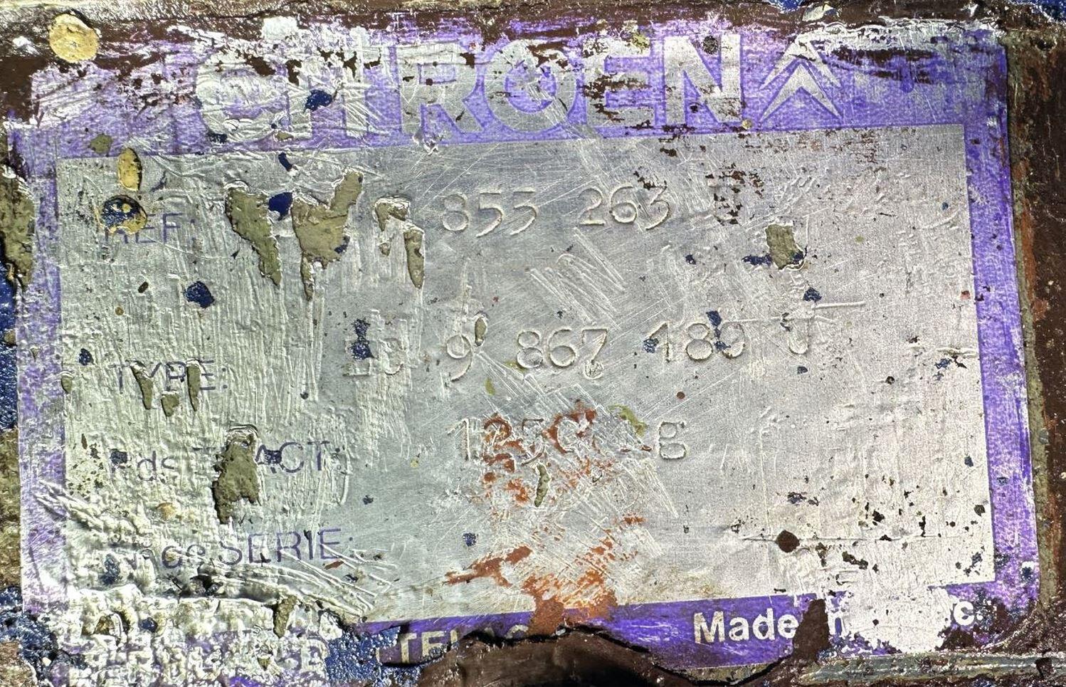

so sieht die Anhängerkupplung an meinem HY aus: vielleicht hat ja einer von euch sowas schon mal gesehen
Dieser Aufkleber ist auf der AHK:

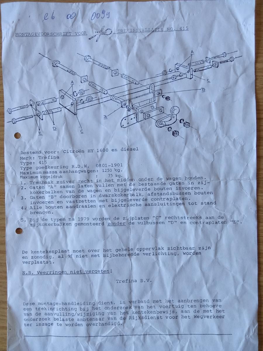

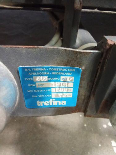

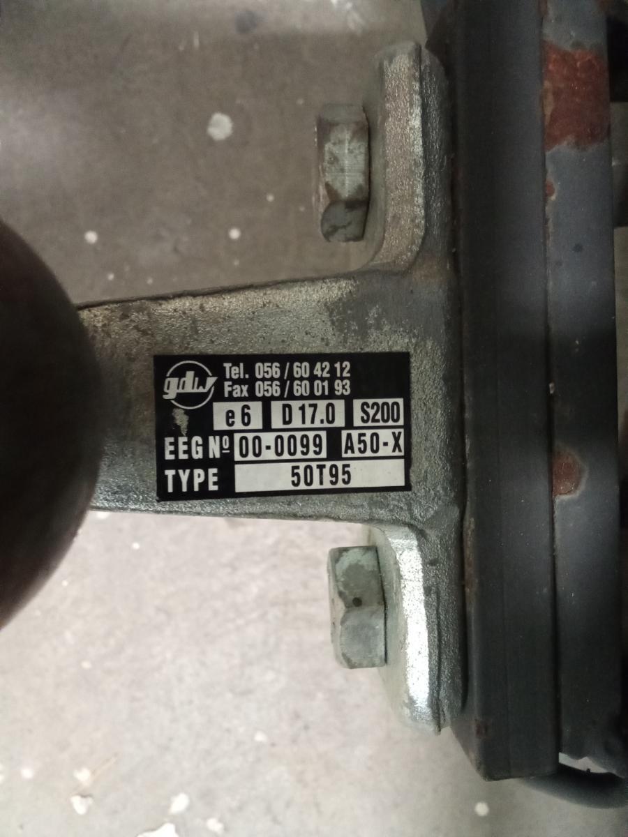

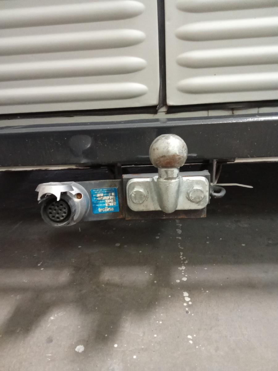

Hallo Peter,
anbei Unterlagen von meiner Anhängerkupplung und Fotos dazu. Eventuell hilft es Dir.
Frank
