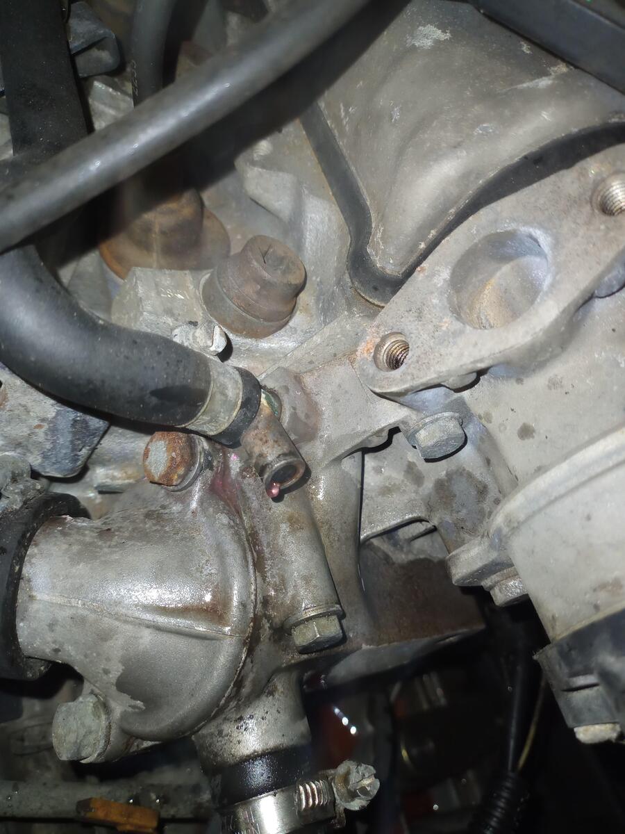

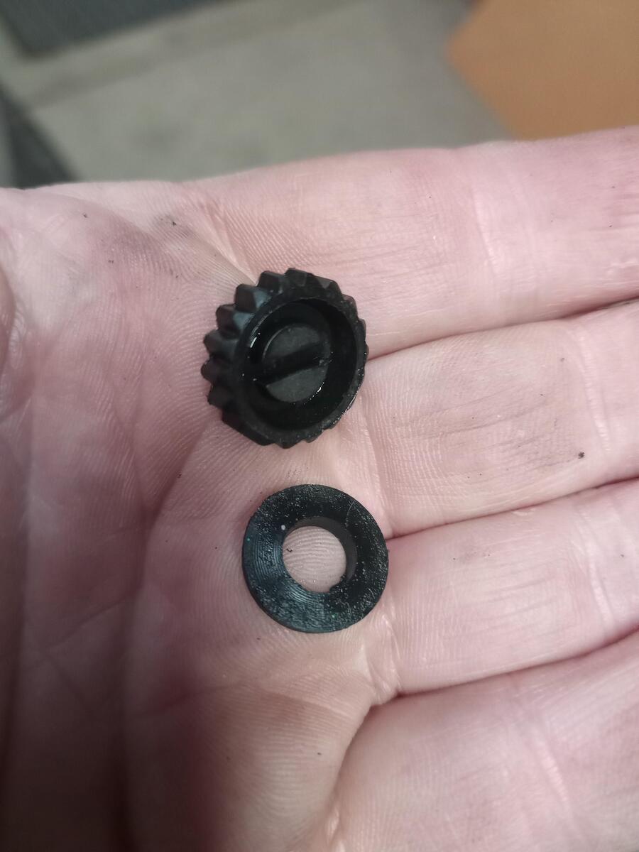

Entlüftungsschraube oben am Zylinderkopf. Ist aus Plastik... sehr sinnig. Beim dritten Mal dran drehen (von Hand !) ist sie abgeschert. Gibt's die noch irgendwo, oder kann man das anders lösen ?
Daß ich den Stumpf rausbekomme, mache ich mir nicht so große Sorgen. Eher daß es das Teil nirgends mehr gibt.
Fotos folgen.

Messinghohlschraube rein, genau wie Rüdiger es vorgeschlagen hat.
Wo bekomme ich die passend ?
Stehe da jetzt echt auf'm Schlauch.

Ja klar. Ist billiger als Messing und funktioniert genausogut. Zumindest eine Weile.
In der Not hab auch schonmal ne Sechskantmaschinenschraube zur Entlüftungsschraube umgebohrt. Wenn du fahren musst, kannst du da ne normale Schraube reindrehen, mit Kupfer- oder Aludichtring. Oder Dichtung aus ner Cornflakespackung schnitzen.

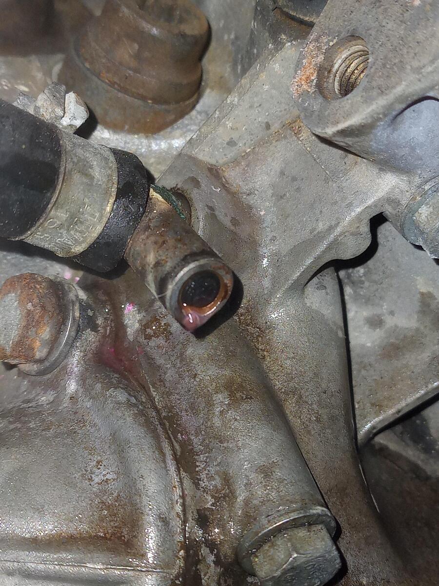

Messingschraube M6x1 in 18mm lang Teilenummer 1306 29 + Dichtring 1339 78 (sofern das bei dir passt)
Bearbeitet ( von schwinge)
Ist das M6 oder M8? Ich kann am WE mal versuchen ob ich eine Edelstahlinbusschaube so in die Drehbank bekomme, dass ich ein Loch vom Zentrum an den Rand, knapp am Kopf bohren kann.
Es kommt jetzt nicht auf 2 Tage an. Angedacht war ihn morgen auf der Straße zu haben. Hat sich ja jetzt erledigt.
Das ist M6 wie @schwinge schrub. Von unten bis unter den Kopf hohl gebohrt und unter dem Kopf eine dünne Querbohrung in die Zentralbohrung rein.

M6x1
entlueftungsschraube-m6-x-10-mm-pi-7738.
Bearbeitet ( von Ronald)
Gute Idee !
Ich bin die ganze Zeit von einem Schlitz in der Schraube ausgegangen. Der wäre so dünn schwierig herzustellen. Allerdings reicht ja tatsächlich auch an einer Stelle abflachen.
So einen Schlitz mache ich Dir in 5 Sekunden mit dem Winkelschleifer und der dünnen Trennscheibe rein...
Freihand ? Traue ich mir nicht zu. In M10 ja. Aber M6 ....
Übung macht den Meister. Kürzlich hab ich Lokalisierungsschrauben für die Ölwanne (M6) gemacht, da ist auch ein Schlitz etwas außermittig geraten. Mit der Handsäge wirds genauer.
