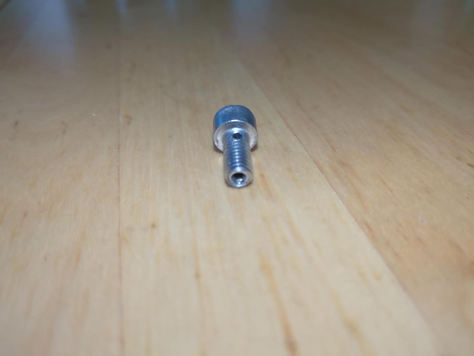

Braucht man n guten Bohrer. HSS-E/Wolframcarbid/...
Wenn ich mir 2mm Stahlbohrer aus Hartmetall leisten koennte ....:)
Ich habe einen guten HSS- Bohrer genommen
Am 7.5.2025 um 21:51 schrieb silvester31:
Wo bekomme ich die passend ?
Stehe da jetzt echt auf'm Schlauch.

M6x 12mm; 2mm Bohrung; V2A; Inbus
Bearbeitet ( von MatthiasM)
Wie weit ist denn die Querbohrung vom Schraubenkopf entfernt? Ich meine, der Kupferdichtring hat 2 mm Stärke.
Machst du ne Kleinserie? An 10 Stück hätte ich Interesse. :D
vor 22 Stunden schrieb schwinge:
Die Mitte etwa 2mm. Kupferdichtungen gibt es ja in unterschiedlichen Staerken, die Kleinen haben meist 1,5mm. Wenn @silvester31 die nicht mehr braucht, kannst Du sie gerne haben, sonst kommt sie ins Lager.
Ich kann dir aber gerne noch welche machen, wenn das ernst gemeint war. Ging besser als ich befuerchtet hatte. in dein Umerziehungslager kann ich sie dir leider in absehbarer Zeit nicht vorbei bringen. Aber aufgeschoben ist nicht aufgehoben :).
@MatthiasM, ja würde ich gerne nehmen. Alleine schon um den Aufwand zu würdigen. Ich habe eine normale Stahlschraube mit der originalen Gummidichtung provisorisch eingesetzt. Ist erstmal dicht, sieht aber sehr geknaubt aus.
Allerdings ist jetzt das Messingröhrchen minimal undicht, wo es in den Kopf geht. Mit was am besten abdichten ? Muß ja irgendwas pastöses sein, das man sehr dünn auftragen kann.
Von aussen? Sehr schwierig! 2k Epoxidkleber hat vielleicht eine kleine Chance. Oder von Loctite etwas sehr duennflussiges was sich kapillar in den Spalt zieht. Dazu muss da aber alles trocken sein. Ist das eingepesst oder eingeschraubt?
Adresse per PN!
vor 1 Minute schrieb MatthiasM:
Adresse per PN!
Nee. Durch die ganze Manipulation mit ausbohren und so, hat sich das ganze Röhrchen gelockert. Habe es letztendlich ganz rausgezogen. Da kann man was auftragen und es wieder reinschieben.
Kleben mit Loctite! Epoxid sollte auch gut fiunktionieren.
Man kann auch JB Weld drüberschmieren. Das langsam trocknende nehmen.
