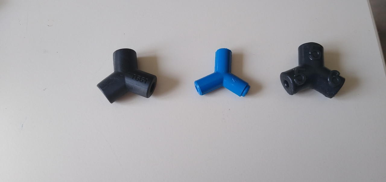

an dieser Stelle einmal der Vergleich dreier Y-Verbinder (3-Wege-Verbindung) der Typen 5280E2 und 528087.
Links ist der Ersatz für 5280E2 (orange) von gryp-3d.fr zu sehen.
In der Mitte der Ersatz für 528087 von Dr. xantia (erworben über @AndreasRS)
Rechts ist der Ersatz für 5280E2 (orange) von lmretro.fr.
Der Linke besteht aus hartem und festen Kunststoff. Diesen und den Ersatz für den blauen hat FranceGarage in Hamburg nicht eingebaut.

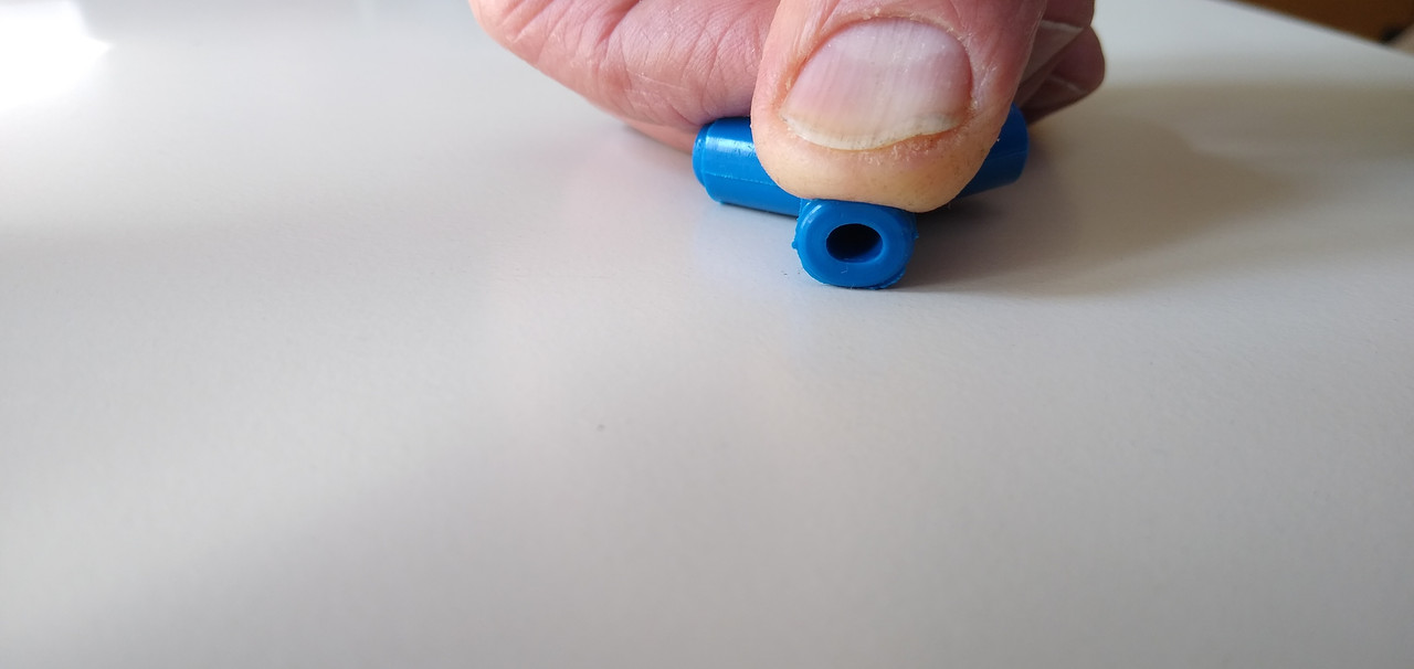

Der mittlere hat wohl die Maße des Originalbauteils und besteht entweder aus einem festen Kunststoff mit recht viel Weichmacher oder aus einem sehr festen Elastomer. Mit deutlichem Druck lässt sich der Verbinder etwas zusammendrücken.

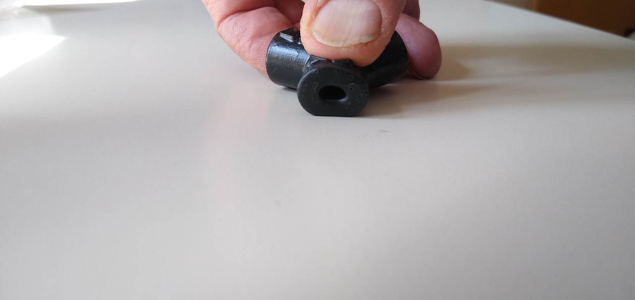

Der dritte im Binde ist ein noch ein wenig transparenter, schwarz eingefärbter Elastomer. Der Kunststoff ist leicht klebrig. Er ist flexibler als der Verbinder von Dr. Xantia. Zum Verformen ist weniger Kraft nötig. Er ist wo verformbar, wie ich den ausgebauten, defekten orangen Y-Verbinder in Erinnerung habe.
Die kleinen Mulden sind wohl geplatzte Bläschen. Sie sind nur oberflächlich.

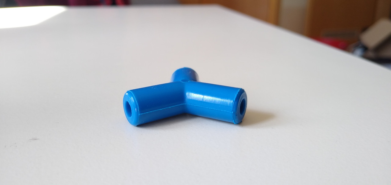

Der blaue von Dr. Xantia ist wohl in einer Spritzgießform herstellt, sonst kann ich mir die die kleinen Nähte nicht erklären:

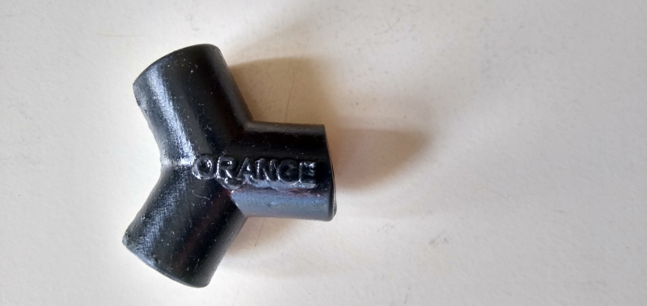

Der Verbinder von lmretro.fr ist eindeutig gekennzeichnet, leider ist er an einer Seite etwas schief abgeschnitten. Er ist trotzdem noch groß genug. Zum Herstellungsverfahren kann ich nichts sagen. Es steht zu den Zahlen (erstes Bild) auch noch orange drauf.

Du hast einen blauen von Dr. Xantia der sich zusammendrücken läßt?
Mein blauer ist aus hartem Material. Die Oberfläche des orangenem ist nicht so glatt weil er elastisch ist. Geprägte Ziffern haben beide nicht. Im Orangenem sind Rückstände die sich hin und herbiegen lassen, kann man evtl trennen und entfernen.
