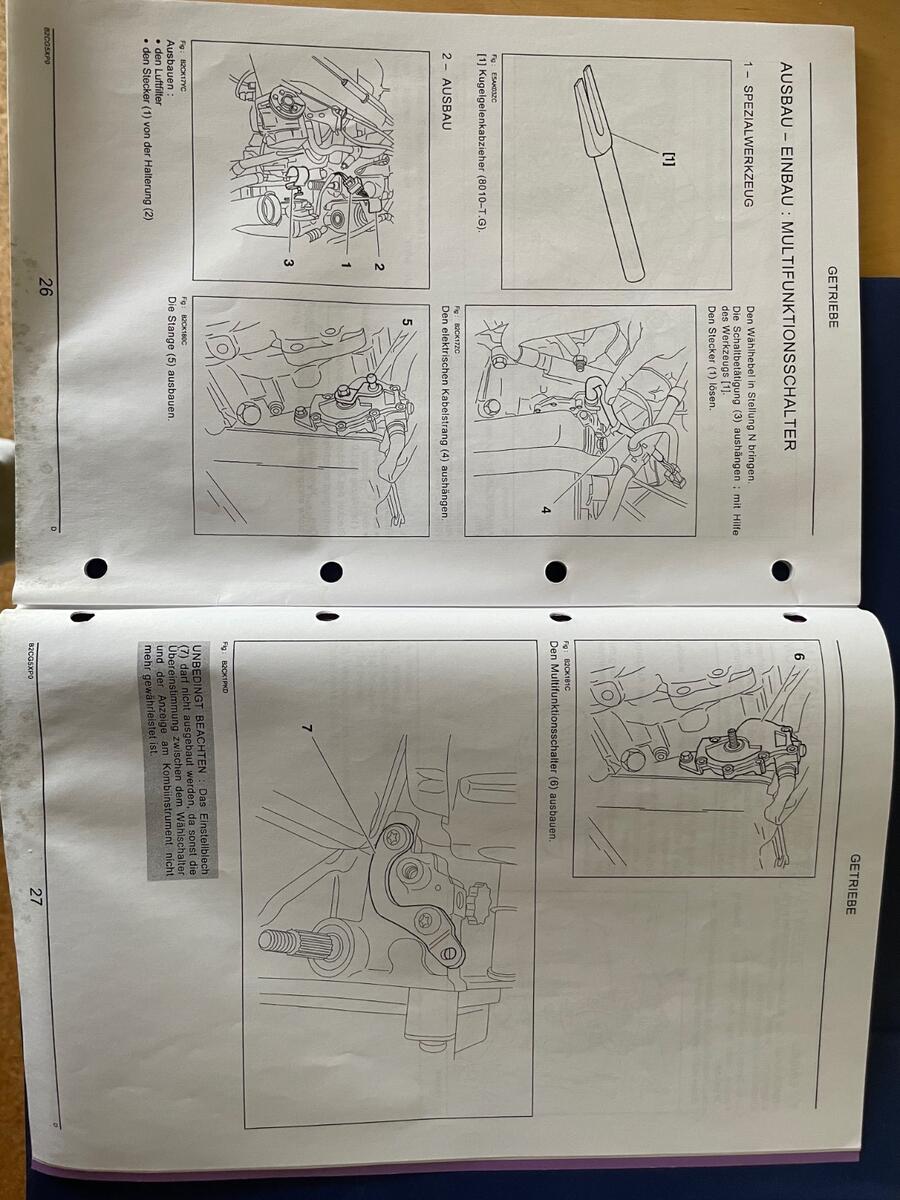

In der Broschüre des 4HP 20 findet sich ein Hinweis zum Einstellblech…
