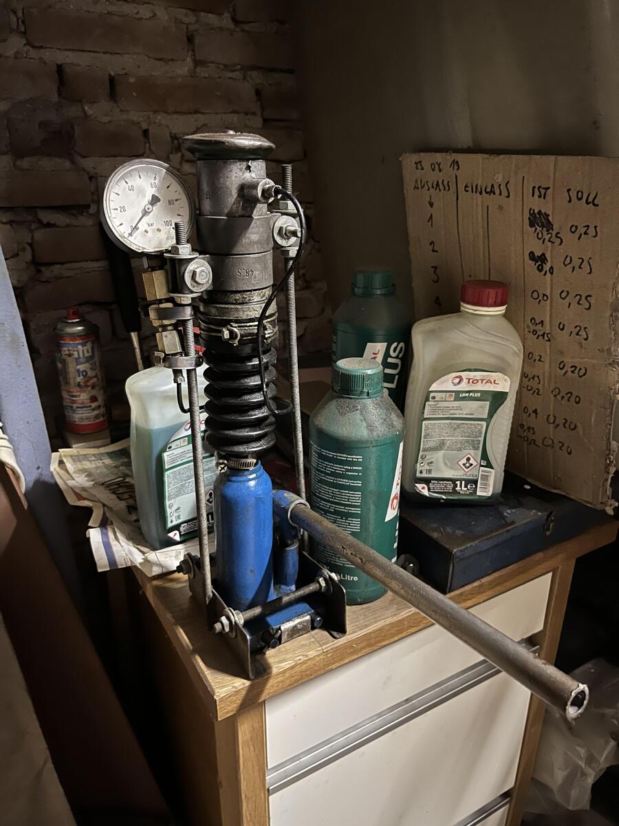

26. Mai 20251 J. vor 14 Stunden schrieb raton_laveur: Mir wurde aber erneut gesagt, daß man die Federkugeln nicht prüfen könne, das könne nur "industriell" geschehen (was immer das heißen soll). Ich prüfe „privat“. Die Aussage der Werkstatt zeugt von Unwissenheit oder von Unwillen. Mein Prüfgerät ist denkbar einfach aufgebaut: vor 14 Stunden schrieb raton_laveur: Nun sagt man mir aber, daß die neueste Bauart "Slim-Line" auf eine grundsätzlich unbegrenzte lebensdauer konstruiert sei und deshalb auch nicht mehr recycelt werde. Das hat mtit „Slim-Line“ nur bedingt etwas zu tun. Maßgeblich sind die Membranen verantwortlich, und Multilayer-Membranen gab es bereit seit den 90er Jahren. In meinem 99er XM befinden sich nach 217tkm noch immer die drei werksseitig(!) montierten Kugeln an der Vorderachse und federn ohne Neubefüllen butterweich. Trotzdem gehe ich davon aus, dass sie einem - wenngleich sehr langsamen - Druckverlust unterliegen. Gerade wegen dieser Qualität lohnt sich eine Neubefüllung, denn entsprechend neue gibt es nicht mehr. vor 11 Stunden schrieb fraunie: Ich habe nach 15 Jahren eine Originalkugel vom Federbein vorne (50bar) an Herrn Grünberg geschickt, sie hatte noch 45 bar Druck. Die Haltbarkeit hängt mehr von der Kilometerleistung und weniger vom Alter ab. Insofern ist eine pauschale Zeitangabe für ein Wechselintervall tendenziell unsinnig. vor 13 Stunden schrieb bx-basis: Insbesondere beim schweren C6 scheint die Lebensdauer beträchtlich geringer zu sein als z.B. beim C5 I oder bei Xantia/XM mit Multilayer-Kugeln. Erfahrungsgemäß spielt das Gewicht in der Tat eine maßgebliche Rolle. Bei meinem C6 waren die originalen Kugeln nach 200tkm hinten quasi auf Sollwert, vorne hingegen hatten sie um ca. 50% nachgelassen. vor 8 Stunden schrieb Icksemm: Am 25.5.2025 um 17:43 schrieb M. Ferchaud: Wenn die Werkstatt den defekten Höhensensor ermitteln konnte, sollte sie über eine entsprechende Station verfügen und diese Sequent aktivieren können. und da weiß ich nicht was du meinst. Dämpfer und Härteregler werden in dieser Prüf-Sequenz achs- bzw. radseitig angesteuert, wodurch man per Herunterdrücken der betreffenden Fahrzeugecke „erfühlen“ soll, ob die Umschaltung von „Hart“ nach „Weich“ funktioniert. vor 8 Stunden schrieb Icksemm: wenn du meinst das die Kiste mit Update nicht härter geworden ist frage ich mich schon warum mit Amvar original und BHI original der Federungskomfort merklich besser ist. Keine Ahnung. Vermutlich eine Frage der Definition. Die Software nimmt lediglich Einfluss auf Die Kennlinien von AMVAR-Dämpfer und Härteregler. Selbst im „Sportmodus“ wird ein C6 meinem Empfinden zufolge nicht unkomfortabel oder gar hart. Bearbeitet (26. Mai 20251 J. von M. Ferchaud)
